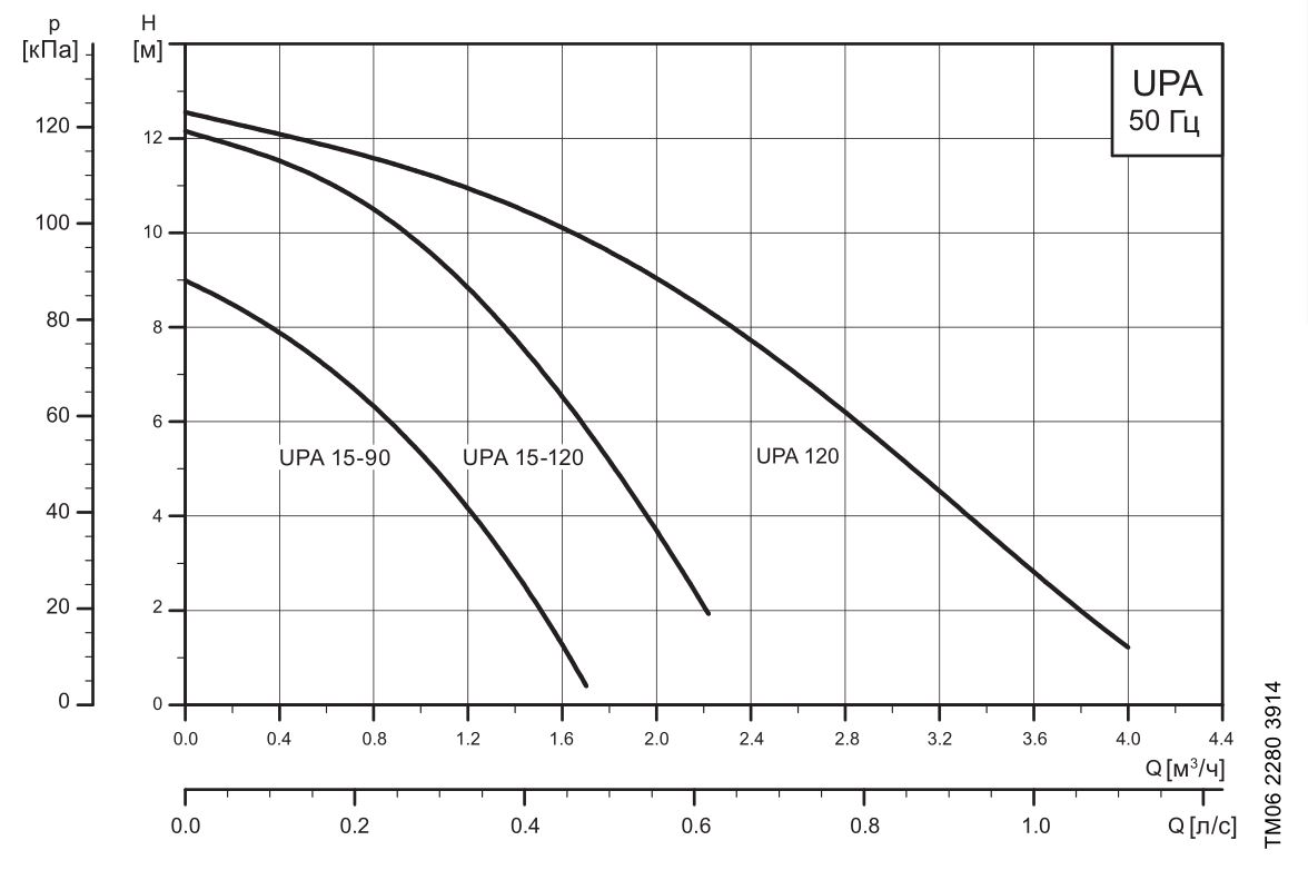

BV, Для старта насоса через реле протока, давления хватает. (на сколько я знаю он включается при давлении 0,6 атм) А вот проточный нагреватель не включается. Я вам уже писал, что я согласен на счет станции. Но мне ее не куда поставить. Поэтому я ищу другой вариант. Повысительный насос он в 10 раз меньше по размеру насосной станции. Но мне нужен такой, что бы он включал нагреватель и прокачивал через него воду для душа.

ИванИванов написал: Если на входе у такого насоса давление будет примерно 0,5 атм, то какое будет на выходе?
при самом маленьком расходе, пока не выключится реле протока плюс 1 бар, в итоге 1.5. В реальности, при расходе душем - где-то рассчитывайте на 1 бар максимум.

ИванИванов написал: входе у такого насоса давление будет примерно 0,5 атм, то какое будет на выходе?
В зависимости от разбора:
Максимум на выходе (при близком к нулю разборе) входное + 0,8 бар Для ваших задач - маловато.
У этого насоса огромный плюс для квартир - бесшумность. Для дачи можно выбрать что-то попроще, но шумное. Насосная станция с ГА уделает по комфорту использования любые насосы повышения давления. Ее уже в этой теме советовали. Если дача зимой не отапливается - будет не просто слить воду из этих насосов, а потом (весной) залить. Придется работать ключами. Еще раз повторюсь - для дачи это не очень хорошая идея.

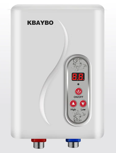

ИванИванов написал: BV, К дому подведено 10кВт, причем с запасом. Проточник стоит на 7кВт. Я не собираюсь использовать его на максимум и доводить до кипятка. Главное что бы тепленькая была и можно было помыться.
Какая температура воды на входе? Уже пробовали этот проточник?
Самое главное - в паспорте написано что проточник НАПОРНЫЙ? Есть схема подключения к воде? Если вдруг безнапорный - то легко улететь с ним на тот свет

BV написал:
BV,
  1. Температура 20-25.
  2. Пробовал. Вода через него бежит тонкой стройкой, но холодная.
  3. Я не знаю о какой схеме вы говорите. Там всего две дырки в нем. Вход и выход.
  4. Что значит улететь на тот свет? Ни какой инструкции нет. Покупался на Алиэкспресс.

ИванИванов написал: Пробовал. Вода через него бежит тонкой стройкой, но холодная.
понял. В работе не пробовали.
ИванИванов написал: Что значит улететь на тот свет?
Это значит - получить повреждения организма несовместимые с жизнью от взрыва проточника. Тут хорошая тема была, с фото ... может форумчане ссылочку дадут.
