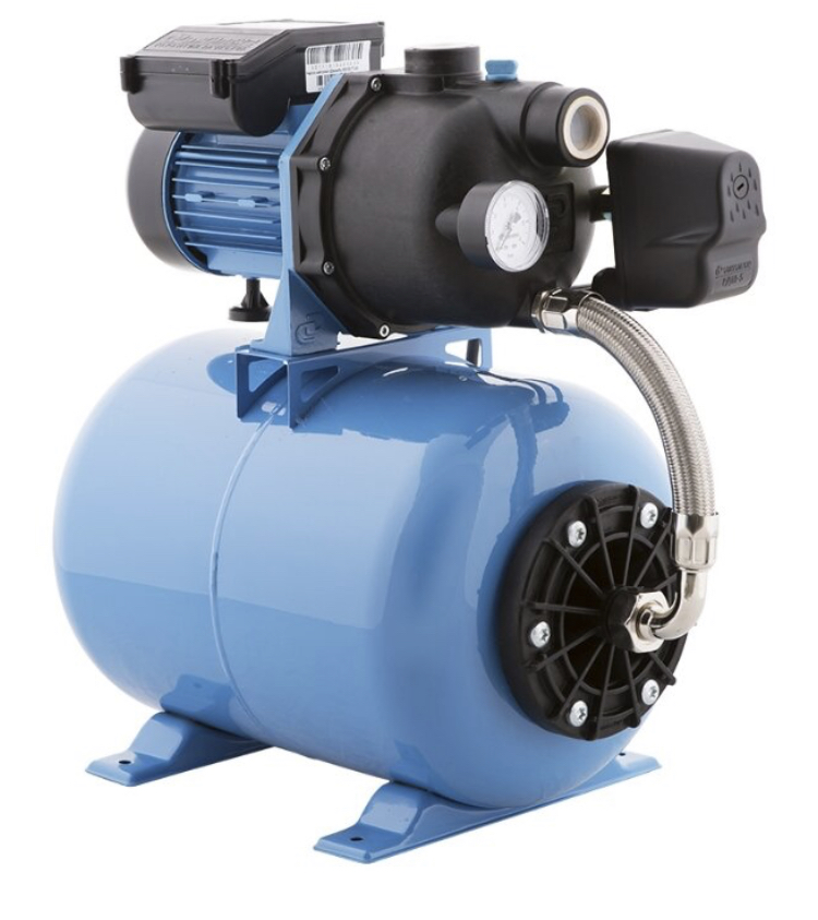

АПОСТОЛ написал: ИванИванов, в насосной станции есть встроенный гидроаккумулятор, по этому насос будет включатся реже .Сним не придётся ждать .Функционал больше.
АПОСТОЛ, А если я душем пользуюсь один раз в день, то куда еще реже? Я не спорю, что насосная станция, это хорошая вещь. Но она у меня по размерам не входит, да и стоит она в два, а то и в три раза дороже чем повысительный насос.

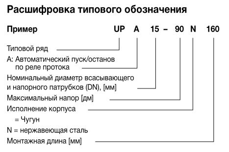

ИванИванов написал: А лучше насоса и нет. Но он и самый дорогой.
Есть и лучше и дороже: UPA 15-90 N :) Использую пару таких. До этого были без N (с чугунными корпусами), но ржавели чуток.

AKI написал:
AKI, А этот UPA 15-90 N с каким корпусом? И на сколько он дороже?
Сообщений: 139896
12.08.2019 в 14:34:42
ashim1990 написал: Wilo PB-088EA.
Allegro написал: оптимальный вариант Grundfos UPA 15-90,
Все это работать не будет (или будет, но с танцами и бубном) по одной простой причине...
ИванИванов написал: Давление воды на входе примерно 0,5 атм. Но стоит еще проточный водонагреватель и из душа вода уже практически не бежит.
В кабинке фиттинги с небольшим проходом, да еще и подключили это наверное 16м металлопластом, да еще и реле протока в проточнике... - в итоге потери давления не маленькие. Для включения насоса повышения давления в режиме "автоматически" нужен стартовый расход воды. При озвученном условии - старт насоса совсем не гарантирован. Или придется сначала включать на максимум какой-то кран (после насоса, но перед проточником) плюс, возможно, смеситель душа (причем, не на лейку), чтобы насос стартовал. Или переводить насос переключателем в постоянный режим, и потом не забывать выключать насос из розетки, или переводить в режим авто. (рано или поздно - кто-то забудет это сделать...)
Если же хочется нормального комфорта без бубна "включил душ и вода сразу пошла как в городской квартире" - ответ есть выше
АПОСТОЛ написал: ИванИванов, рассмотрите
насосную станцию ДЖИЛЕКС Джамбо 60/35
Защиты от сухого хода в ней нет.Цена от 5,5тыс Оптимальный для душа.
плюс докупить реле сухого хода, чтобы не спалить насос.
Автору выбирать - или танцы с бубном - или комфорт....

ИванИванов, По цене - примерно вдвое (не ручаюсь, покупал давно). По материалу корпуса:
