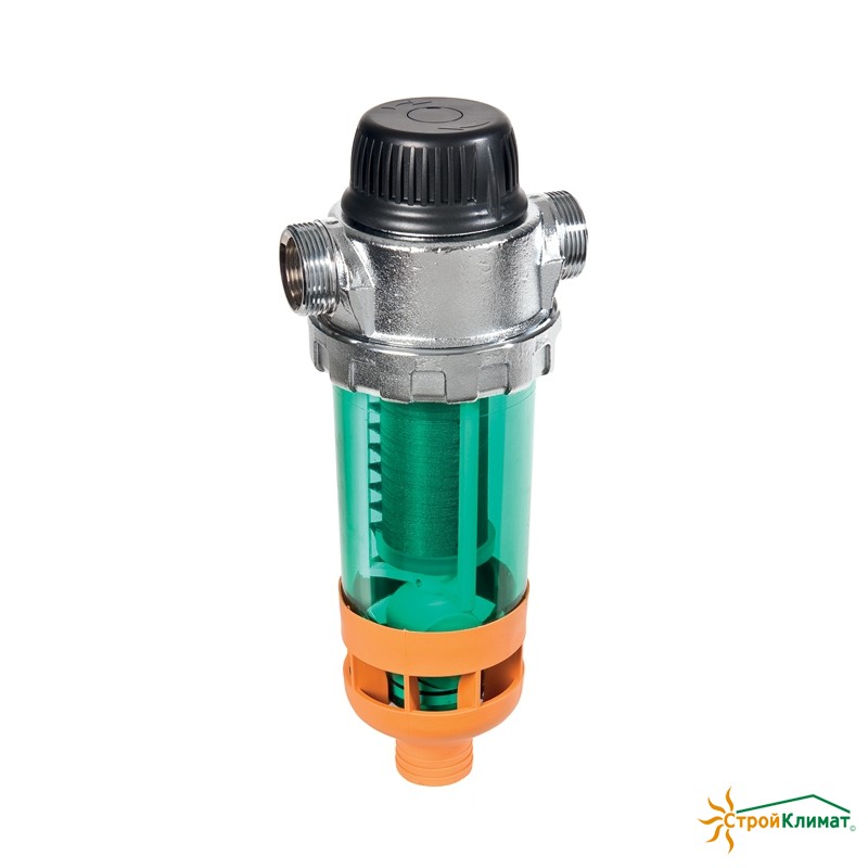

AKI написал: по самому насосу есть вполне годный мануал, при желании можно разобраться.
Я попытался объясниться, почему у меня нет желания разбираться с мануалом за топикстартера.
AKI написал: Это какие модели?
Я пытался вспомнить марку - не смог. Это точно не SYR. У GEL есть такие модели, но отличаются от того, что на картинке

cineman написал: Это точно не SYR. У GEL есть такие модели, но отличаются от того, что на картинке
Сильно! Хотя пластик не про наши водопроводы, но очень интересная конструкция!

AKI написал: но очень интересная конструкция!
Их давно выпускают. Я их видел на выставке, а после в офисе Эгопласта на Широкой улице. То есть около десяти лет назад.

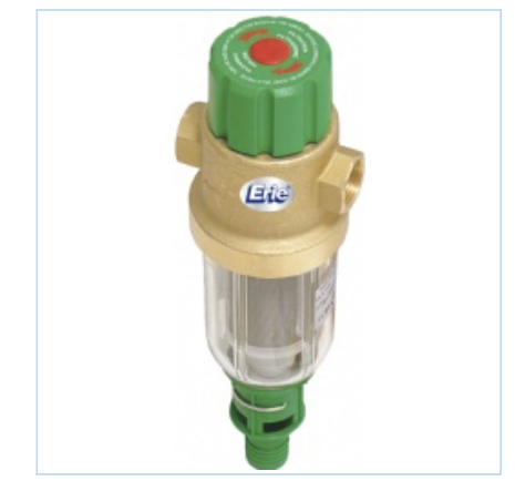

Erie

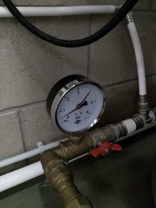

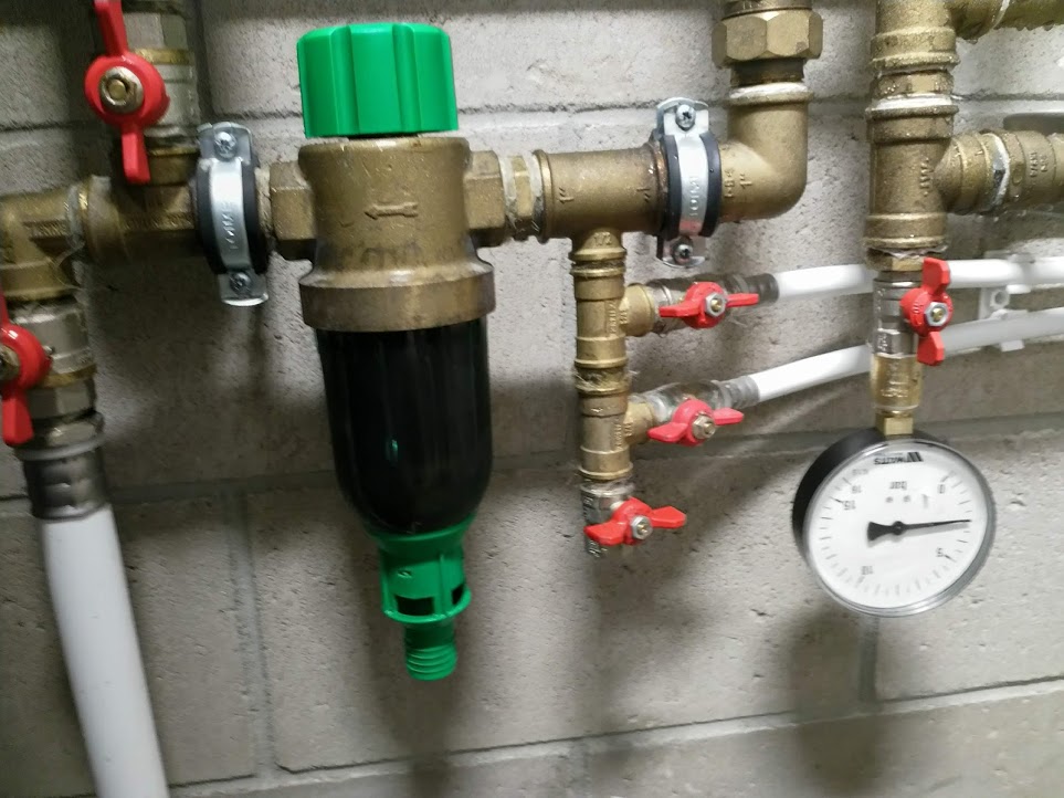

27.08.2019 в 09:49:08
Сегодня приехала обслуживающая фирма, включил 3 крана дома и давление после фильтра упало меньше 1.0 бар, насос не включился. Замерили до фильтра 4.0 бар :) Будут его скорее всего менять. С трасы приходит 2.7бар

Mastahh написал: Будут его скорее всего менять.
Фильтры обычно чистят...
P.S. Фильтр установлен очень неудобно в плане замены - американок нет. Поскольку и новый может засориться, имеет смысл это предусмотреть при переделке/замене.

AKI, Я когда уходил они его чистили, он из какого-то материала, так как после постройки дома его не меняли, они думали поставить новый, а то этот очень грязный, а щётки которые в колбе чистят его снаружи а вся грязь внутри.
Ну главное что уже понятно в чём проблемма :) Спасибо всем за помощь :)

Поставили повышающий давление насос, но это не особо помогает.
Если на улицу из нескольких домов подача воды составляет 5 литров в секунду то эти 5 литров могут достаться одному, или всем одновременно, или никому если краны закрыты. Но больше 5 литров по любому не получится.
Вам нужно увеличивать расход воды на подаче, а не давление у абонента.

Mastahh написал: а щётки которые в колбе чистят его снаружи а вся грязь
А куда стрелка на фильтре указывает?
