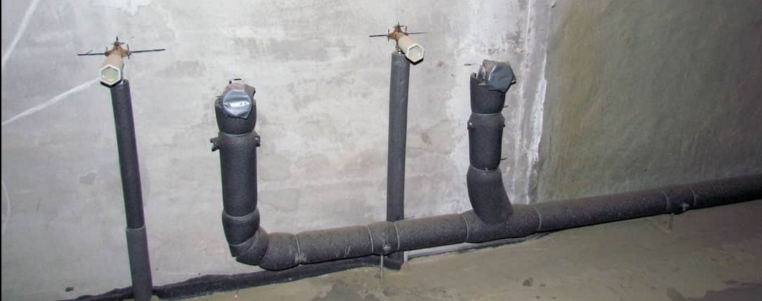

Ольгаяя написал: Про перфоленту поняла и остальные моменты более менее. Вот про канализацию, ну не знаю как. Получается если делать уклон небольшой трубы, то дальше гофра (чтоб с сифоном соединить). Я блин юзер. То ли мастер так делал, чтобы там всё не обвалилось. Есть у кого фото как правильно? Стандартная квартира - таких много
Ольгаяя, не нужна никакая гофра. От стояка равномерный уклон вверх, потом у раковины вертикально на нужную высоту:

Mazayac, что там намотано на канализационные трубы? :swoon

Mazayac, вот спасибо!! :flirt :flirt Теперь окончательно понятно!!!
