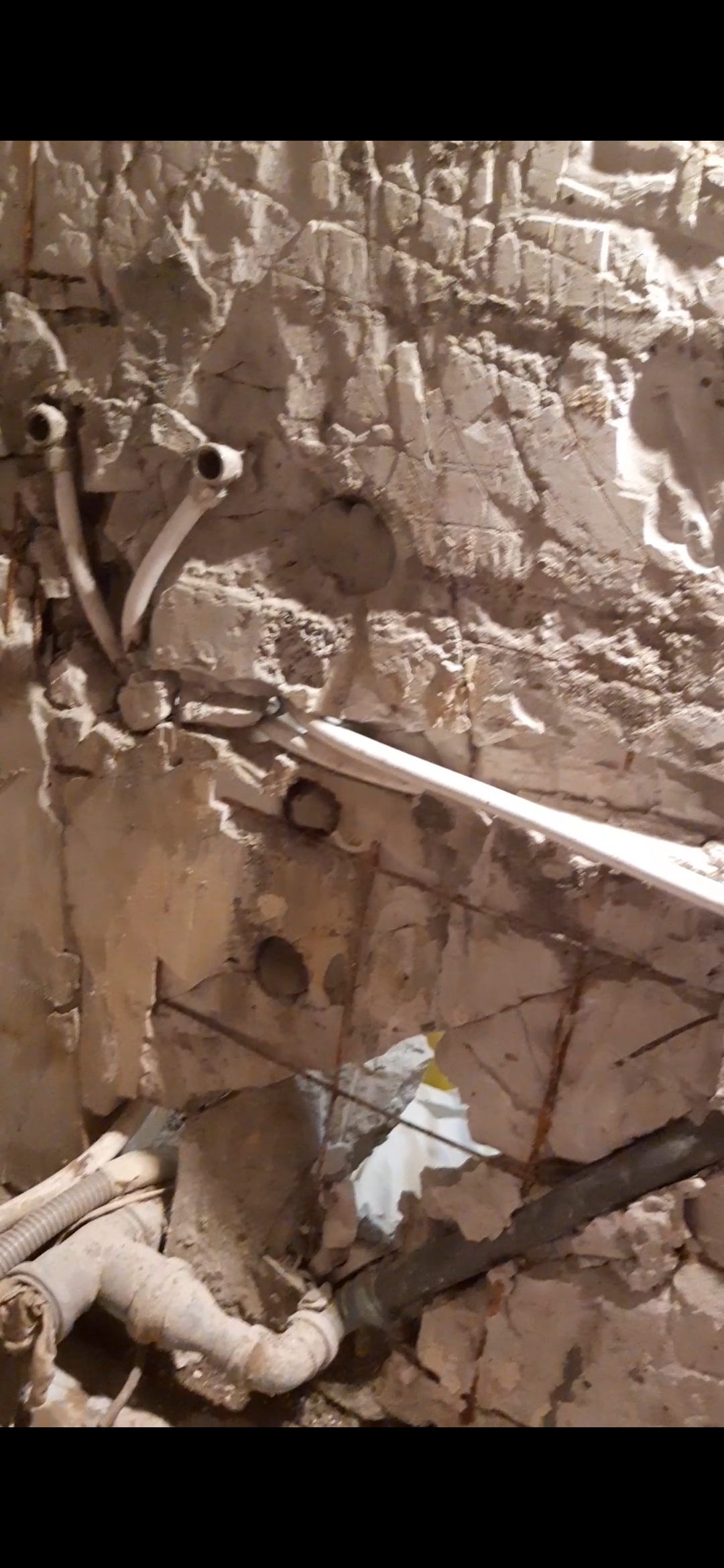

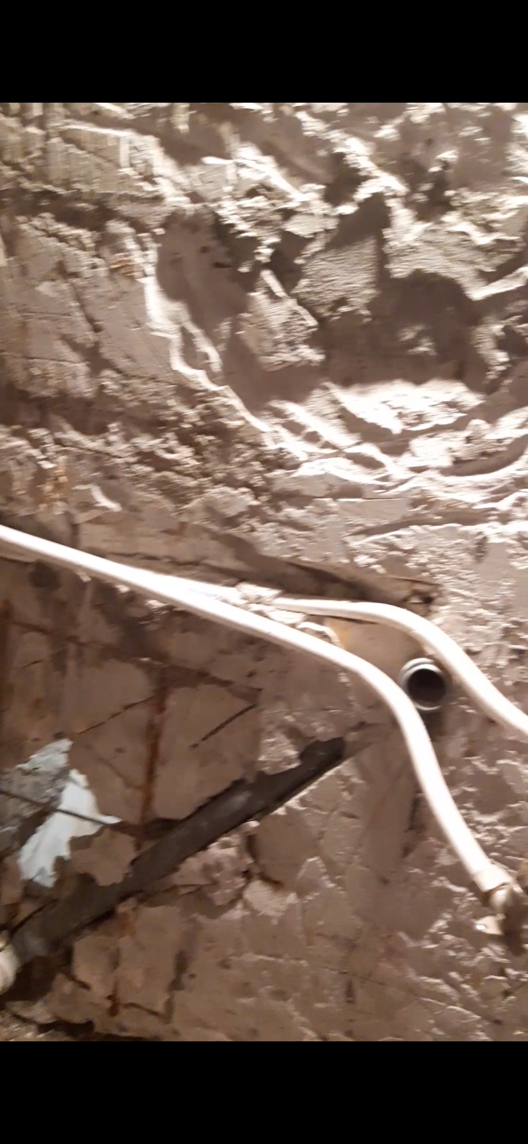

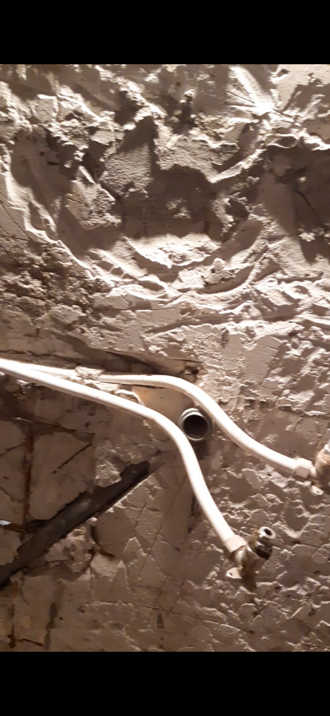

Mazayac написал: адский ад на всех фото....Стену всю разрушили
Не то слово. На мой взгляд диванного самоучки система штатных каналий сантехкабины в домах серии П44 весьма удачна: общий стояк, налево в дырку стены труба в ванную, направо в дырку труба на кухню и короткая прямая труба к унитазу - все лаконично и компактно. Зачем это нагромождение каналий с разными уклонами, переходами, изгибами да еще в штробе? Все равно в той же ванной будут стоять сама ванна и шкафы, за которыми можно легко спрятать дополнительные удлинители каналий по месту, не прибегая к штроблениям. Ведь в дальнейшем все размещения могут измениться. Так же и на кухне.

Нашла фото старой разводки. Это фотка сразу после демонтажа плитки. Тут уже идут дырки по стене. Собственно и задала вопрос "мастеру" про разуклону и 45 градусов
: на что мне были приведены след доводы: 1)стена слабая и если иначе делать, то ещё отвалится кусок 2) то что стояла раньше 32 труба под прямым углом 3) сифон задерживает грязь, поэтому труба не будет засоряться Я тут видео даже нашла нашей старой разводки труб (сразу после демонтажа). Вот и действительно не засорялась, но мы живём тут года 1.5 только.

Ольгаяя, " итак сойдет" во многих случаях работает без особых проблем.

Ольгаяя, короткий отвод от умывальника всегда можно прочистить, сняв сифон. Да и вряд-ли это понадобится - это не кухня с жиром. Лучше посмотрите, как обработаны отрезанные концы труб вставленные в раструб - попросите вытащить один. Если просто обрезаны с заусенцами - на них зацепятся волосы и далее - засор
