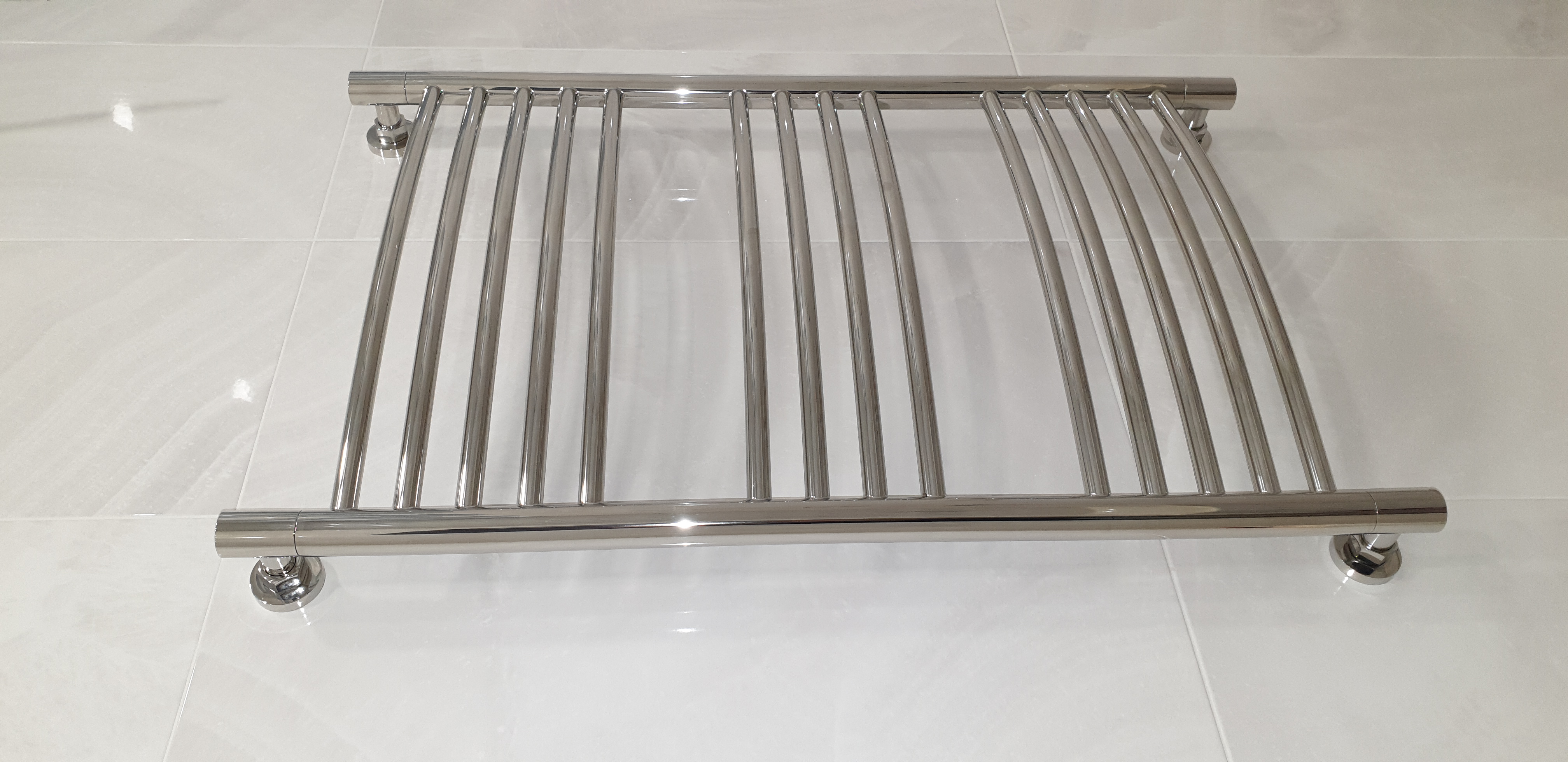

Ольгаяя, короткий отвод от умывальника всегда можно прочистить, сняв сифон. Да и вряд-ли это понадобится - это не кухня с жиром. Лучше посмотрите, как обработаны отрезанные концы труб вставленные в раструб - попросите вытащить один. Если просто обрезаны с заусенцами - на них зацепятся волосы и далее - засор
BV, тут колечки от труб "стабил" валялись на полу все ровные. Вы про это.

Ещё спросить хотела - уголки на 20 трубе стоят пластиковые - они вообще как по качеству? Текут или норм?

Делаю ремонт. Увидела ошибку подключнения полотенцесушителя, хотя всё проговаривали. Есть сомнения и по другим моментам. Мастер по рекомендации, ошибку допустил его помощник, но теперь сижу и переживаю. Часть труб в воздухе, да ещё и трубу подключил не к тому отводу. И труба 40 канализационная на 45 градусов почти. Хотя мастер говорит "норм". Про восстановление стены тоже написала тему
Ольгаяя, на ваши вопросы ответы есть, но сами вопросы не имеют смысла. Кабинку - снести. Стояки переделать, но не так как у вас Стены штукатурятся. Потом штробятся, режутся, а не выдалбливаюся. Углы рехау есть бронзовые. Но и они обычно не нужны, т.к труба легко гнется. Установочные кронштейны устанавливаются на глухари и дюбели: они должны быть надежно зафиксированы и без штукатурки. Чем раньше вы это поймете, тем дешевле обойдется переделать. "Потом" ничего не исправить. Если сейчас сделаны кривые выводы, значит они так и останутся, вы не сможете на них установить полотенцесушитель или смеситель. Поэтому не смысла обсуждать "уклоны канализации", если все надо переделывать.
