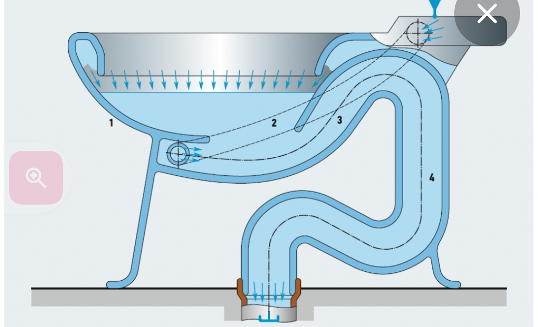

Сообщений: 139448
25.04.2025 в 22:53:41
40-107-2003 Проектирование, монтаж и эксплуатация систем внутренней канализации из полипропиленовых труб (с Поправкой) СП (Свод правил) от 24.01.2003 N 40-107-2003 Применяется с 01.05.2003
4.16 При переходе стояка в горизонтальный трубопровод запрещается применять отвод 90° (87,5°). Нижний отвод стояка следует монтировать не менее чем из двух отводов по 45° или трех отводов по 30° или из четырех отводов по 22,5°. В необходимых случаях возможно применение отводов 45°+30°, или 45°+22,5°, или 45°+2х22,5°.
4.17 Запрещается присоединение стояков к горизонтальным транзитным трубопроводам с помощью тройника 90° (87,5°) (кроме чердака зданий).
4.18 Узлы поворотов самотечных трубопроводов в горизонтальной плоскости следует выполнять не менее чем из двух фасонных частей (два или более отводов, тройник и отвод и т.д.).
СП отличает тройники от поворотов, горизонталь от вертикали, и стояки от отводов сантех приборов.
А в унитазостроении еще и такое встречается...

Сообщений: 139448
25.04.2025 в 22:57:06
sereza написал 25.04.2025 в 22:39
Именно это и критично)
Вы считаете что манжета не герметично обожмет 109мм?

25.04.2025 в 22:57:31
BV,  это не наш унитаз, американский. Унитазы делают скульпторы. Причем здесь унитазы? Совсем не близко. Обычный отвод 87 он и есть, ни какой он не особенный. Для чего эта цитата не по делу? Вообще не понимаю, о чем обсуждение. Если очень хочется , то можно? Ну, ладно. И не такое делают. Куча подобных допущений , у каждого домашнего мастера есть. Что с них взять, инсталляцию поставил, молодец, мужик в доме. А то, что чуть медленно будет уходить, так это не большая проблема, жить можно.
Сообщений: 139448
25.04.2025 в 23:00:21
master.msk написал 25.04.2025 в 22:57
Американский унитаз с сифонной системой, верно. Сосет дай бог)
Для чего эта цитата не делу?
Цитата из СП. Других, касающихся поворотов, тройников, и плоскостей не нашел. Дайте цитату по делу, например запрещающую располагать угол 90 град вертикально на отводе сантехприбора, или рекомендации выполнять его из 2х45.
