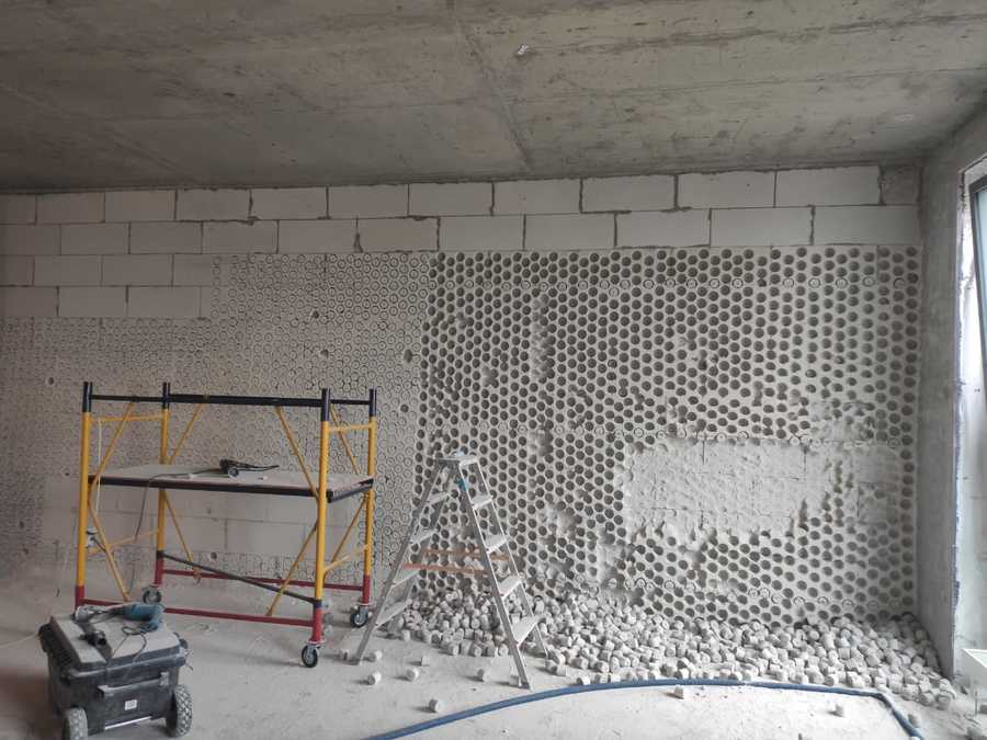

SergSB написал: О том и речь идет, что покусав 20 см Вы гарантированно получите тишину, несмотря на пол и потолок. А не покусав даже с 5 см ваты эффект будет небольшим. Да - будет тише, но слышно все-равно будет. Если ли смысл делать вариант 1 или 2 = да смысл есть !
SergSB, а кроме шуток, мы делали так недавно)) :cool:
