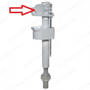

Gibson написал: А какая функция этой мембраны? Я так понимаю, что нужно отсекать воду, чтобы она не поднималась на уровень трубки. Ее можно прочистить без полного разбора всего механизма унитаза? ps в сервисе почему-то сказали про манжету...
Gibson, ну да, она же "манжета заливного клапана".
Тут находится:

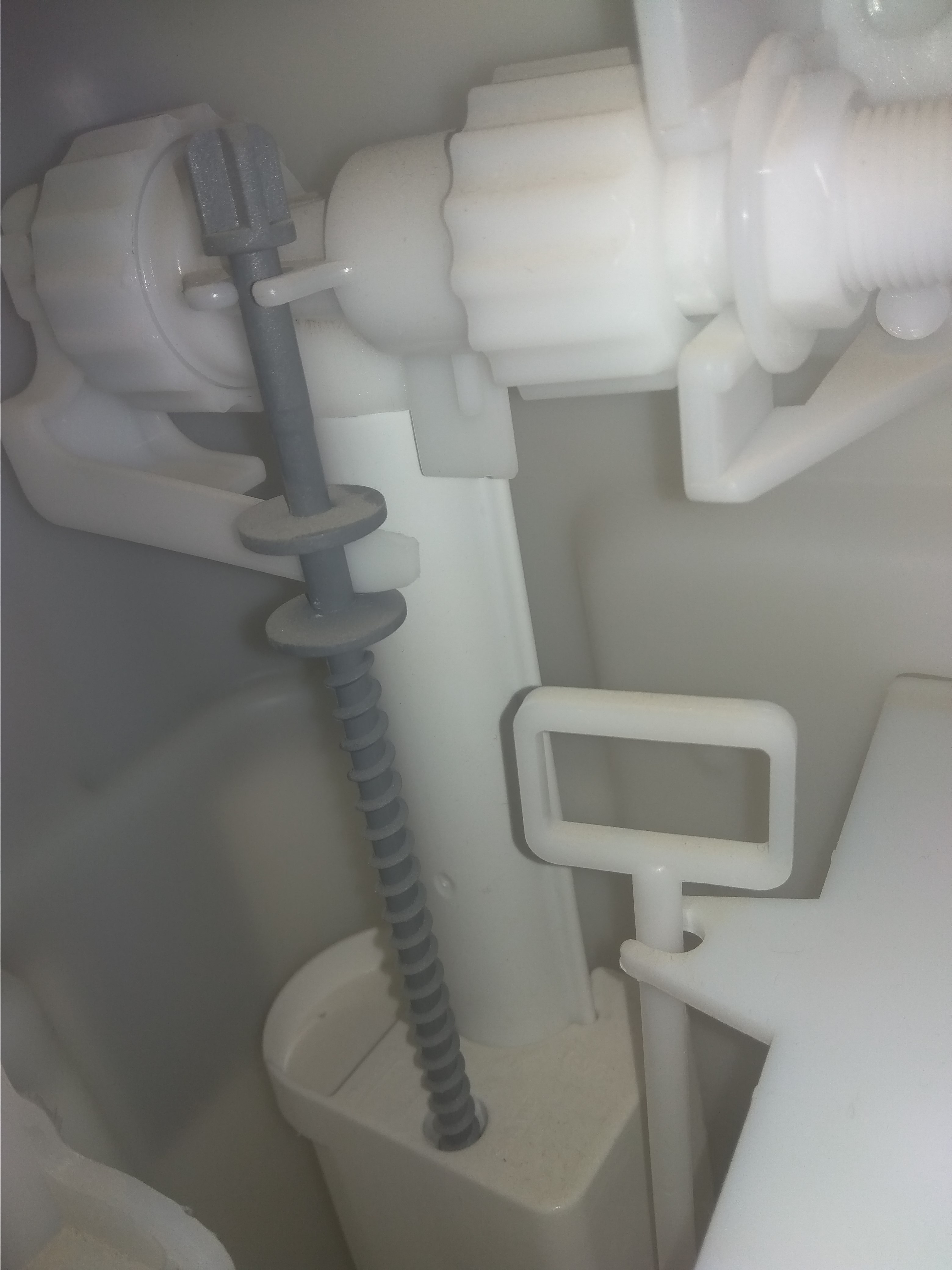

Пожалуйста подскажите популярно как опустить зеркало воды. Я пошаманил на глазок опустил поплавок еще какие то манипуляции проделал но все равно переливается через сливную трубу излишек воды. Инструкцию изучал но не очень понял.

Gibson, попробуйте крутить вот этот серый резьбовой вал, чтобы поплавок опустился вниз
