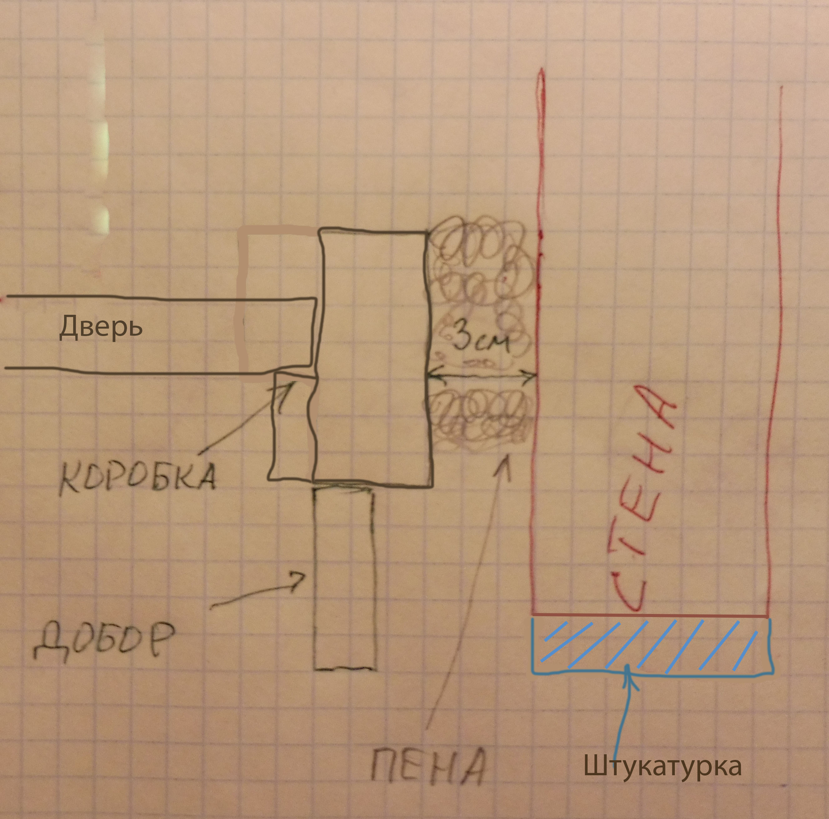

Чтобы было понятней вот нарисовал схему:
Вот все пустое пространство между коробкой-добором и стеной хотелось бы чем-то закрыть. На стене уже есть слой штукатурки 1,5 см, он нужен был чтобы нарастить стену.

es-domak написал: Чтобы было понятней вот нарисовал схему:
у меня идея возникла...
  • там где пена на уровне коробки (на рисунке это вверху) - там замазать пену герметиком.
  • а там, где добор (на рисунке это внизу) - там пену можно защитить..... другой пеной!!! --запенеить ещё сверху слоем, назначить этот слой защитным, и пускай этот защитный слой чернеет со временем, почернеет лет через сто насквозь, но зато эта пена, став чёрной. будет лучше защищать от солнечного света главную пену, -ту пену, которой сейчас запенена коробка!!!!! Классно я придумал? :)

03.01.2020 в 17:39:08
Грэй написал: Классно я придумал?
Оригинально. Но не целесообразно. Цель закрывания пены, чтоб никакая пена вообще не контактировала с окружающей средой.
