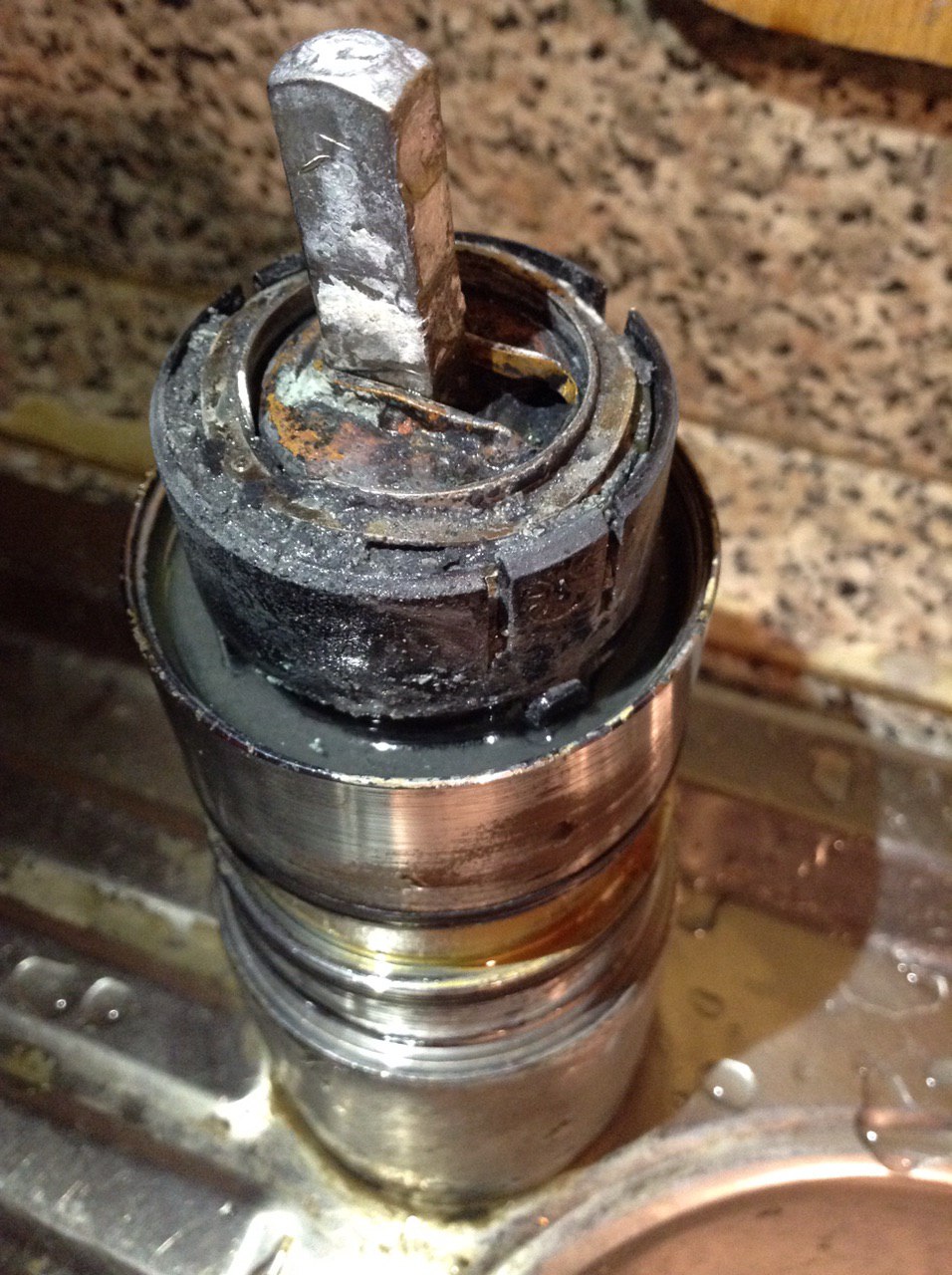

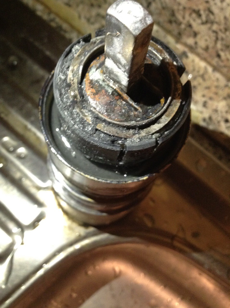

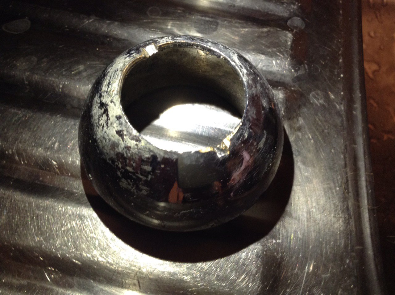

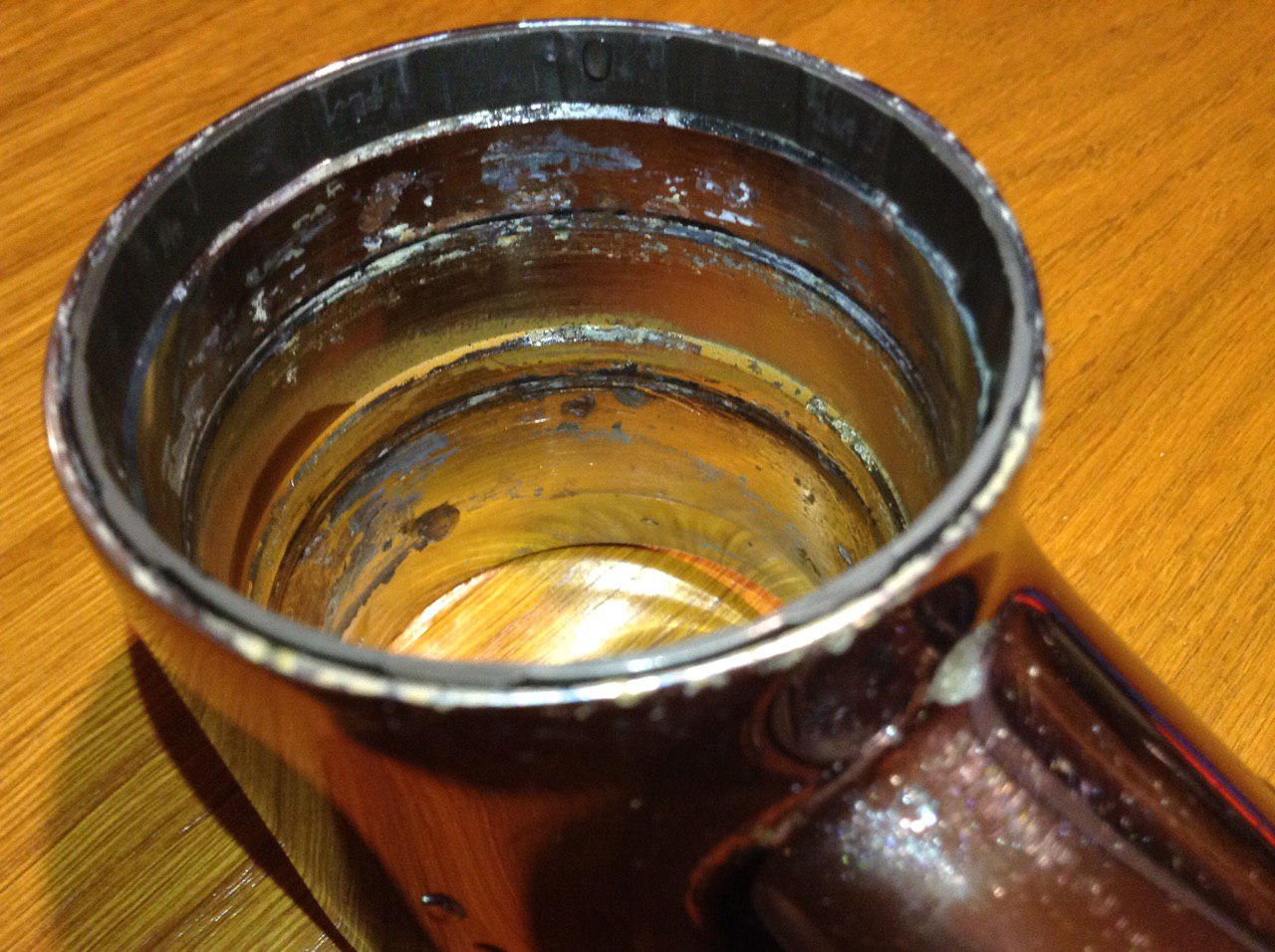

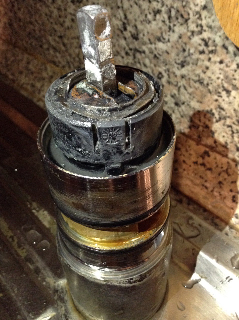

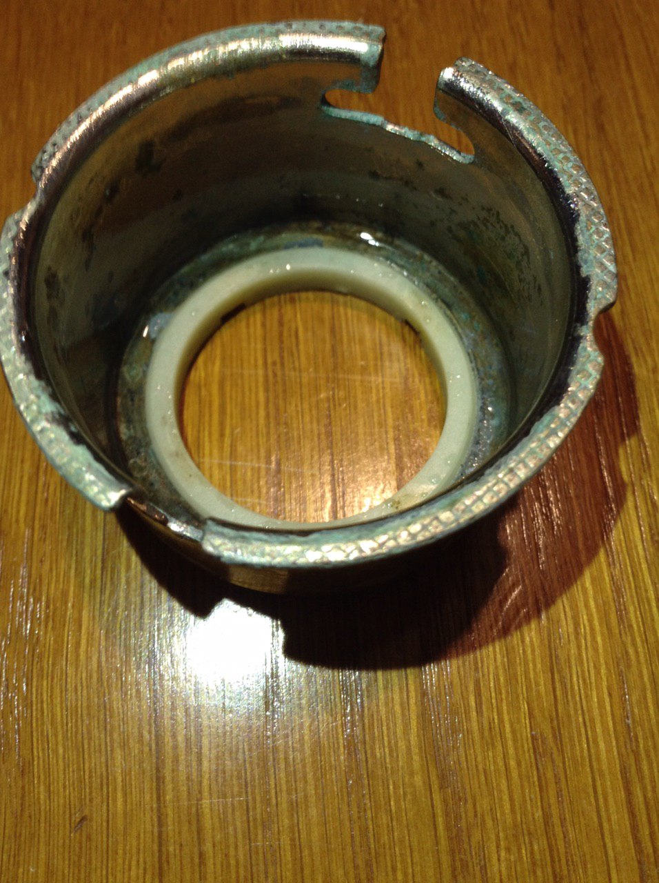

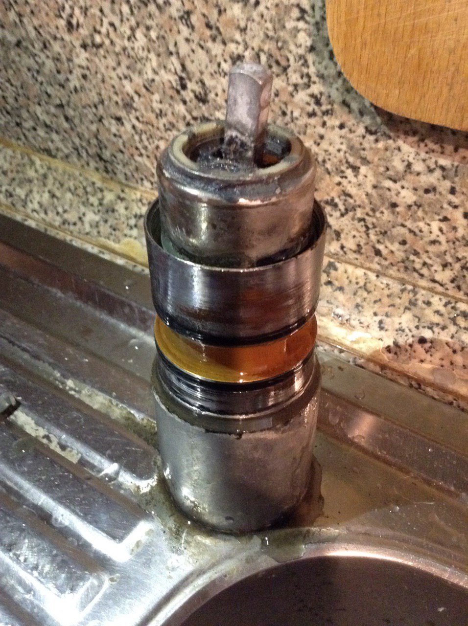

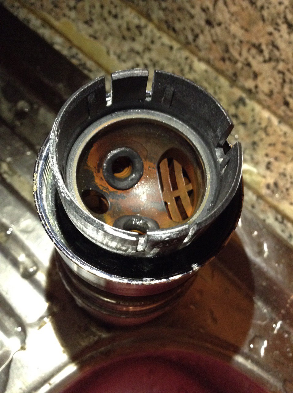

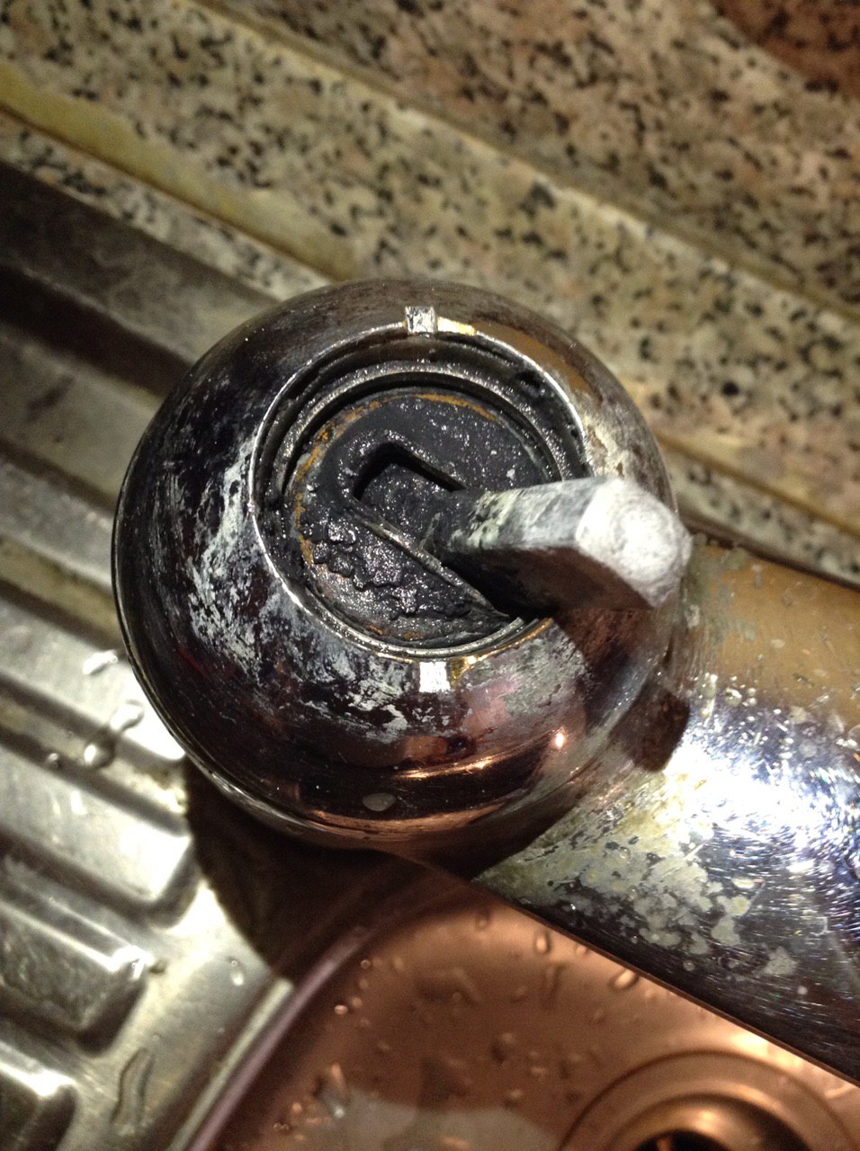

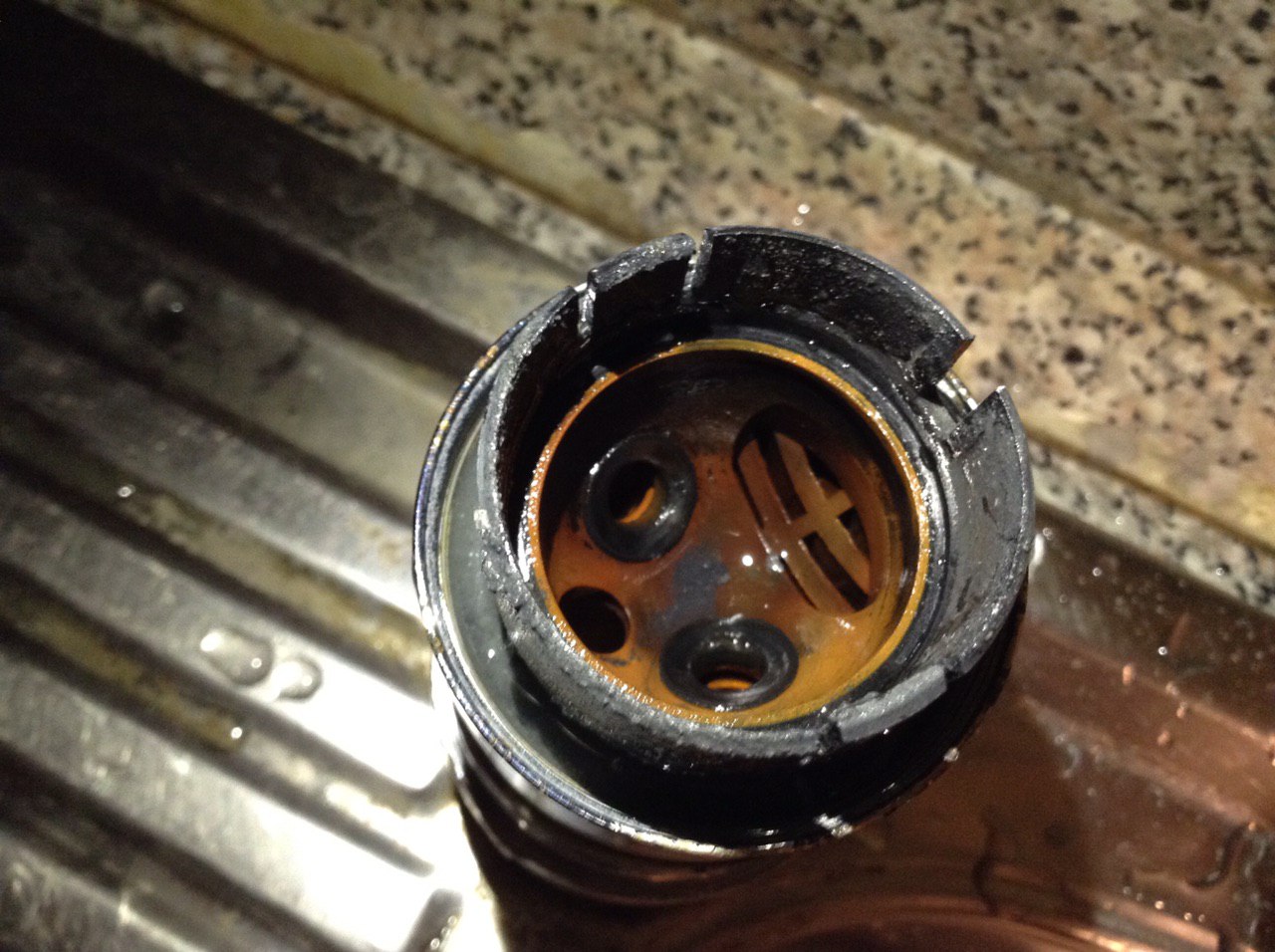

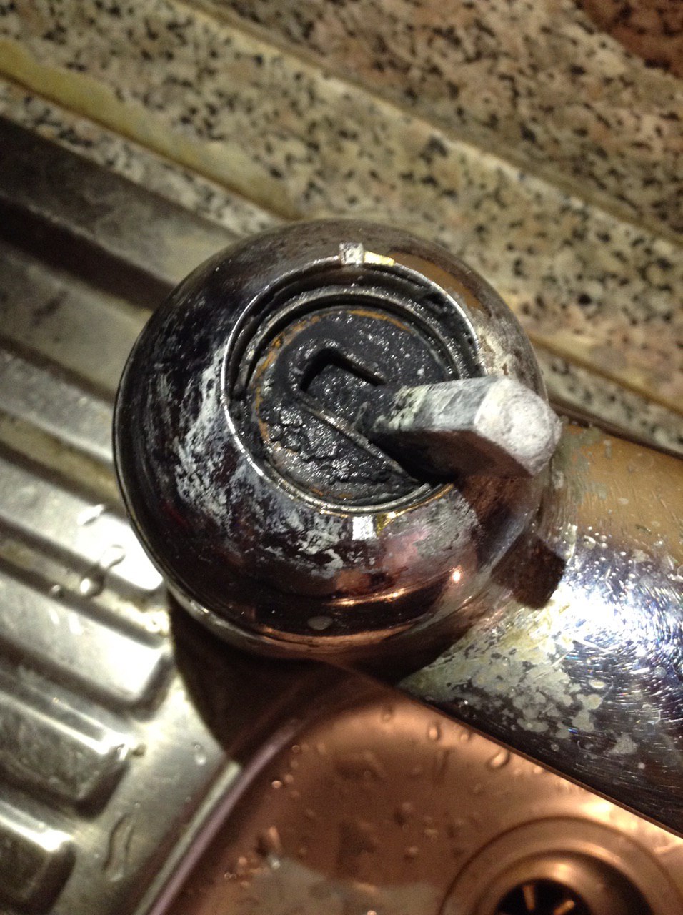

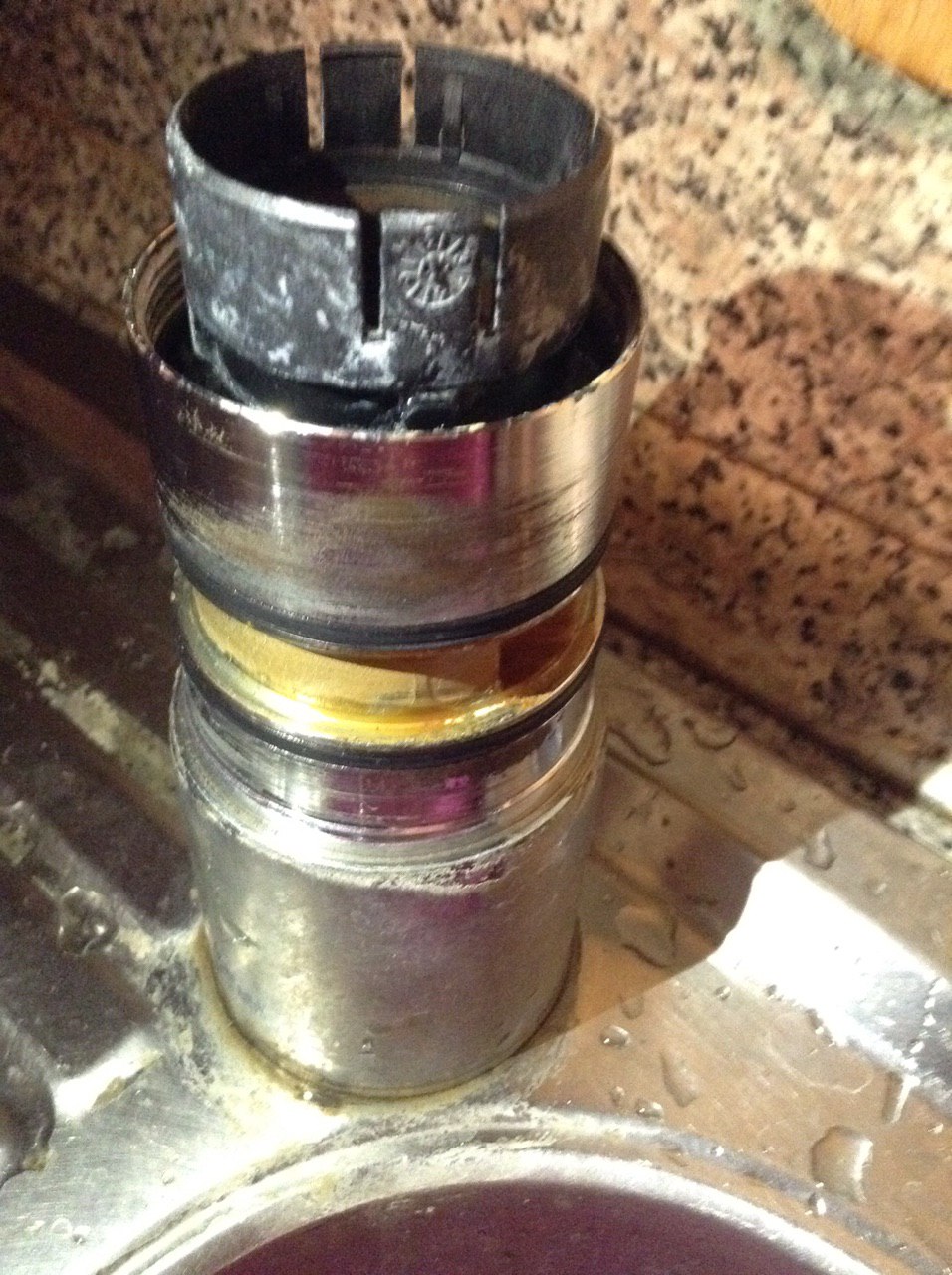

Y&T написал: Правильность сборки, подумать, откуда куда вода должна перетекать, чем герметизируются полости. Целостность и смазка трех прокладок, подтяжка ПЛОТНАЯ! шара, отмытого и гладкого пластиковым белым кольцом. Там есть еще мех. ограничитель по диапазону температуры, сдвигается в сторону хол. или гор. Если капает, то перекрывая воду поочередно, понять какая вода капает: гор., хол. или смешанная. Сделать выводы )))

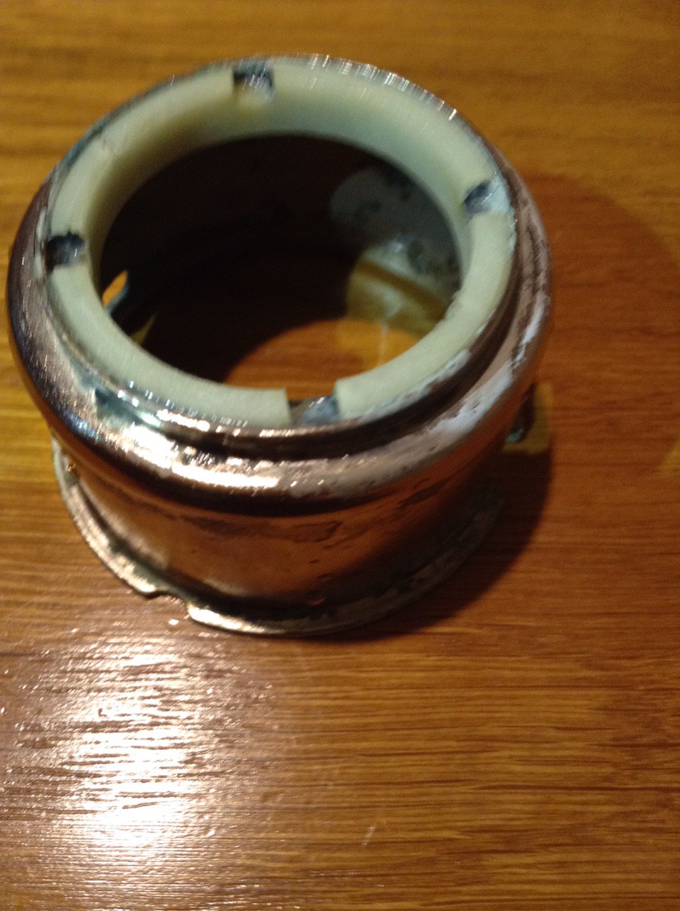

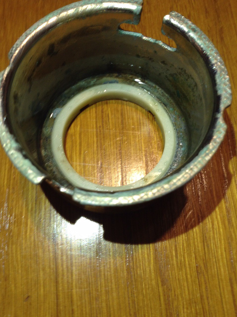

Y&T, :clapping Собрал правильно ( вот только, как у тебя картридж не вынулся, только "колокольчик" снялся. Подкапывает, чуть чуть по всему пути крутилки, но особенно начинает лить, в крайних положениях ( в лево или в право) так как будто чуть вверх его приподнимаеет... в центре когда крутилка подкапывает меньше... Шарик ведь притягивается только белой пластмассовой шайбой? Она крутится, легко, боюсь резьбу в ней сорвать... как же правильно его затянуть? :-) что бы и не сломать, и что бы не капало :-)
Аватар пользователя
Laa911
Регистрация: 24.03.2008
Сообщений: 168
20.02.2020 в 20:54:30

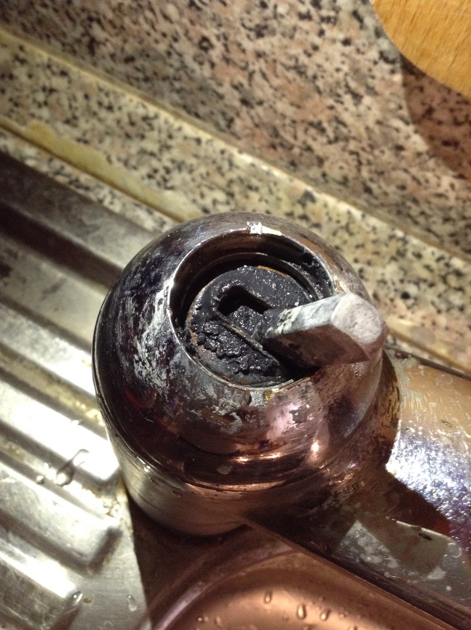

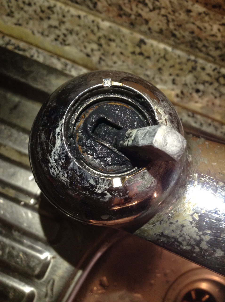

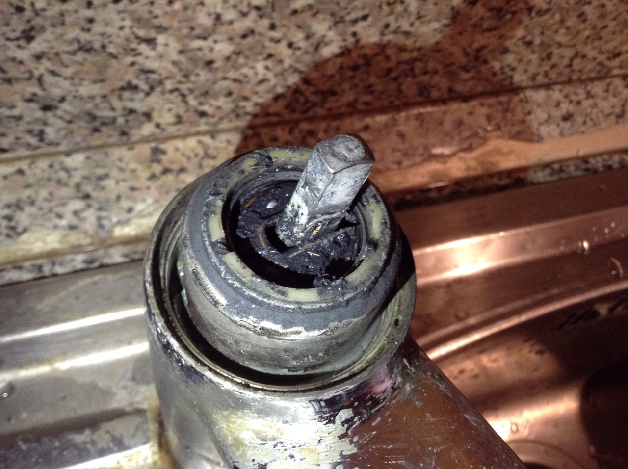

Вот еще не смог болт выкрутить который ручку крана притягивает к шарику... 6гранник гнется, блин, как же его высвободить :-) Может кометом каким нибудь подзалить? или он тогда все разьест? Есть идеи?

...гнется - хреновый значит, надо каленый взять, упругий! Ручку положить в уксус, потом ВДшка. Шайбу тянуть! Резьба не сорвется, быстрее шайба лопнет). Ну и как-то грязновато визуально, надо бы подчистить. Мазать силиконовой смазкой лучше.

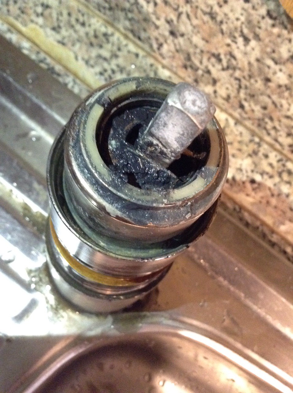

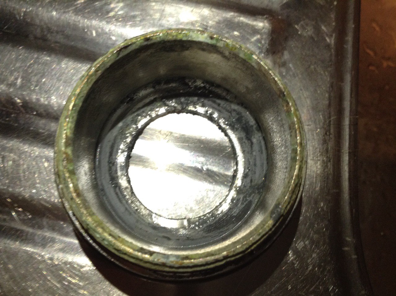

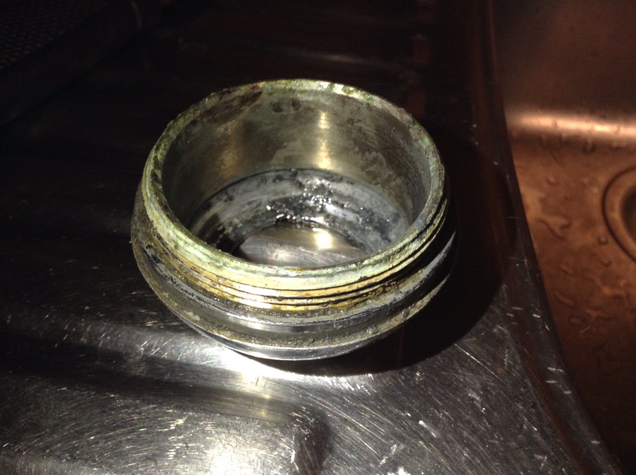

Y&T, да все вычистил, до блеска насколько это возможно было :-) там медь или лануть под блестяшкой, стала окисляться ржаветь зеленью ;-( как мог пошкрябал, не знаю чем такая зеленая ржавчина удаляется.
Мазал, смазкой что в пакетике за 350р она типа их родная пищевая.
Сегодня опять перекрыл воду, и подтянул гайку эту пластиковую на 1/4, вроде бы капать перестало... надолго ли :-)
Но гаечька да смешная, вот и я боюсь что она либо лобнет, либо резьба на ней сорвется... не могли нормальную латунную туда поставить, что бы уж прижалось еще на 10 лет :-)

Laa911 написал: не знаю чем такая зеленая ржавчина удаляется.
пробуйте лимонной кислотой и аккуратно губкой для посуды

...подтянул-перестало ) ОК! силикон - нейтральный материал, не ядовитый, смазки не вымываются водой. А уж про пищевая или нет - это вопрос веры больше, что туда могли добавить для улучшения свойств. Себе и другим мажу, беру из комплектов к сантехнике). Умничать не стану...

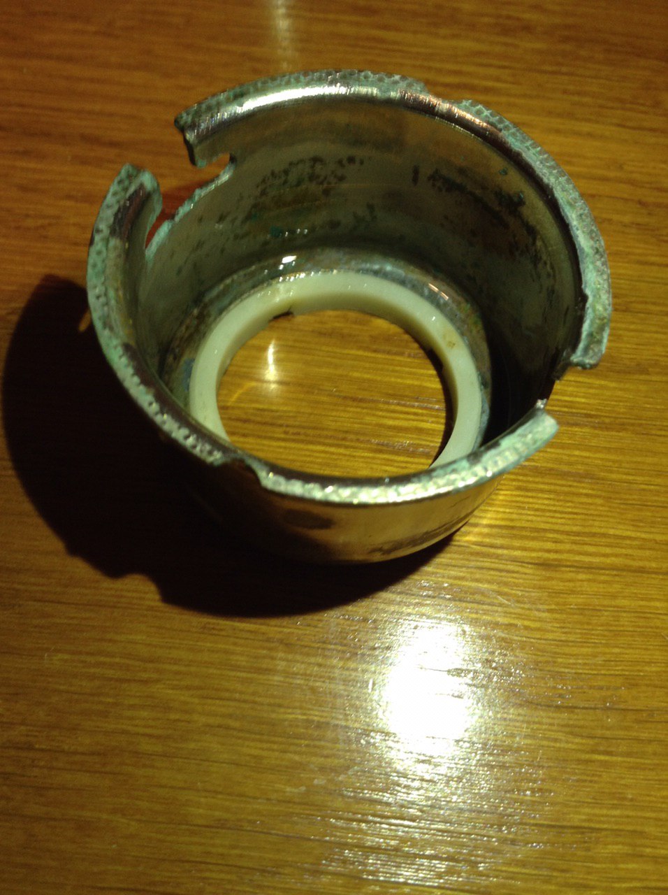

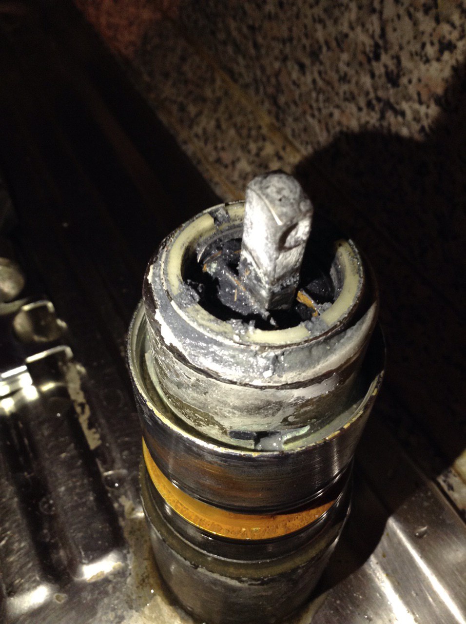

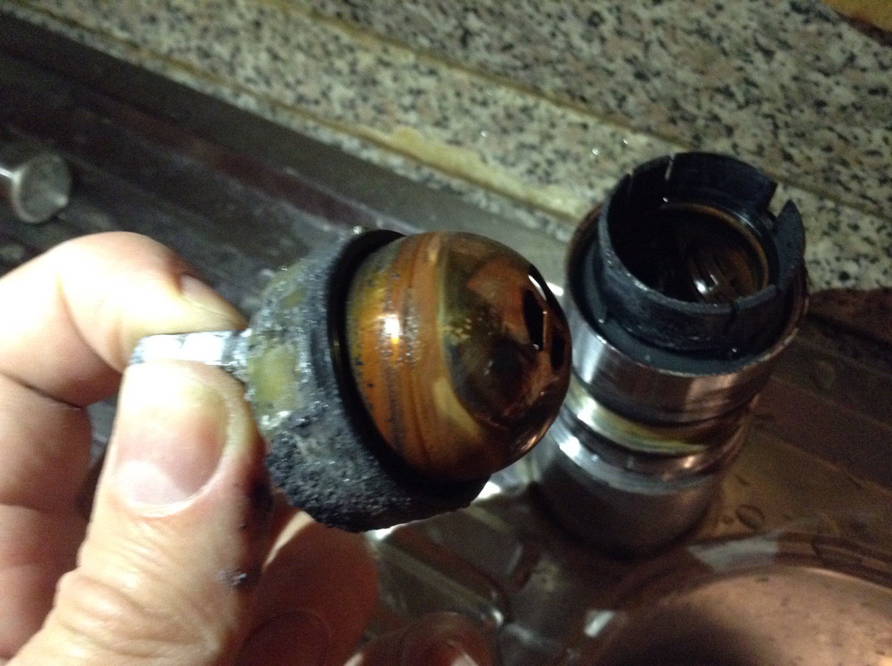

вообщем не выдержала белая пластмассинка, нагрузку.... сегодня жена закрывает кран, а вода на полную хреначит... отключил воду смотрю белая шайба вышла из резьбы вверх :-( видимо перетянул... разобрал, собрал подтянул, опять капает.... но видимо либо таую же искать железную, либо таки идти покупать за 2500 весь гребанный набор... оригинальный... блин, кто придумал, туда пластмассинку ввинчиавать... блин.... она так и днем пока никого нет ведь может выскочить.... придется теперь и краны перекрывать... блин....

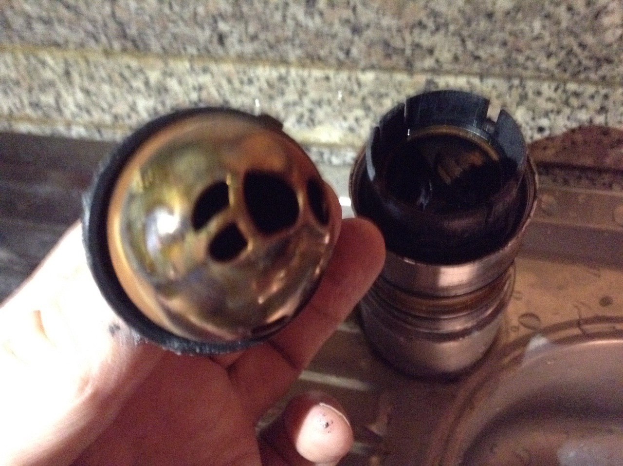

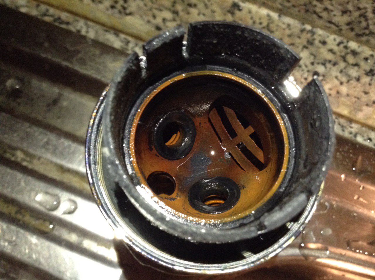

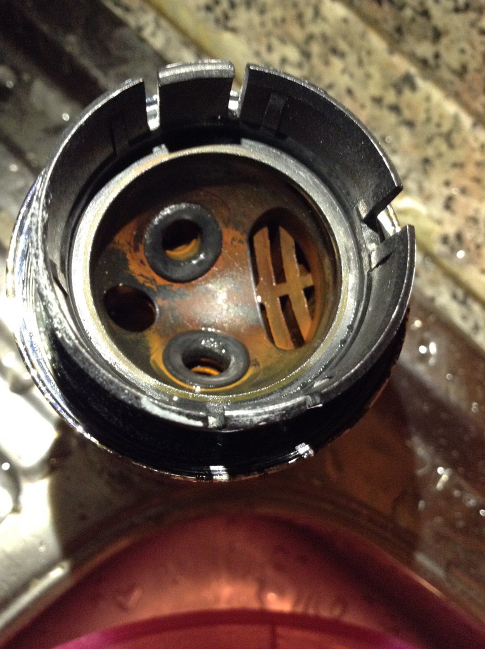

Поставил ремкомплект, не течет. Включил, и ощущение, как будто там что то выдавилось, и опять вода херачит ;-(
Опять разобрал собрал, затянул все на максимуму... сижу жду... что дальше будет... :-( что же за херня, с ним происходит :-(
Брал тут набор, приехал, дома еще раз посмотрел нет Г-образного ключика... блин... может тут левые наборы... https://hydroserve.ru/parts/37/item518.php

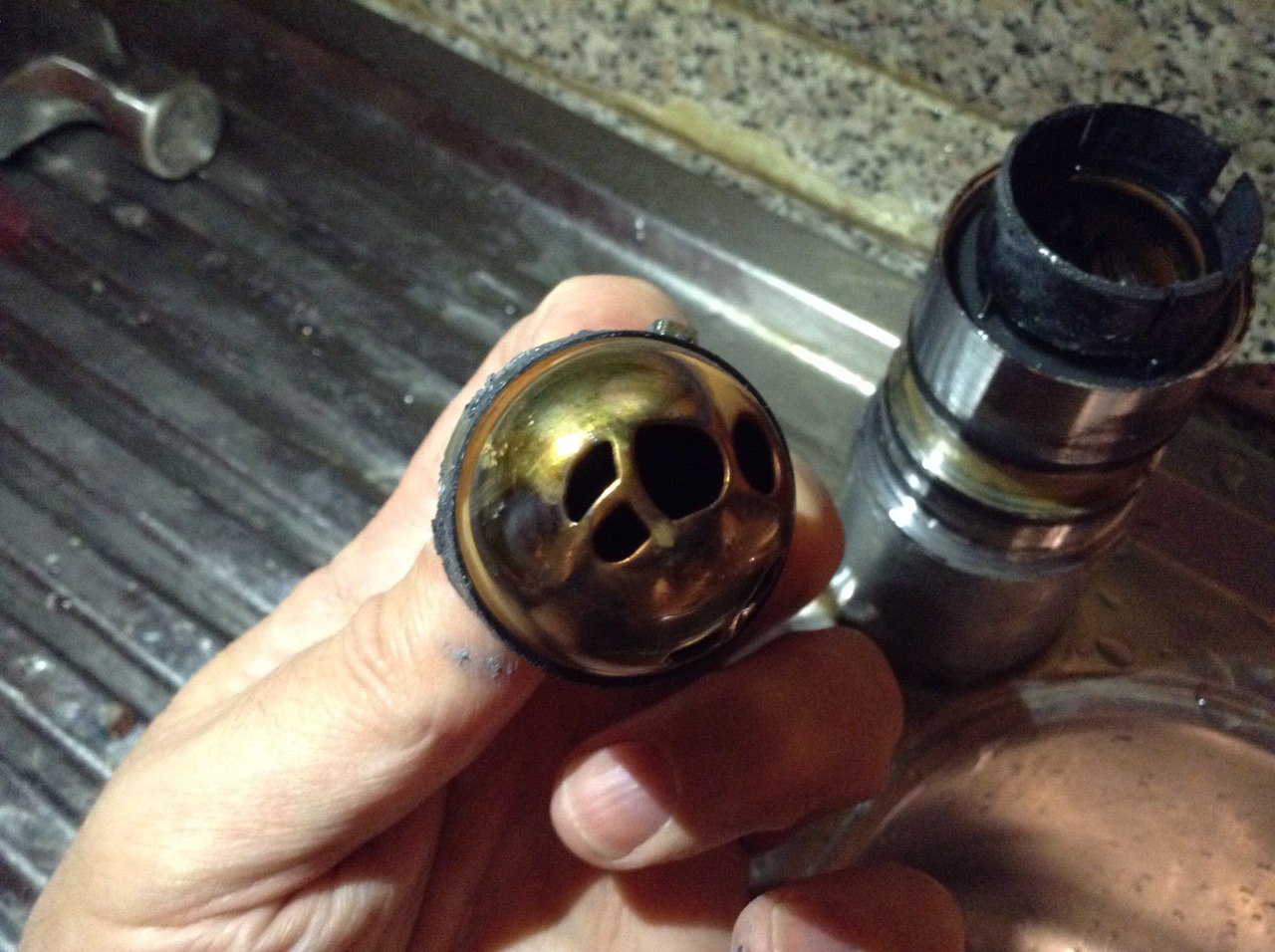

Laa911 написал: блин... может тут левые наборы..
ага и правые тоже ;) похоже, что Вы своей правой и левой рукой окончательно убили картридж... там с большими усилиями ничего затягивать не нужно, особенно гайку №10 переберете еще раз, обратите внимание на тщательную чистку углублений под резиновые манжеты и смазку их, сферу правильно ставить (не провернуть на 180гр) если, как говорите, что сфера
Laa911 написал: там медь или лануть под блестяшкой, стала окисляться
то ее тоже менять https://hydroserve.ru/parts/37/item7330.php?sphrase_id=57761 если переживаете, что левый - по коду найдете в инете "правый" Удачи!
Работаю с сантехникой и котельными 20 лет, много знаю, еще больше не знаю...

ГидроС, если сильно не затягивать ее то вода капает :-( А как правильно ее надо затягивать?
Под резиновые манжеты было все чисто...
