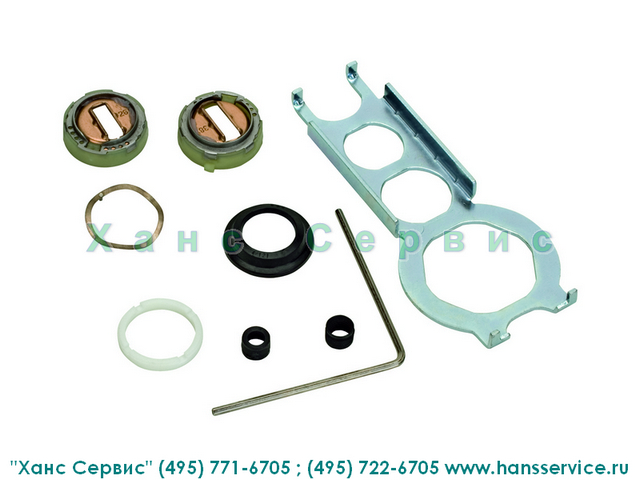

Друзья товарищи, нужен ваш хелп Итак есть следующий девайс
Смеситель Для Кухни Hansgrohe Allegra 14800000 ( прослужил верой и правдой более 10! лет. на текущий момент, Ажн с 2006 года!
Что случилось.
  1. Не во всех положения закрывается, и течет тонкой струйкой из крана.
  2. Слетела ручка с железного рычажка и болтается.
Посмотрел видосик по ремонту аналога тут https://www.youtube.com/watch?v=2-pzTGTYeVg
Попробывал открутить первое декоративное кольцо руками, не получилось, видим прикипел он уже ....
Нашел на просторах интернета сервис и там есть этот волшебный ключ в оригинальном сервисе 350р всего ключик стоит
https://hansservice.ru/zapchasti/zapchasti-k-smesitelyam/97563000.html
Может быть в ашанах есть какой нибудь аналог подешевле, и поуниверсальнее?
Одним словом нужен Ваш совет, если его разобрать и просто почистить, и потянуть как на картинке, он заработает? Или там, что то придется таки менять?
Выручайте друзья ;-) своим советом, может где видосик есть как правильно их чинить? что бы не сломать своими шаловливыми ручками ;-)))

Не могу понять, почему в видео вынимают резиночки с пружинками, а вставляют уже без пружинок... или просто забыли показать?

Laa911, там в правом верхнем углу видео показано, что пружинки не надо ставить(но это, я так понял, при смене комплекта уплотнителей). Вот комплект уплотнителей для ремонта шарового картриджа Hansgrohe (вроде бы подходит для вашего крана) https://hansservice.ru/proizvoditeli/hansgrohe/zapchasti-hansgrohe-i-axor/nabor-uplotnenij-dlya-remonta-sharovogo-kartridzha-hansgrohe-1.html вот смазка https://hansservice.ru/zapchasti/zapchasti-k-smesitelyam/smazka-originalnaya-hansgrohe-10476220.html Смазка с пищевым допуском, специальная. Laa911, а, может быть, лучше новый кран купить?))

Не понял а зачем в комплекте два кругляшка с прямоугольными прорезями, я так понял нужен ключ, и эти только две резиночки... блин может у кого аналоги есть... 2500 за поллный ремкомплкт прямо очень жалко :-) Попробую купить крем :-) и ключик, и опробую разобрать старый кран и собрать его ;-) может оживет :-)))
Лишь бы не сломать... окончательно...
На одном из видео, при капании из крана, немец просто на 1/4 подтянул и все :-))

Меняются-смазываются только уплотнения, два с пружинами и одно большое. Течь только из-за них обычно. У самого "алегра", белая, 15 лет. Один раз, через пару лет, покупал ремкомплект и менял, но у меня был смесак с распродажи, затисканный на сухую на витрине. Теперь тоже капает, если слишком сильно опустить ручку, т.е. надо аккуратнее закрывать! Т.е. есть положение (чуть обратно), когда капать перестает. Вот все никак не соберусь перебрать-смазать). Уверен почему-то, что ремкомплект не понадобится. Ключ есть, могу одолжить).

Еще и сама ручка крана слетела и болтается :-) как думаете, если болтик подтянуть, не будет болтаться? что то она прямо очень свободно болтается, там нет внутри уплотнителя? Все только на болтике 6 гранном держиться?

Шестигранник стандартный, подтяните и все будет ОК. Я в Измайлово.
