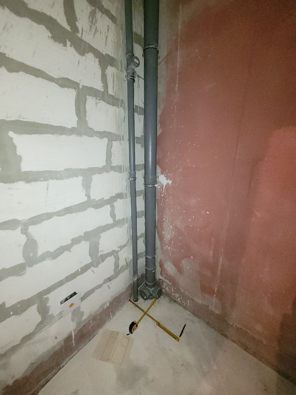

gwynnbleidd написал: Mazayac, спасибо!
Про 42-44см, это я уже немного "отсебятины" прогнал (мне почему-то казалось что это стандарт). Инженер просто указал, что высота будет стандартной т.к. низ выхода инсталляции примерно 0,17 от пола, а низ трубы в точке подключения к ней - 0,12, т.е. труба НИЖЕ стандартной высоты точки выхода инсталляции (а не на уровне с ней и не выше ее).
gwynnbleidd, инженер должен назначить уклоны для труб. И ваша картинка - ниочем без указания высоты чистого пола, и высоты перекрытия. Дизайнеры ох как не любят делать в обмерном плане карту промеров высот перекрытия. И да - эта картинка именно из ДИЗАЙН проекта, а не из проекта, сдадии РП (чертежи, которые попросит правильный прораб) . Спросите дизайнера какой именно душ, и как труба 110 будет с ним сочетаться? Где короб, закрывающий канализацию?

gwynnbleidd написал: Инженер просто указал, что высота будет стандартной т.к. низ выхода инсталляции примерно 0,17 от пола, а низ трубы в точке подключения к ней - 0,12
Звучит, как какой-то развод от псевдо-"инженера". Где рабочие чертежи-эскизы-расчёты? Что значит "примерно", когда тут каждый сантиметр на счету? "Инженер" учёл, что будет охренительный подъём уровня пола? И что поддон "взлетит", потому что под ним 110 труба! "низ выхода инсталляции примерно 0,17 от пола" - не может такого быть. Даже от чистового пола низ будет примерно на 0,185, а уж от плиты перекрытия...

gwynnbleidd- Для того, чтобы исключить проблемы с канализацией в дальнейшем, расстановку в вашем санузле надо (мягко выражаясь) скорректировать, а дизайнера и инженера отправить на курсы повышения квалификации, по причине: а) как уже отметили выше, поддон придется задирать высоко б) при смыве с унитаза, будет срывать гидрозатвор душ.кабины в) при установке стекла,невозможно будет загерметизировать его нижний правый стык, который примыкает к коробу инсталляции г) и в этом же углу, невозможно будет протереть стекло кабины снаружи, оно ведь будет примыкать к плитке, а изнутри кабины грязь снаружи на стекле будет очень заметна д) предложенный мною вариант самый бюджетный, надо купить всего лишь стеклянную дверь, экономится полная стоимость боковых стёкол е) плюс еще в том, что новое размещение инсталляции не создаёт доп.углов в помещении, забирая лишние сантиметры общей площади санузла

10.03.2023 в 20:30:26
Всем спасибо за ответы! Было несколько вариантов расстановки, такой понравился мне более всего, с "обывательской" точки зрения.
  1. Фото стояка канализации
  1. Стояки ГВС\ХВС отсутствуют, точнее - находятся в МОП, в квартиру два ввода над входной дверью
  2. Уровень чистого пола предполается + 0,015 к черновому (клей + керамогранит 9мм)
  3. То, что поддон душевого уголка будет высокий (25 см + 5см бортик) - оговорено заранее и мной согласовано
  4. Душ - обычный душевой смеситель + гарнитур (шланг с лейкой на стойке)
  5. Короб не отражен именно на приложенной картинке (ее вообще я делал для упрощения, картинка из дизайн-проекта выглядит так)
т.е. трасса канализации идет под душевым уголком и далее в коробе до стояка.
Картинка из проекта инженерии
  1. По поводу срыва гидрозатвора душа - какие меры можно предпринять для избежания?
  2. Насчет примыкания правого угла и герметизации - хорошее замечание. Грязь то не очень будет видна на фоне темного керамогранита, а вот герметичность...
