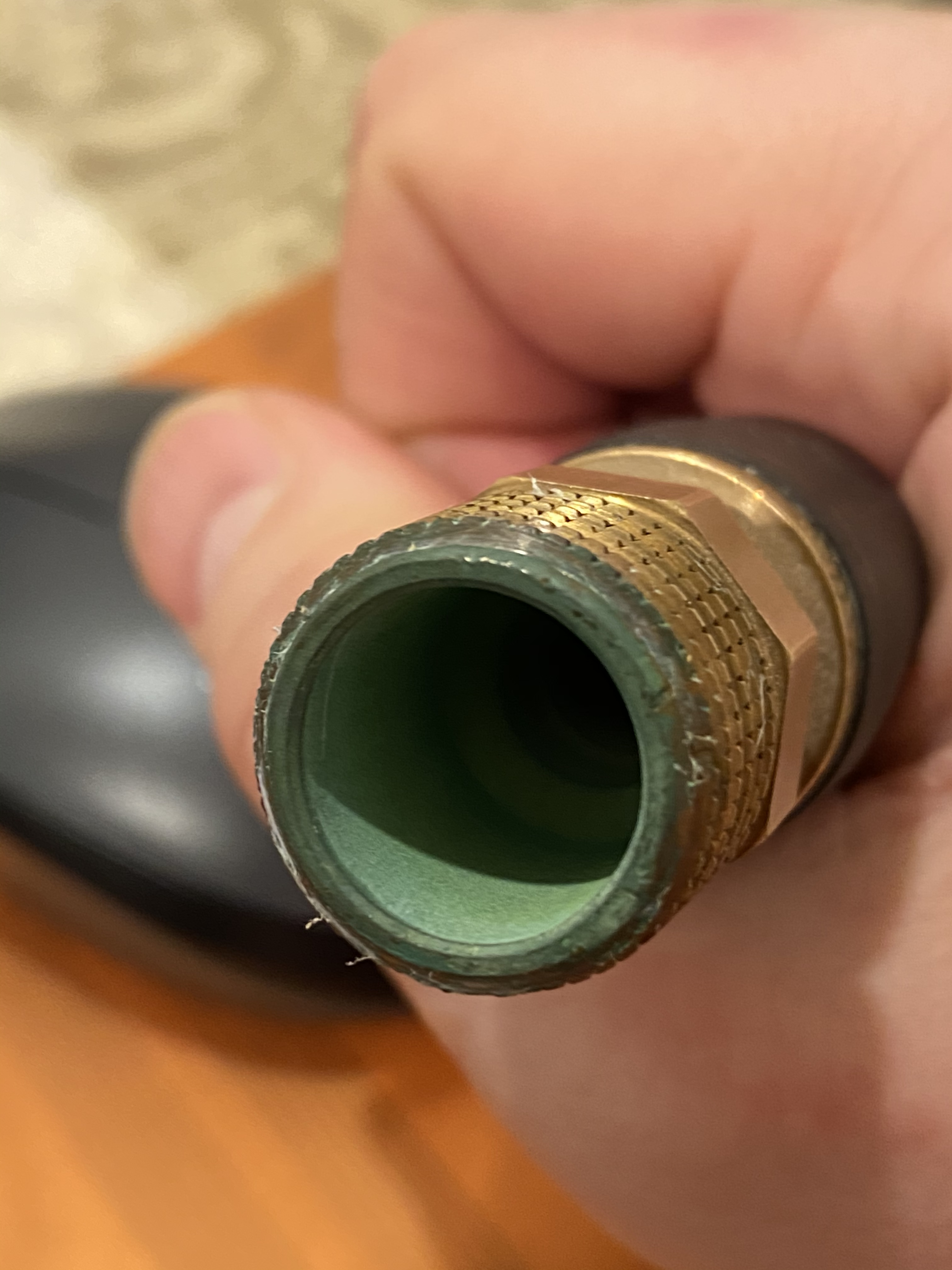

У меня дома водоснабжение сделано с использованием бронзовых фитингов.
Недавно вносил изменения в систему водоснабжения, разобрал пару соединений... Обнаружил что бронза изнутри полностью покрыта зеленой пленкой, при том что снаружи за время эксплуатации сантехшкафа она потемнела, стала темно-оливковой.
В общем, стал изучать суть явления... Оказалось что та самая "зелень" внутри фитингов хорошо известна реставраторам бронзовых изделий под названием "дикая патина", при том что внешний темно-оливковый слой называется "благородная патина" так как хорошо защищает металл от атмосферных воздействий и визуально красив. Есть даже специальные химические методы наращивания благородной патины, их основная цель - защитить бронзу от разрушения.
Зеленая патина, наоборот, образуется под действием воды и растворенного в ней хлора (привет нашим системам водоподготовки) и является механически очень не прочной, фактически, постепенно разрушая бронзовое изделие (у реставраторов ессно речь про бронзовые вещи, долго лежавшие в сырой земле):
сначала металлическая медь окисляется кислородом в окись, затем под влиянием имеющихся в почве хлористых солей, углекислоты и кислорода образуется хлорокись меди — атакамат. Таким образом, происходит бесконечно повторяющийся цикл химических реакций с прогрессивным разрушением металлической меди и образованием новых количеств атакамита. К аналогичным процессам следует отнести наблюдаемое иногда при хранении бронзовых вещей в музеях постепенное разрушение их с появлением в разных местах зеленых пятен, которые мало-по-малу увеличиваются и сливаются друг с другом, причем бронза постепенно разрушается, рассыпаясь в аморфный беловато-зеленый порошок.
http://art-con.ru/node/4091
Я попробовал счистить зеленый слой.. он действительно очень легко механически счищается в беловато-зеленый пылеобразный порошок.
Конечно, уверен что на мой век запаса толщины стенок фитингов хватит. Может, не только на мой (судя по описанию на форумах реставраторов, процесс разрушения даже миллиметра бронзы идет сотни лет). Но в целом данное явление для меня оказалось неприятным сюрпризом. Кто еще сталкивался с ним, наблюдается ли оно везде или в некоторых в cлучаях (как у меня), в зависимости от водоподготовки?

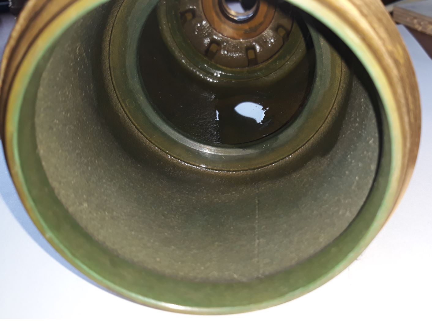

Alexey_Spb написал: Кто еще сталкивался с ним, наблюдается ли оно везде или в некоторых в cлучаях (как у меня), в зависимости от водоподготовки?
Это совершенно нормальное поведение для бронзы и меди. Вот фото бронзовых колб фильтров, которыми я пользуюсь:
Alexey_Spb написал: Так же интересно, почему топовые производители бронзовых фитингов (например, viega, rehau, baeninger) не используют технологию химического наращивания благородной патины, ведь она защищает бронзу от роста "дикой" и сильно увеличивает ее ресурс.
Потому что патина является декоративным покрытием. Не обладающим необходимой механической прочностью и химической устойчивостью в водопроводной воде.
Alexey_Spb написал: Так же сначала хотел спросить не вредно ли это зеленое соединение для человека (в инете не нашел ничего про его вред для людей, только для бронзы), но потом, вспомнив слои дерьма, которыми наглухо заростают городские и домовые трубы водоснабжения, передумал спрашивать.
Тут как раз случай, когда "в сортах" надо разбираться. Почти все соединения меди - антисептики. А вот оксиды и гидроксиды железа - в силу развитой поверхности места, где удобно "плодиться и размножаться" всякой мелкой биологии.
