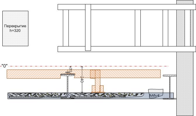

Сталинка сталинке рознь. Есть с деревянными перекрытиями где балки потолочные не связаны с лагами вышерасположенного этажа. Есть с перекрытиями из деревянных балок и рельсов-двутавров (у меня такая), снизу подшивалась опалубка, по ней клалась подстилка из толи (рубероида), укладывались прутья арматуры, потом делалась стяжка 5-10 см (у меня цемент-песок-битый кирпич). Снизу на опалубку набивалась дранка и штукатурилось глиняно-известковым раствором. Вот мой случай
Есть сталинки с корытоподобными сборными ЖБ плитами. А есть и с плоскими пустотными.
Вот как Вы предлагаете делать стяжку даже с уходом от "0" если у меня двутавр выглядывает из перекрытия на 15 см? Все затянуть бетоном? Не успею, хорошо если в подвале остановлюсь.
Тему капремонта в сталинках народ уже который год обсуждает и давно пришли к выводу что сначала обследование а потом поиск решения главным условием которого есть НЕ ПЕРЕГРУЗИТЬ. Если мне в кухне 7,2 кв. м делать полноценную стяжку то нужно 7,2 х 0,25 х 2,5 = 4,5 т Это без внешнего покрытия, например плитки. И все это будет лежать на двух двутаврах и 1 швеллере №6.

02.04.2020 в 15:55:46
Devero написал: Он же и поднимет, тогда и увидим.
Элементарно, Ватсон. Щуп из проволоки или металлической линейки (полоски) опускаете в щели между досками в нескольких местах. И всё будет понятно. И засыпку прощупаете и расстояние до перекрытия. И даже толщину половой доски при попадании на лаги.

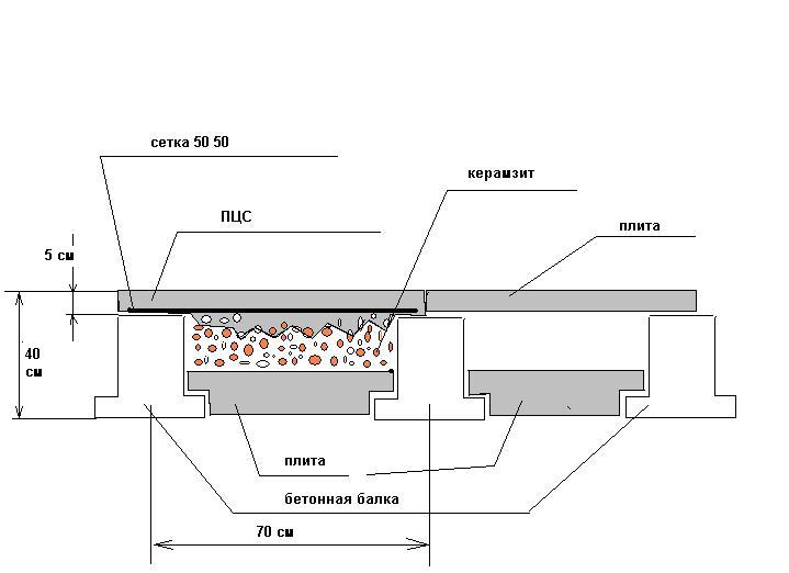

Devero написал: Перекрытия ж/б, это и в паспорте дома указано, и по году постройки логично.
У меня тоже так указано, а по факту на 1-м этаже бетон 30 см, На 2-м и 3-м я уже описывал, на 4-м и 5-м двутавры только в мокрой зоне а в комнатах балки перекрытия из бревен. По паспорту - стены кирпичные, а по факту только наружные и между квартирами, а межкомнатные -
Это перестилаю кривую стену из коридора, за стеной - моя жилая комната.
Кстати нашел один из вариантов конструкции перекрытия в сталинках
