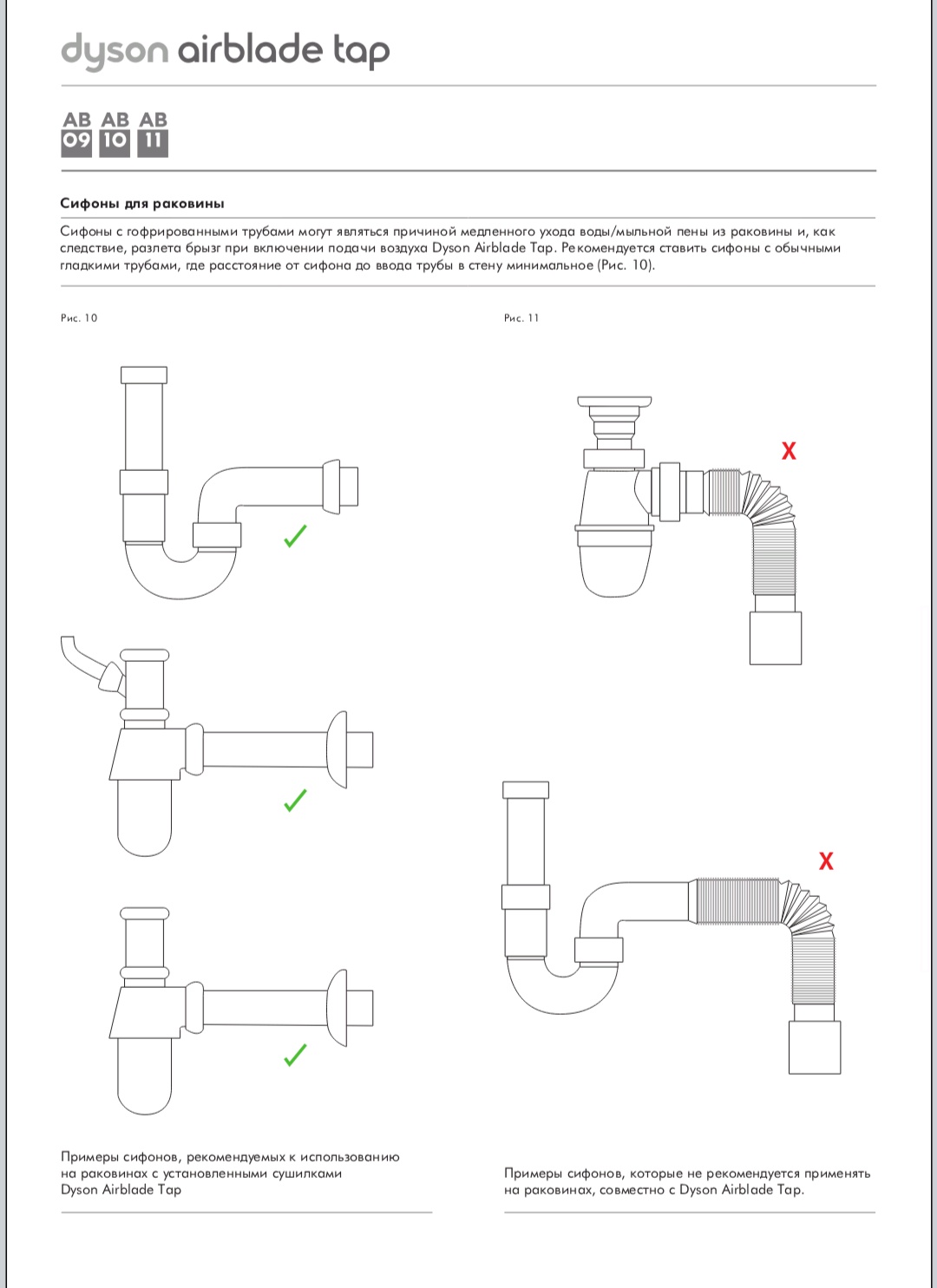

Смеситель Dyson Airblade Wash+Dry с встроенной в корпус сушилкой для рук.

Technik-san написал: Смеситель ... ...с встроенной в корпус сушилкой для рук.
Technik-san, поясните взаимосвязь этой сушилки на смесителе и правильными/неправильными сифонами, что на второй картинке.

06.05.2020 в 10:20:04
pool - эти особенности озвучены в описании на этой же фотографии. Но прочесть их сложно на смартфоне, текст хорошо видно на большом экране компьютера. Либо ознакомиться по ссылке, встроенной в начале выделенного текста (скачать брошюру) Продублирую https://www.dyson.com.ru/hand-dryers/airblade-wash-and-dry.aspx

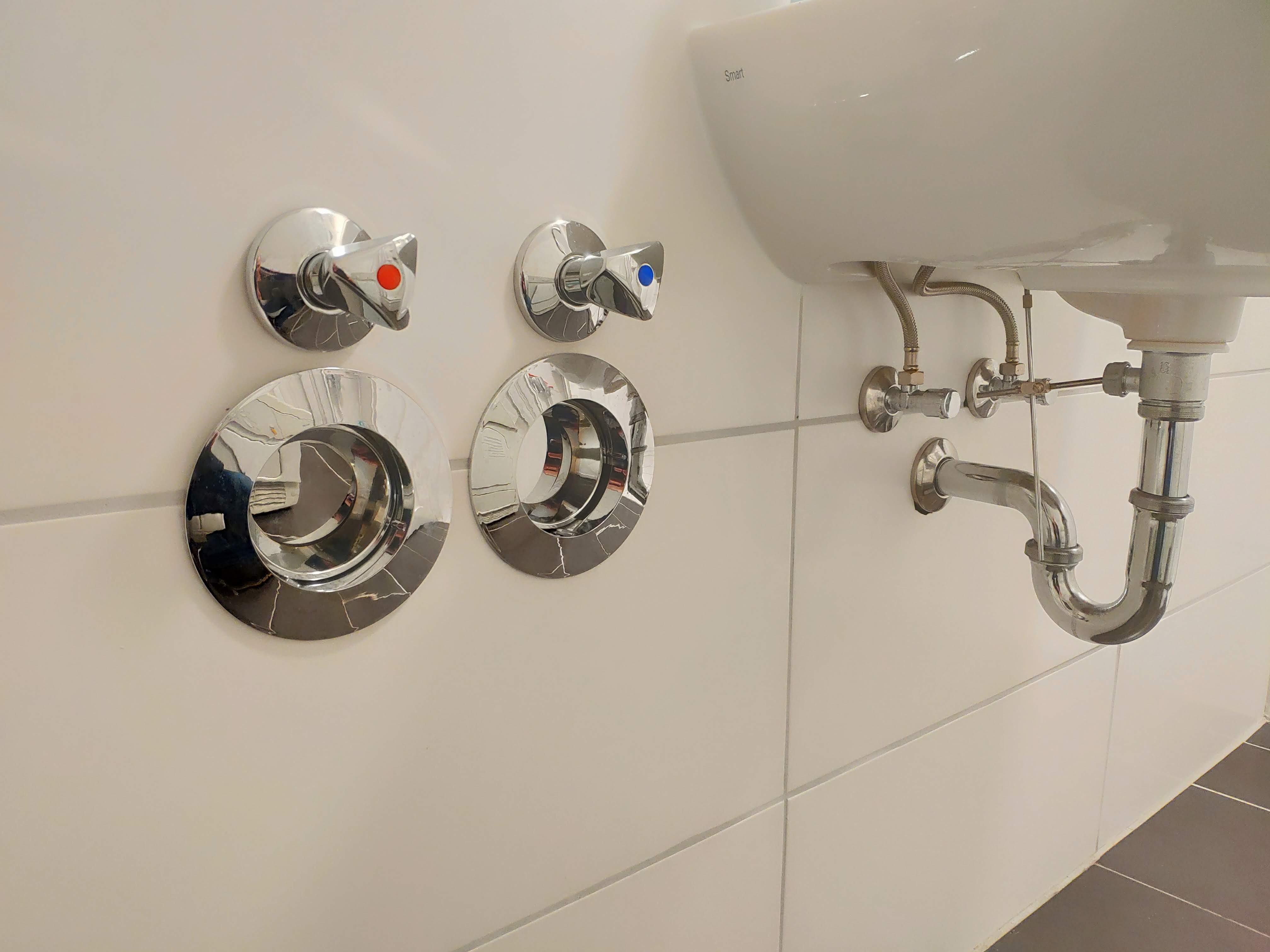

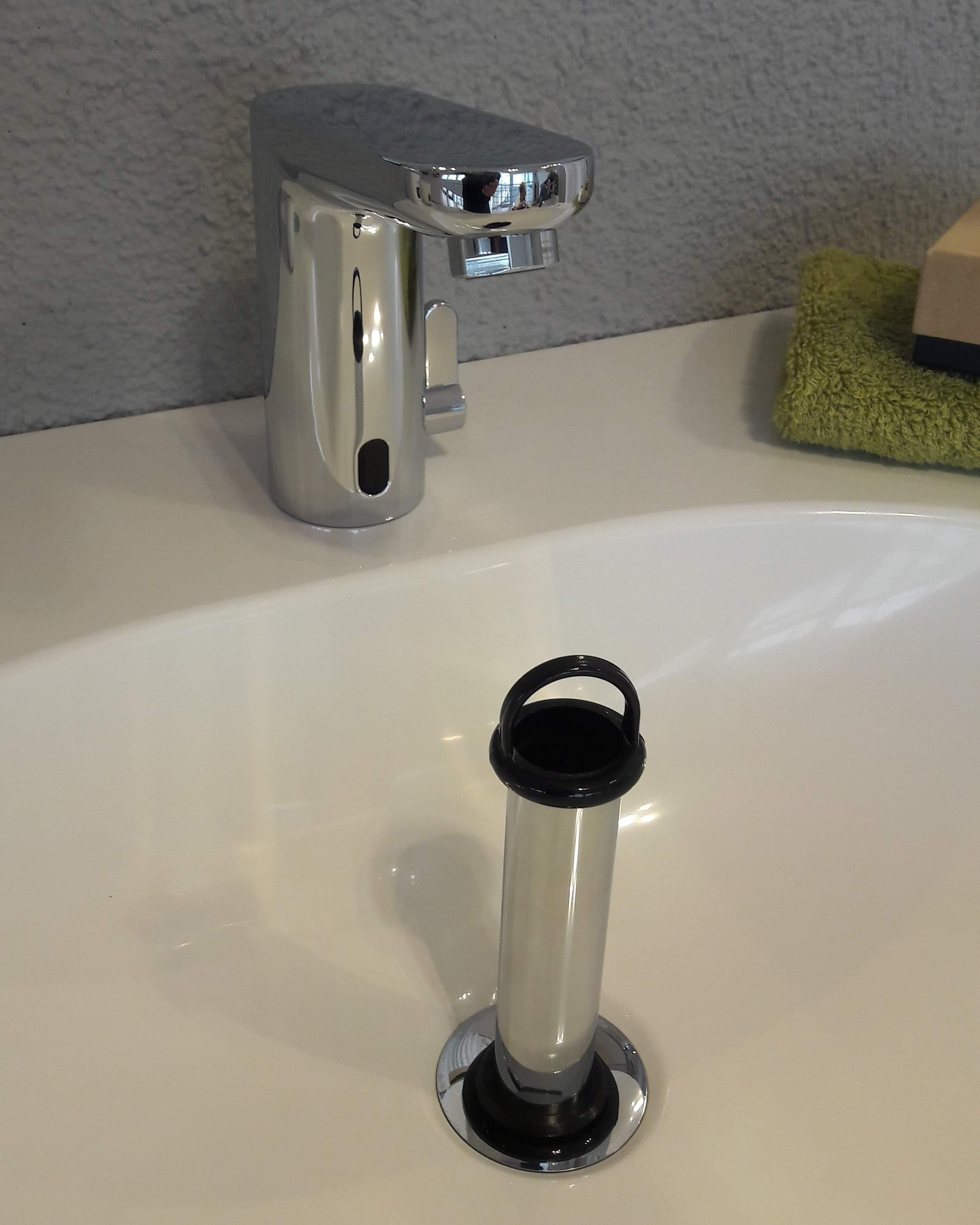

Узел ввода воды (запорные краны и счетчики-водомеры) в номере небольшой гостиницы и съёмный внешний перелив для раковины. Март 2019. Германия. г.Мёрфельден-Вальдорф

Technik-san, а для чего придуман такой девайс? На случай, если в раковине забыли отлить штатный перелив? :)

Technik-san написал: Узел ввода воды в номере небольшой гостиницы...
Для чего это? В блестящие блюдечки что-то подсоединяем?
...съёмный внешний перелив для раковины
Суть работы понятна. А назначение - сомнительно. Носочки/трусики/носовые платочки в раковине полоскать?

07.05.2020 в 09:05:27
Вадим М - внешний перелив для раковины намного безопаснее в гигиеническом плане, чем отлитый в едином фаянсовой корпусе, который невозможно очистить либо промыть. Некоторые производители умывальников пошли по этому пути и прекратили изготовление фаянсовых чаш с единым литым переливом, используя только внешний, который можно при необходимости разобрать и промыть от различных отложений.
