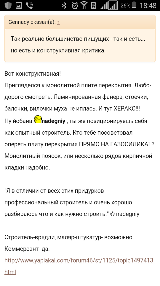

AH-74 написал:
nadegniy написал: Выдергивается маячок, а получившаяся штроба заполняется раствором с добавлением СС81.
епрст :help может ещё и фибры в щель насыпать надоть перед заделкой?
Medvedd, не слушай рукожопов, той же штукатуркой и забивай, у ненадежного всегда советы мимо, думал, что мне это напоминает...
Вспомнил! И да- Прав был Геннадий!)
AH-74, Ну что здесь сказать? Ржу не могу над вашей неграмотность и глупостью. Вы в следующий раз когда соберётесь на чёмто меня ловить двадцать раз подумайте, не позорьтесь!
