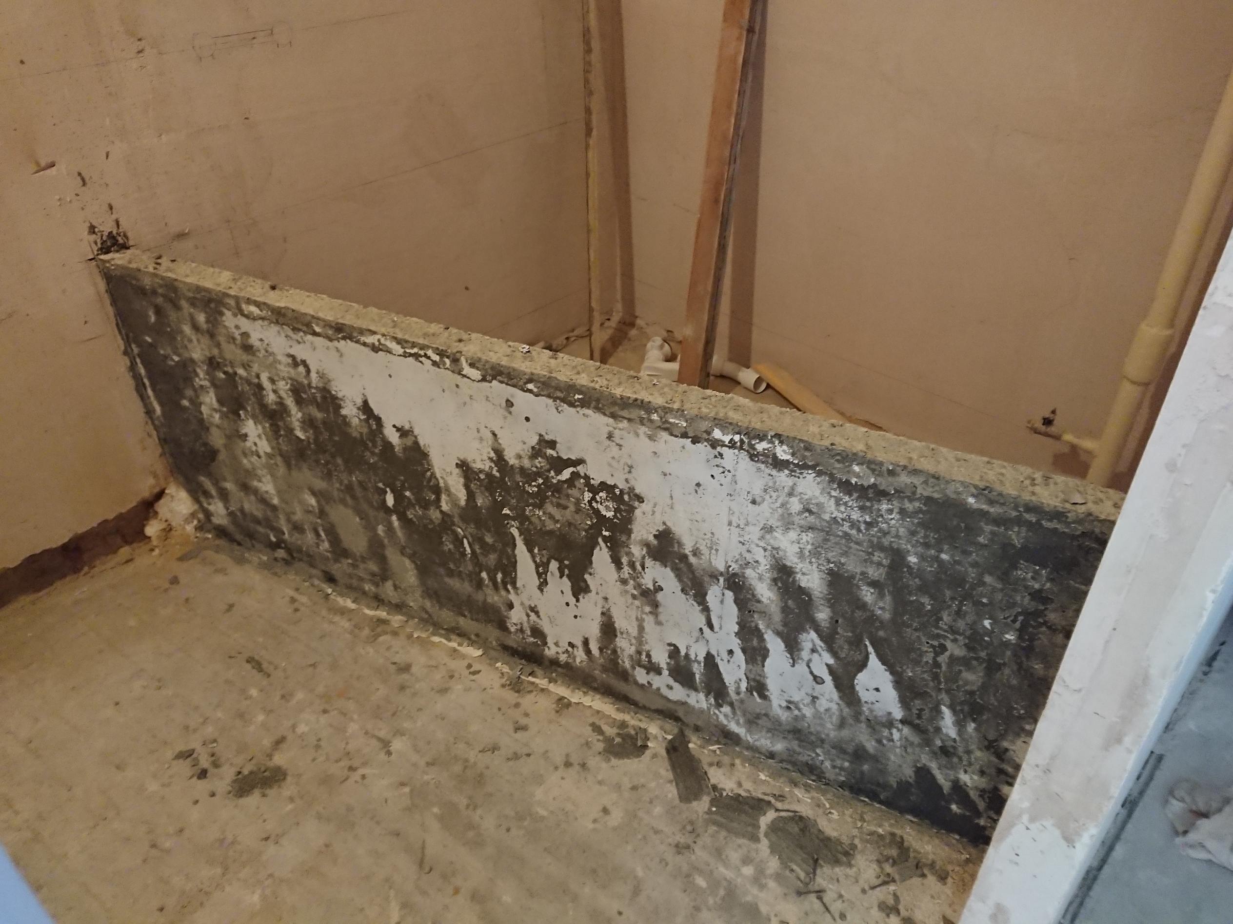

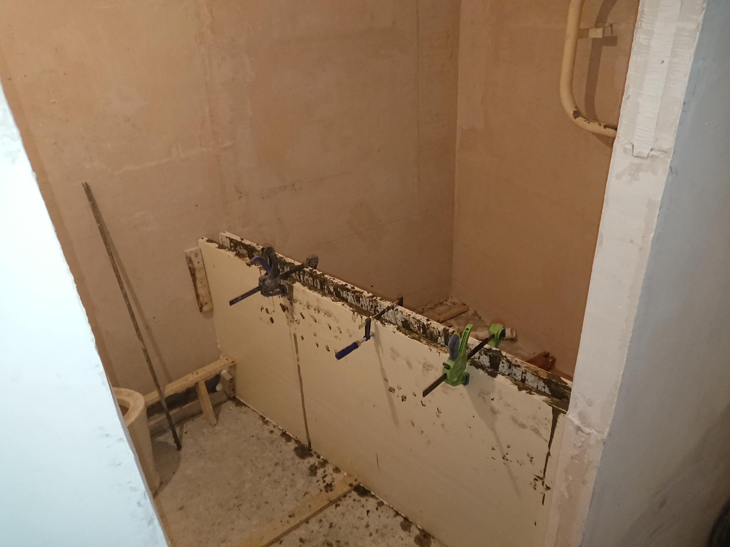

Друзья. Начинаю эту тему, так как инфы в рунете вообще мало. Практически реализованных подобных идей с описанием - единицы.
Предыстория: Всегда напрягали эти маленькие ванны в санузхлах. Купил квартиру и делаю полный капремонт. Хочу сделать мини-бассейн, или кому понятнее слово "ванна" из строительных материалов. Это обычная ванна, только чуть больших размеров. Не бассейн с вечно налитой водой и без дорожек для плавания. Просто если тему назвать "ванна в хрущевке", многие подумают, что это санузел делать своими руками (ремонт).
Забегая вперед и чтобы избежать кучу наездов... Во всех темах, что я прочитал, технари не разобравшись орут, что это опасно, нельзя, атата, плохо и т. д. Простые обыватели начитавшись технарей приплюсовывают свои фантазии конца света и тоже орут, что страшно жить с такой ванной. Страх одолевает ими на столько, что даже мне самому не по себе. Ни кто не приводит действительно подходящих расчетов. Их аргументы я приведу списком:
1. плиты не выдержат и ванна рухнет, ведь нагрузка на плиту максимум 400кг.
  • Любой аквариумист знает, что нормально плита держит почти тонну на квадрат. Любой прохожий видел поддоны кирпичей и огромные ванны с раствором на таких плитах при строительстве домов. Возможно люди путают с деревянными перекрытиями и рождают кучу слухов. Там меньше, там бы и я не взялся делать себе такую ванну.
2. Даже 700кг на квадратный метр не выдержат ванну!
  • я не собираюсь делать купель в прямом смысле. Это таже самая ванна, с тем же самым бортиком (вместо экрана), только нестандартной формы, и малость глубже. Здесь действуют те же законы физики и при высоте воды 50см, на 1кв.м плиты будет давить 500кг, в течение часа допустим. Опасно? Нет. Это 5 мужиков решили обняться и видимо последний раз)

Что дано: Дом кирпичный, 12-этажный. Этаж 7. Толщина несущих стен не меньше 0.6м. Санузел размером 1.6*2,5м. Санузел находится около несущей стены. То есть давление на плиту будет не по центру, а с краю вместе опоры на несущую стену. Итак, будущую ванну будут окружать: одна кирпичная стена несущая, 2 перегородки гипс (8см) и 1 перегородка-бортик самоделка по центру санузла. Плиты перекрытия бетон. Плиты в доме нормально просели до 5см по центру.
Размер ванны будет в виде трапеции и занимать чуть меньше половины санузла. Площадь дна грубо говоря (без учета уклона спинки) - 1.7м2 Высота уровня воды 40-50см. Какой бы не была площади ванны, при высоте 50см ее давление на квадратный метр будет 500кг воды в чистом виде.

Что планирую:

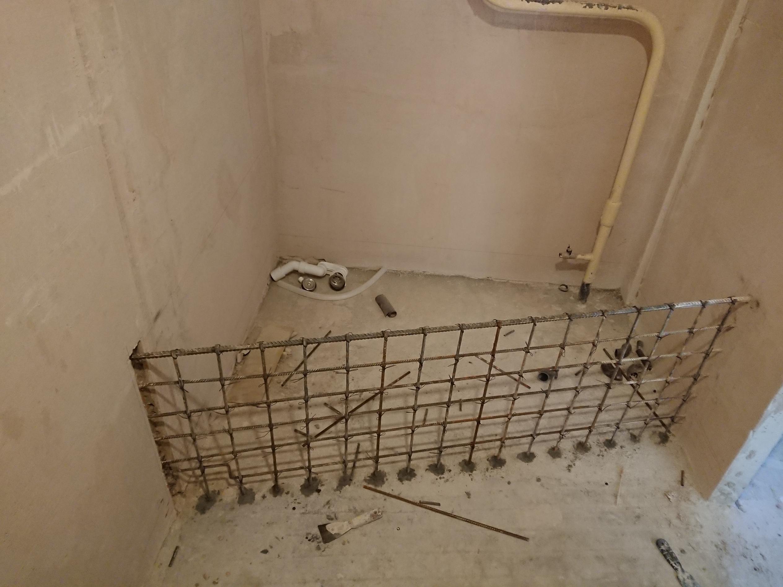

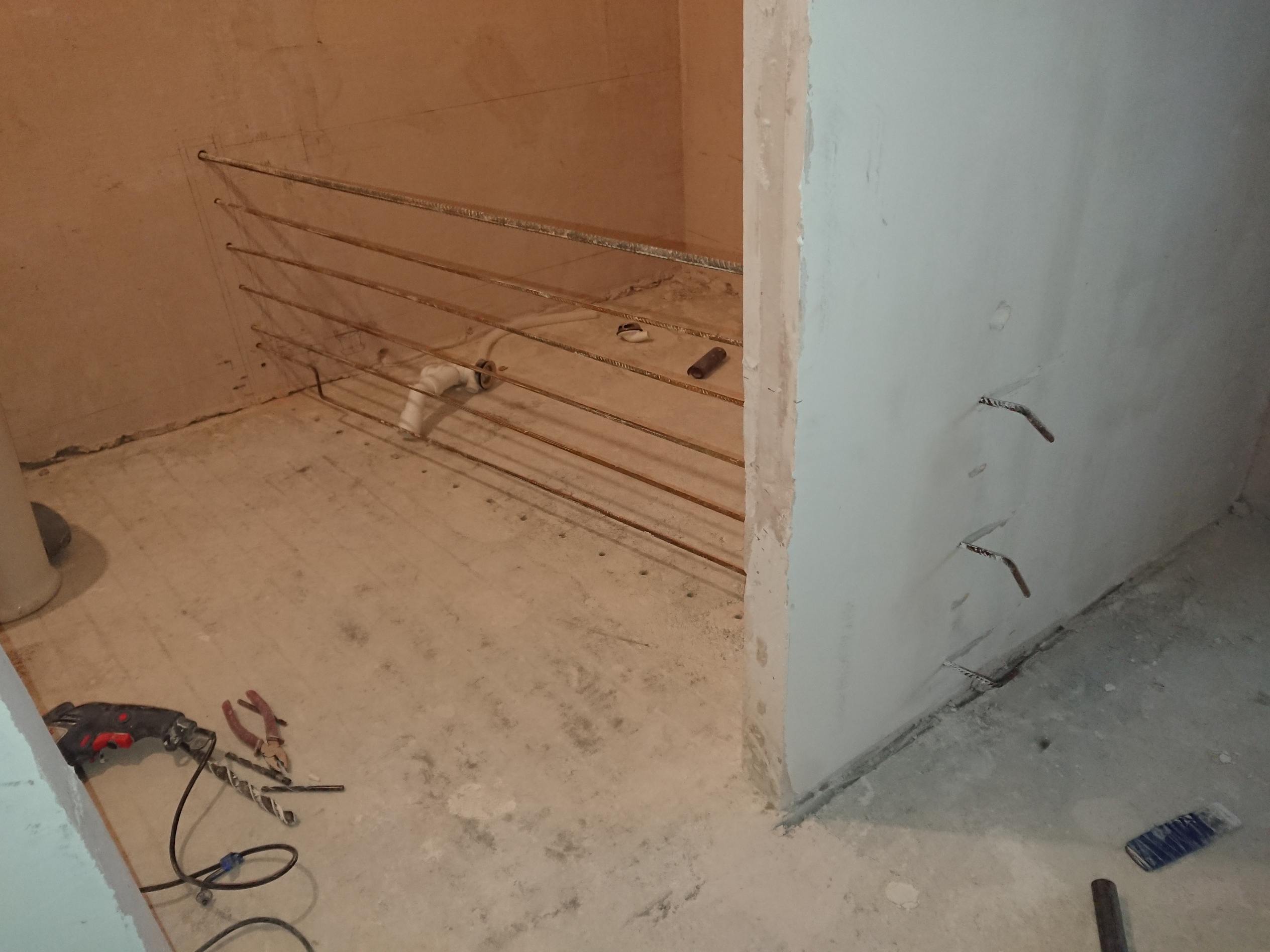

  1. (Уже сделал) Возвести перегородку (цемент 500 + песок + керамзит, все 1 к 1 + гидрофобизатор для водоотталкивающих свойств + арматура 10мм с клеткой 10см). Арматуру врезал в соседние стенки. Получилась монолитная стенка, которой в 1000 раз выдержит боковое давление воды. Я ее сделал такой только потому, что из блоков возводить слишком толсто будет. А тут всего 5см толщина и плюс плитка.
  2. Грунтовать на несколько раз грунтовкой Церезит 17 и гидроизолировать Мастикой Церезит 51 стяжку и 4 стенки будущей ванны, плюс лента для углов.
  3. Дно ванны должно быть выше канализационного ввода с учетом уклона. Поднимать надо минимум на 10см. Для облегчения конструкции, чтобы не лить тяжеленный (свыше 200-300кг) фундамент под дно ванны, решено использовать Пеноплекс толщиной 5см в два слоя с посадкой на клей. У них отличная прочность и кроме этого они идеальный теплоизолятор дна ванны от большой холодной плиты.
  4. Вырезать в пеноплексе форму под установку слива с гидрозатвором, выставить на необходимый уровень слив и подключить к отводу канализации. Уровень расчитать с учетом того, что на сверху на пеноплекс будет налита стяжка около 3см и еще уложена плитка на стяжку.
  5. Установить в одной из стен перелив для слива.
  6. Выложить на маяки из раствора кладочную сетку 5см поверх пеноплекса. Маяки сделать с легким уклоном в сторону слива.
  7. В горловину слива поставить заглушку из пеноплекса на герметик.
  8. Залить тем же раствором (как и перегородку) стяжку толщиной 3см поверх пеноплекса. Слив с гидрозатвором зальются намертво. Доступа к нему не будет. Заранее проверить его на утечки просиликонить.
  9. После высыхания и усадки стяжки место контакта нижней части стяжки с горловиной слива засиликонить по кругу, чтобы исключить подтекания.
  10. Снова гидроизолировать Мастикой Церезит 51 поверх стяжки дна ванны с проклейкой углов гидроизоляционной лентой.
  11. Выложить дно и стены плиткой поверх гидроизоляции.
  12. Выполнить затирку швов эпоксидной затиркой. Сделать затирку под декоративную сливную накладку слива.
Вот так чисто теоретически набросал задачи. Интересует практическое применение того или иного материала, чтобы реально понимать как он себя поведет в ванной.

Каким бы прочным бетон вам не казался, при нагрузке на плиту она деформируется. Да, в пределах допустимых нагрузок. Деформацию плиты компенсируют деформационные швы. Ну и нагрузки в доме обычно статические. Вы постоянным наливанием и сливанием воды меняете нагрузку и прогиб плиты. Обязательно нужно предусмотреть при гидроизоляции пластичность деформационных швов. Отдельное корыто (акрил, металл) - лучшее решение. Строительное исполнение - решайте проблему подвижных швов.
Я надеюсь вы из техдокументации на плиты уже знаете допустимые нагрузки и какие деформации они вызовут в вашем варианте.
У плиты, кстати, два слоя армирования. Очень важен тот слой, который работает на растяжение. У вашей перегородки это не так. Ну, наверное, толщины бетона хватит.

СНИП Нагрузки и воздействия. Предельные прогибы = длина / 200. Для 6м плиты это 3см.... Привет соседям

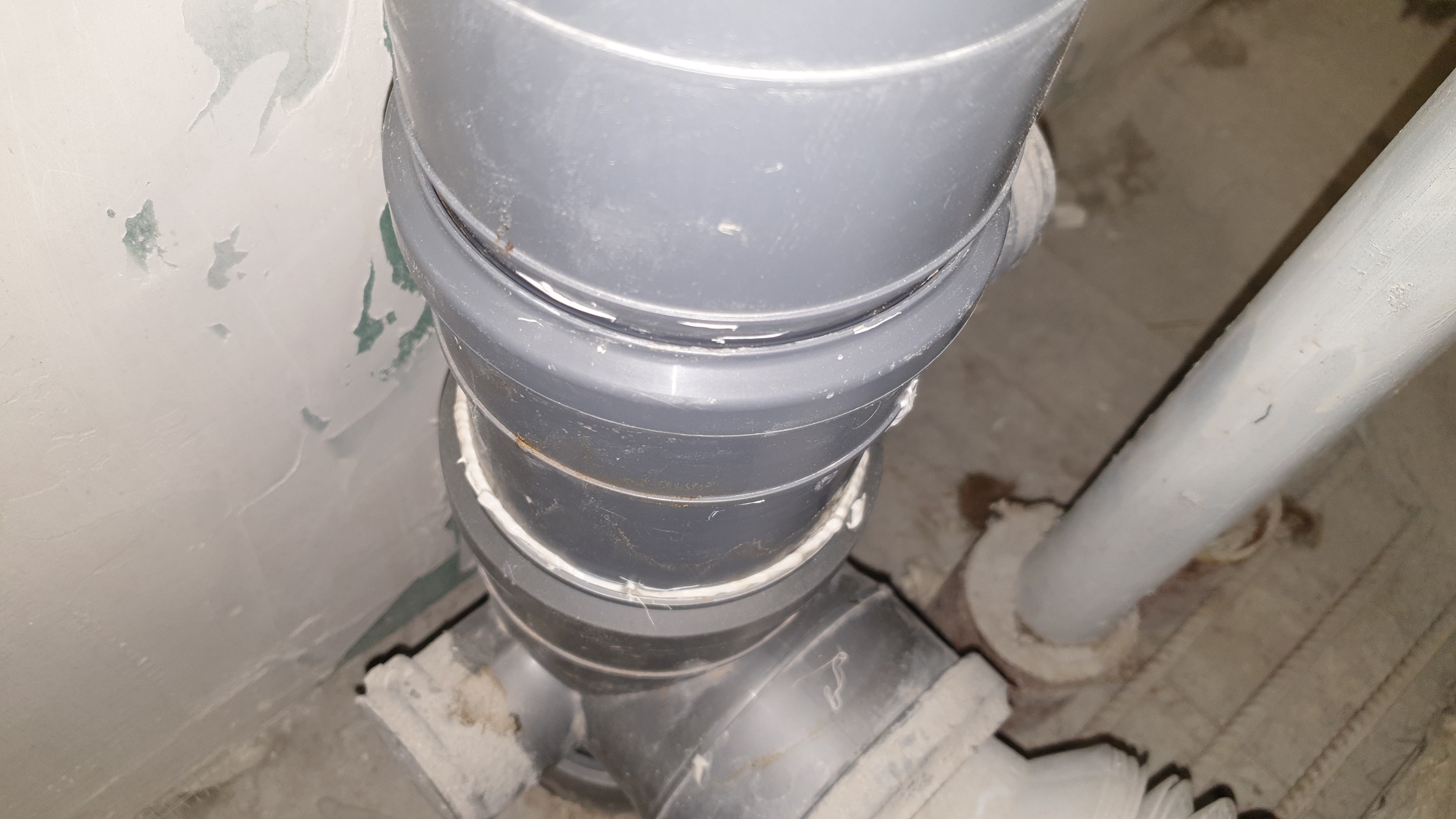

  1. Сложность доступа к сливу-переливу для ремонта._ Вот тут ребята знаете, я уже 37 лет прожил в разных квартирах. И ни где мне не приходилось разбирать слив с гидрозатвором кроме кухни. На кухне понятно. А в ванной - крошки да волосы. Все решается хорошей химией и вантузом. Снимайте золото, девочки, если боитесь сережку уронить.
Существуют А) трапы, для замоноличивания Б) сифоны для поддонов Они обслуживаюся снаружи, предусмотрено их конструкций. К тому, что вы задумали, обычная обвязка для ванны не ставится. И силиконить стыки не нужно. Силикон не липнет к полипропилену из которого сделана та самая "пвх канализация", как она обычно указана на сайтах магазинов. Да и к пвх тоже не липнет

у меня не душевой поддон ведь, поэтому трап не годится. Именно слив с гидрозатвором и переливом будет. Поищу что там такое вы говорите интересное продается для поддонов с внешней обслугой.
master.msk написал: И силиконить стыки не нужно. Силикон не липнет к полипропилену из которого сделана та самая "пвх канализация"
да, знаю что не липнет, просто как дополнительное уплотнее.... Буду думать еще, как обыграть слив. По сути, у слива есть резинка снизу, которая прижимается к низу "ванны", и сверху декоративная круглая решетка, которая и притягивает нижнюю часть с резинкой к низу ванны. Если взять любой прочный нержавеющий материал условно 20 на 20см. Сделать в нем отверстие под слив. Притянуть к нему снизу весь сифон с резинкой (отцентровать конечно же) а затем этот весь квадрат уложить и сверху покрыть степлопластиком, то думаю все получится. Степлопластик склеится намертво с подложенным квадратом, слив намертво притянут (приклеен) к этому квадрату. Останется только потом сверху затянуть декоративной накладкой.

Comrade, трап более предпочтителен, он для этого сделан. И монтаж Т.к сифон для поддона, хоть и возможно чистить снаружи, все же съемный и соединяется на резьбе Проще отдельно для перелива что то придумать

master.msk написал: трап более предпочтителен, он для этого сделан. И монтаж
я пересмотрел десяток трапов. Они не имеют "пробки". То их все предназначены именно для душа, для прямого слива без запирания. Да, их удобно чистить и монтировать, но это трап...
