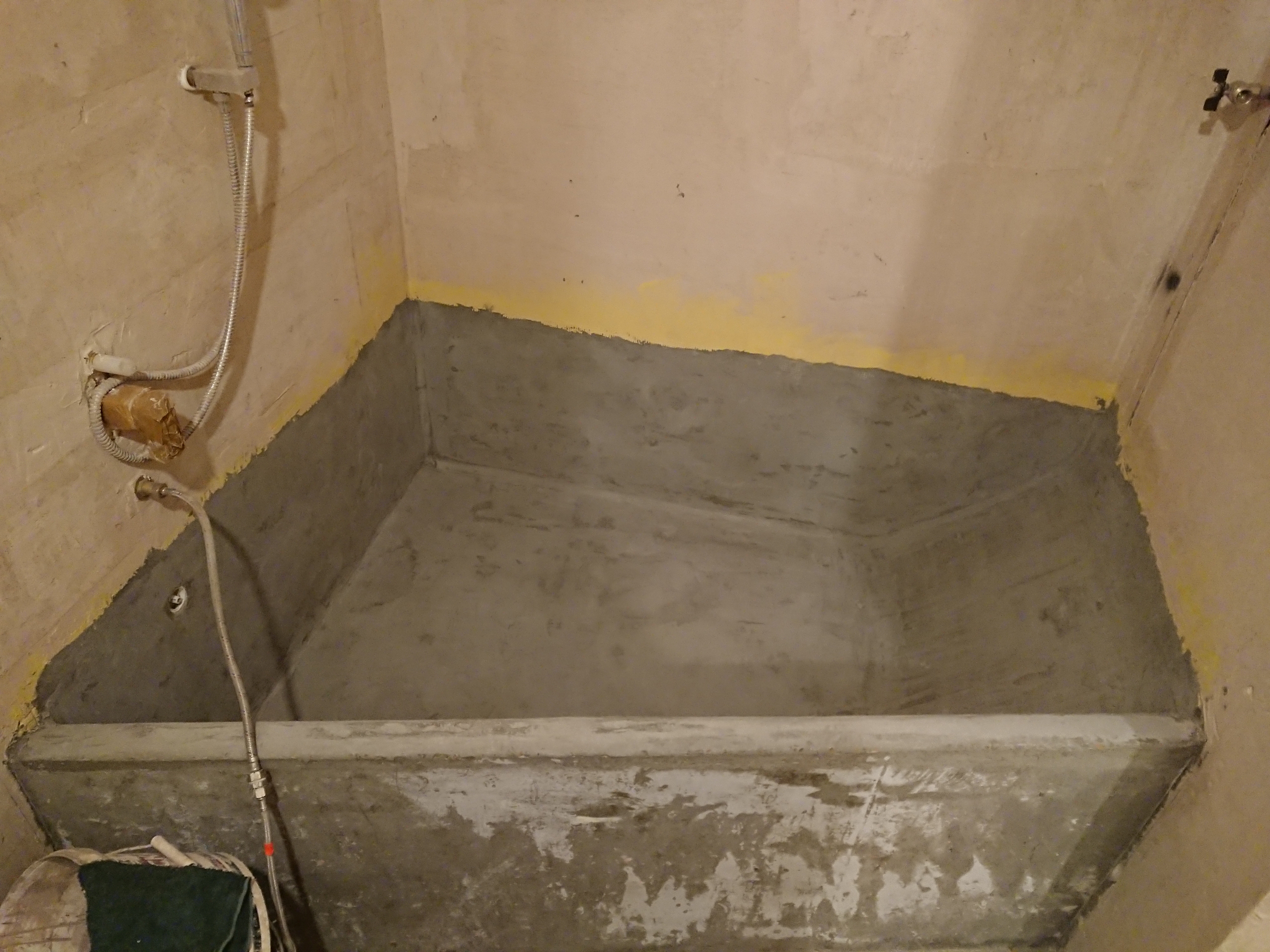

Все таки про акриловые покрытие ванн полно негативных отзывов. Поэтому решено воздержаться. При том, что ценник в нашем городе за акрил просят 5к за одну ванну. У меня по площади их по сути две. Итого 10к. Нет, не надо. Решено финишную делать мозаикой. Выбран материал Смальта, как самый дешевый и в принципе надежный. Используется для бассейнов. По другому зовется стекломасса. Тонкая, хорошо режется стеклорезом и отламывается, легко укладывается. Цена около 1000р за квадратный метр.

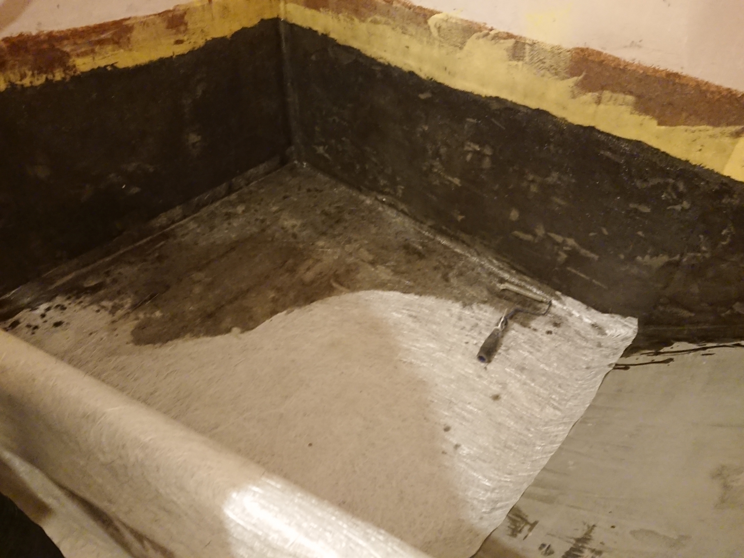

Выполнил штукатурку чаши плиточный клеем Церезит СМ17 и армосеткой 5мм. Мешок 25кг стоит 1200р, но не везде продается. В известных сетях его нет. Площадь покрытия 4м2. Толщиной примерно 2-5мм. Ушло сразу 20кг. На следующий день шлифанул неровности, и подмазал ямки и кратеры. Ушло еще 5кг. На следующий день снова уже финально шлифанул. Использовал оба раза болгарку. Для толстых слоев алмазный диск по бетону, для тонких и плавных переходов - наждачку P40. Ямки где-то еще остались, но это не существенно. Сейчас сохнет в общей сложности неделю и будут наносить слой гидроизоляции. Ранее я не правильно называл смолу. Не эпоксидка! Будет полиэфирная смола и стеклоткань. Эта смола легко поддается деформации основания как полиэтилен. Крепкая на разрыв за счет армирования, не трескается, хорошая адгезия. В общем то что нужно. Цена вопроса 1500р, тонкий слой. Потом снова на клей Церезит ЦМ17 будеv уже на гидроизоляцию клеить мозаику из стекломассы.

Фотоотчет:

в углах она потрескается пространство под "треугольником" не вентилируется и не доступно к осмотру - на мой взгляд это нехорошо

fhntv, благодарю за мнение. Сможете подробнее описать процедуру растрескивания в углах? От нагрузки водой? На стены давление в несколько раз ниже, чем на дно. Да и углы (примыкания стен) в самом начале я укрепил дополнительно вот так:
Если вы имели ввиду от температурных расширений материала, то: само основание защищает эластичная гидроизоляция с проклейкой швов лентой. Это чтоб уж на крайний случай к соседям даже малейшая утечка не начала сочиться. Уж если и начнет протекать через все слои, то упрется в гидроизоляцию и сочиться будет где-то на полу у меня же в ванной. Это первое. Второй момент. После нескольких черновых слоев, у которых вообще без разницы как будет происходить расширение от температур, лежит еще несколько финишных слоев: штукатурный из плиточного клея Ceresit CM 17 (он эластичный на прогиб и растяжение). Затем гидроизоляционный слой из полиэфирной смолы армированный матом. Эта тоже имеет небольшую эластичность, и к тому же огромную прочность на разрыв и если все под этим слоем треснет, то полиэфирка должна как полиэтиленовый мешок с налитой водой - сопротивляться на разрыв и трещины. Затем идет еще дополнительно покрытие гелькоутом. Затем штукатурные работы для подготовки поверхности к укладке мозаики - тоже клеем СМ17. Затем мозаика. Мне кажется я тут с прочностью, гидроизоляциями и эластичностью перебздел в несколько раз. Если кто будет делать по моей инструкции, можете использовать вместо клея см17 гидроизоляцию CR166. Она еще лучше клея и создаст еще более надежные слои в пироге. Но дороже гораздо.
Насчет осмотра под "треугольником". Это я так понимаю зона слива и гидрозатвора. Я считаю, что там нечего осматривать. Когда собирал эти колена сливные, все посадил на санитарный герметик, хотя и его можно не использовать, но пусть будет для надежности. Нечему там ломаться в простейшей конструкции. Функция одна - проводить воду к сливному стояку. Испытание пройдены. Если и потечет, то упрется в гидроизоляцию и просочится в угол борта ванны, где я увижу влагу. Тогда и буду думать. Но все таки, ломаться там нечему. И вентилировать там нечего. Там не предусматривается постоянная влажность, потому что влаге там браться не откуда.

После штукатурки плиточным клеем Ceresit CM17 с армирующей сеткой ванна сохла 1 неделю. Хоть клей и твердеет сутки, но полностью высыхание происходит за неделю. Затем пришел специалист, который работает с эпоксидными и полиэфирными смолами, принес мат для армирования, и выполнил гидроизоляцию полиэфирной смолой. Запах был, но терпимый. Выветривался неделю. Через пару дней после высыхания, я болгаркой и наждачкой 50-й сбил наросты и шишечки, которые волей не волей возникнут. После этого все обеспылил и покрыл ванну белым гелькоутом. Скажу честно, после шлифования наждачкой образуется пыль, от которой все чешется и колется три дня потом, как после стекловаты... Не подрасчитал это. По деньгам:
  1. за работу пара тыщ (делов то на час-полтора), но вообще это стоит дороже, говорят.
  2. за смолу рублей 300.
  3. за килограмм гелькоута белого около 700р. Итого 3000р за гидроизоляцию.
