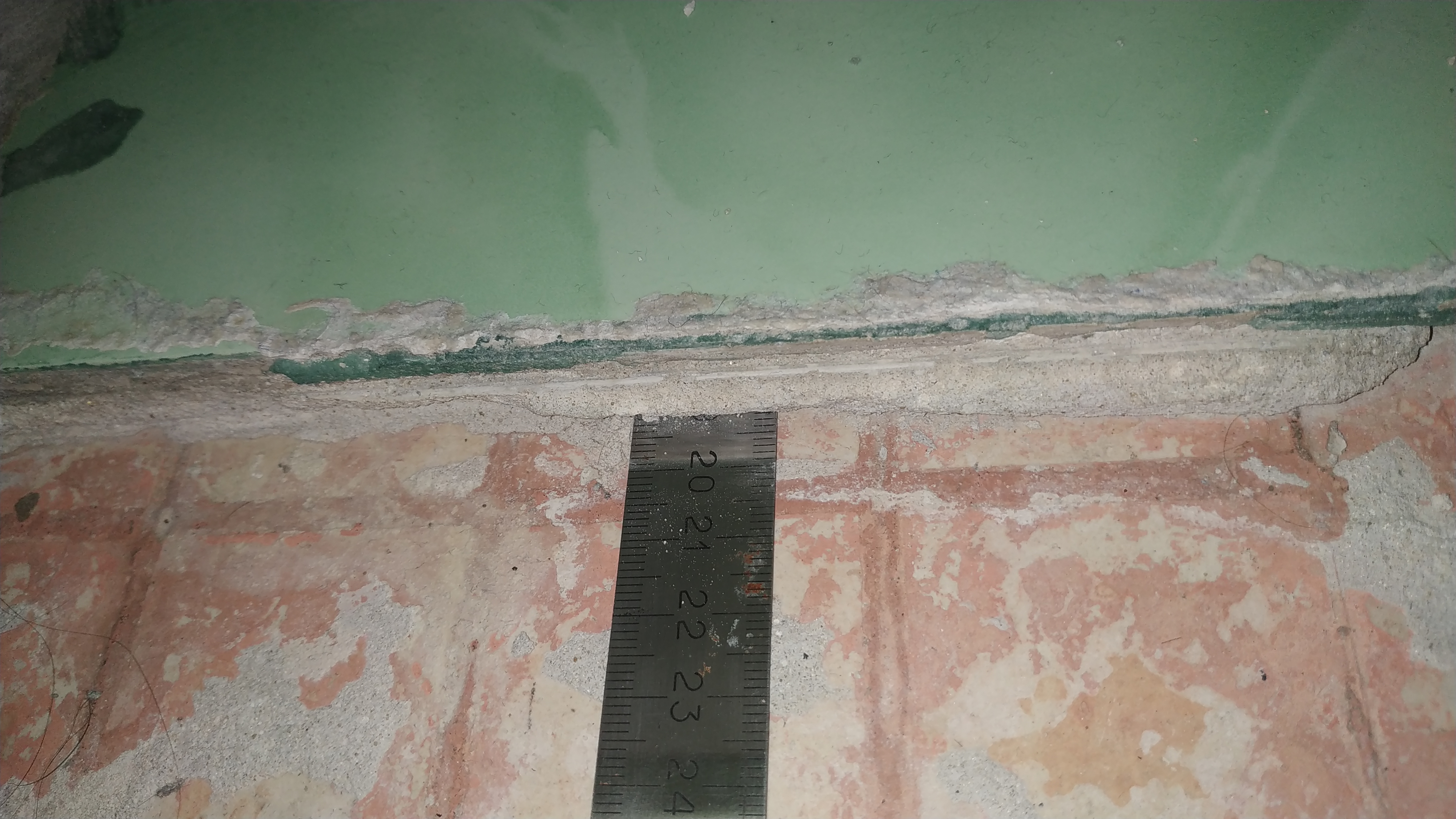

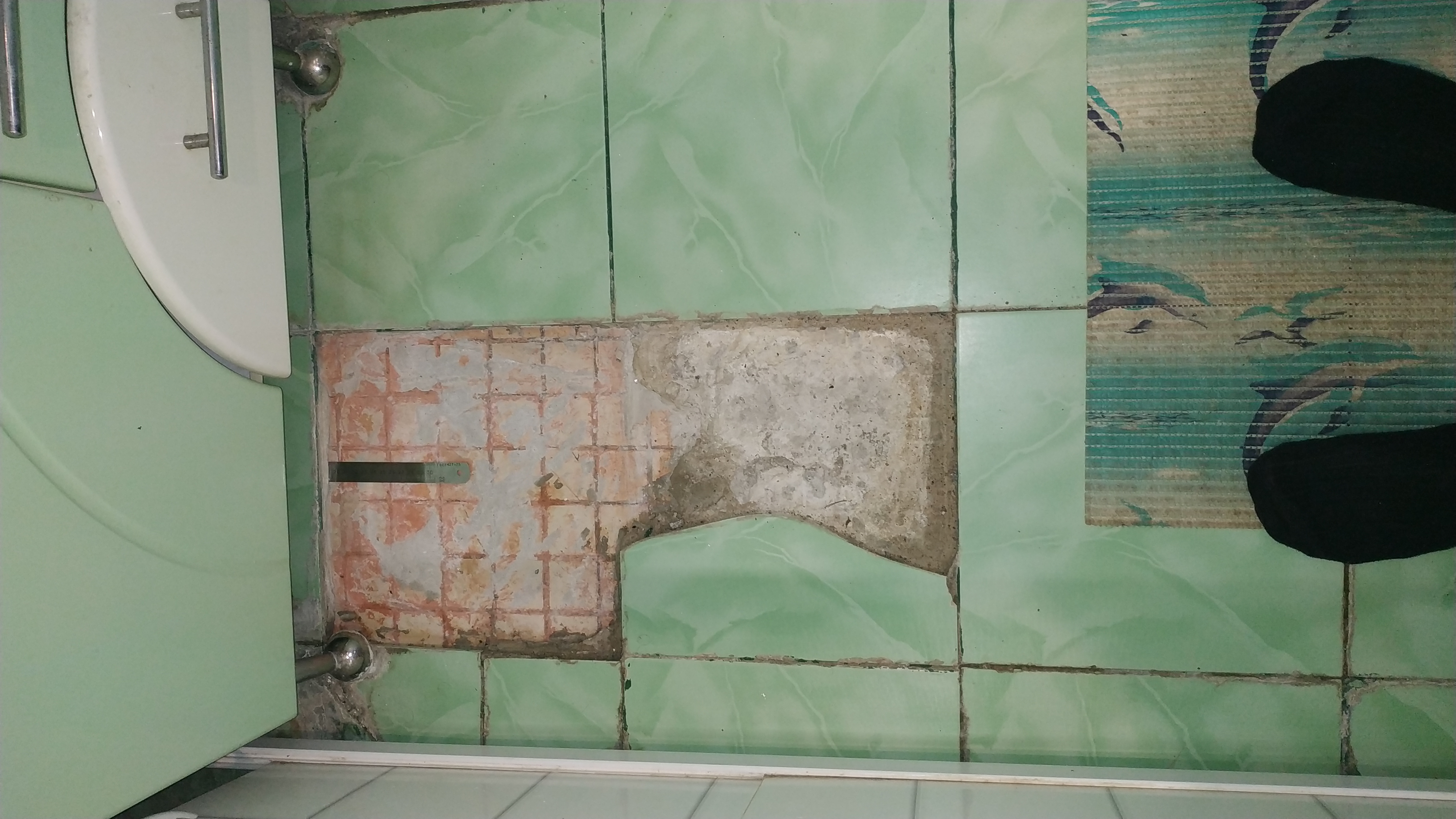

Всем добра! Купили в ипотеку квартиру на вторичке. Дом 1975 года, панельный. Нарисовалась такая проблема. Ванная комната сыреет. Методы устранения сырости мы обсуждали в другой ветке форума, а сюда заглянул прояснить вот такой вопрос...
Из-за постоянной сырости начал "хлюпать" плиточный пол в ванной комнате. Одна плитка отошла, наступаю на нее, а из-под неё брызги воды...

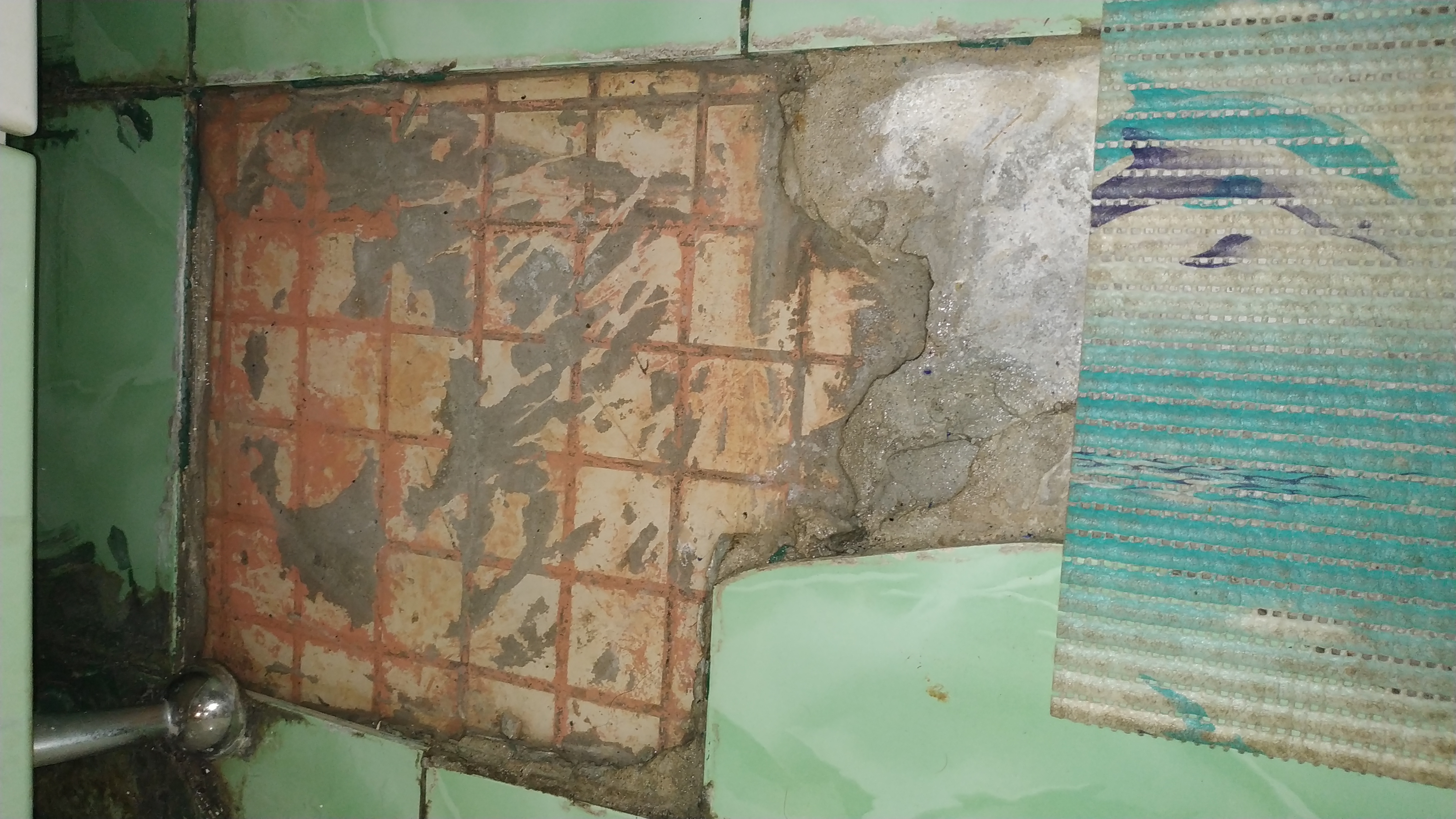

Подковырнул плитку ножом, она оторвалась, под ней была цементно-водяная каша. Вычерпал все рукой, чуть помог ножом - в итоге под одной плиткой снялась вся цементная смесь и обнаружилась стандартная плитка поддона. Под отломанным куском второй плитки цемент размок только частично, и соответственно весь не отодрался...

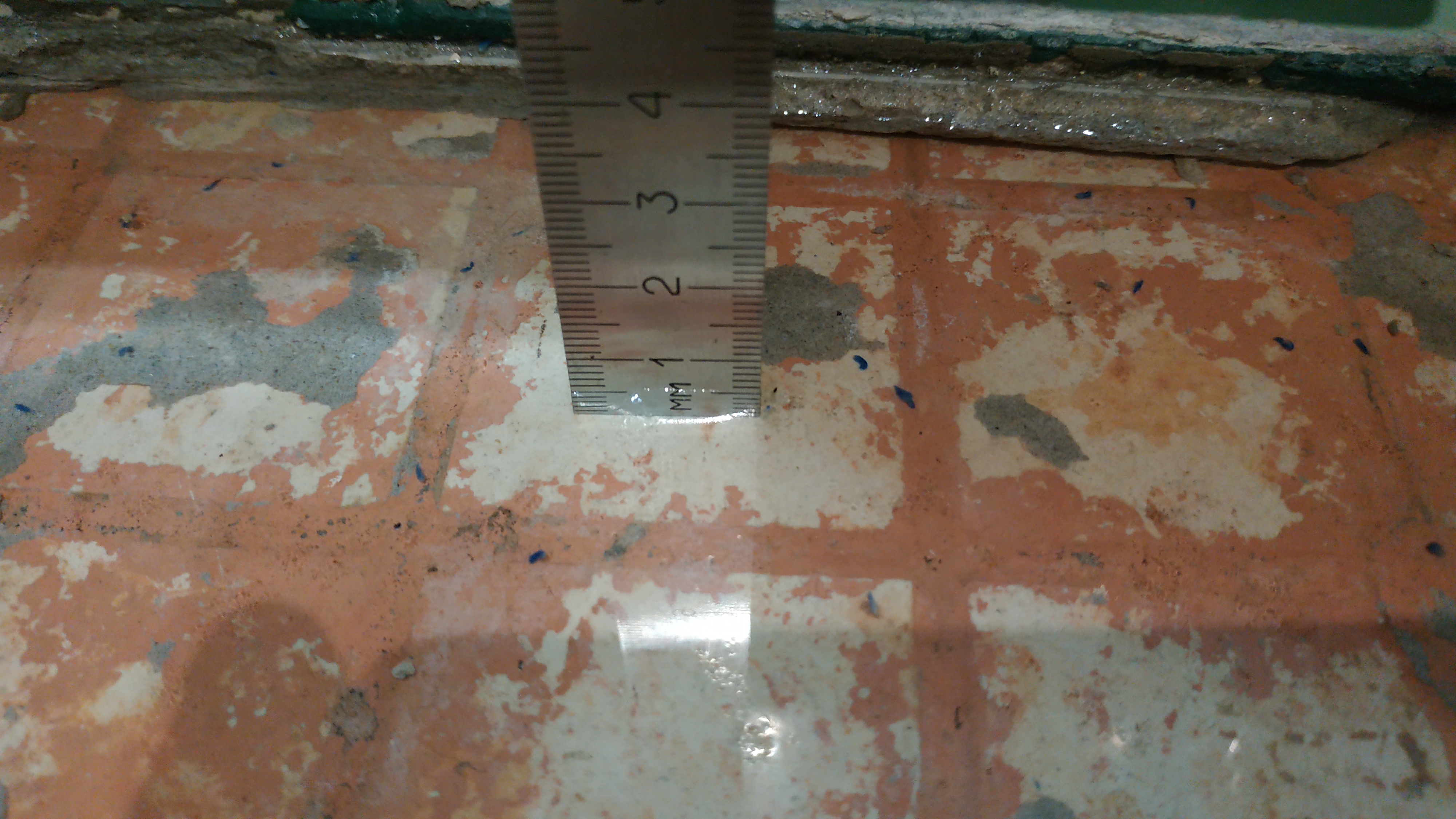

Вот так это выглядит. Да, это примерно 5мм (или поллитра) воды, просочившихся между "верхней" плиткой и "нижней".

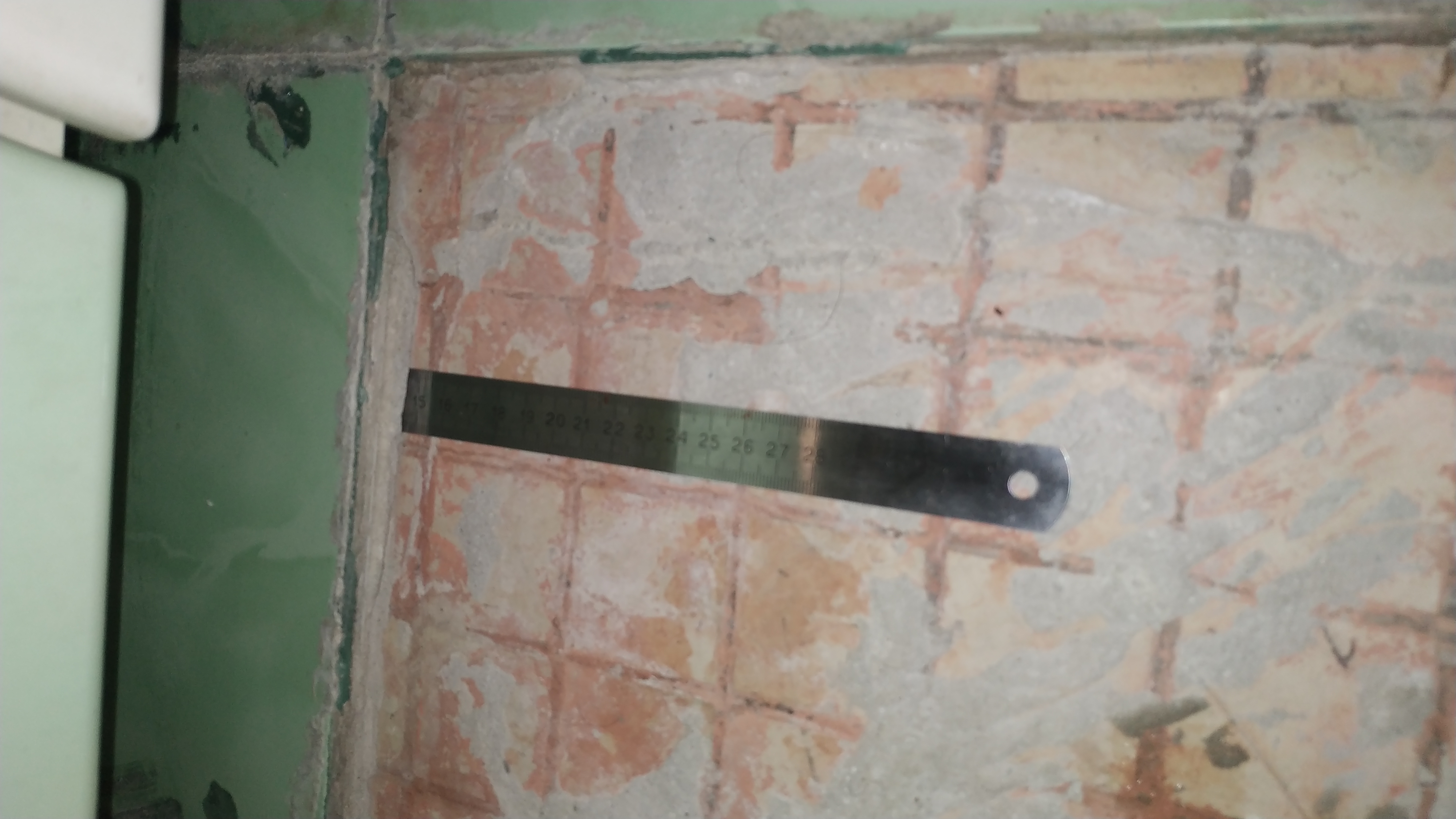

Железная 30-сантиметровая линейка спокойно просовывается под соседнюю плитку сантиметров на 20...
Через эту щель и приходит вода со стен ванной и конденсат с металлопластиковых шлангов подводки воды... Утечку я устраню кардинально - заменю старый 10-летний (именно столько лет назад в квартире делали капитальный ремонт предыдущие хозяева) металлопласт на новый полипропилен.
Вопрос! Можно ли чем нибудь залить щели между слоями плитки не снимая саму плитку в ванной??? Каким составом???
Верхняя плитка отходит от нижней вместе с плиточным клеем, за исключением той снятой плитки, под которой была цементно-водяная каша.
Несколько отошедших и сломавшихся плиток я переложу (нашел запасные под ванной), но вот ВСЮ плитку переложить не смогу. Маленький ребенок без ванны долго не может. Пару-тройку дней (пока буду трубы менять) они у тещи перекантуются, но не месяц же, который нужен для полной перекладки плитки...
Чем вообще желательно пройтись по плитке и по щелям? Грунт, гидроизоляция или ещё чем?

Zlyden, Вам повезло что плитка не держится, снимайте ее всю. Плитка на плитку плохая затея.

Hitgher, она только местами не держится. Под верхнюю (по фотке) соседнюю плитку линейка на 20 см залезает, под боковую - на 5 см, а под нижняя (отколотая) хорошо прицепилась...
Если всё же снимать, то чем нижний слой плитки мазать? Грунт, гидроизоляция? И в какой последовательности?

Что-то цвет подозрителен, не нанесли ли бетоноконтакт на старую плитку и потом наклеили новую. От воды он размок и все стало отлетать. Если так, то если все мокло, будут отлетать и остальные плитки, по хорошему надо их снимать все, отчишать бетоноконтакт и лепить новые на клей который позволяет плитку на плитку. Снять ванну может быть проблематично если канализация к ней чугун. Надо будет ее до стояка менять на пластик.

Этот поддон сам по себе гидроизоляция, ничего не нужно, просто на плитку наклеить, лучше не керамическую плитку, а керамогранит (прочнее и воду не пропускает). Отчищать бетоноконтакт металлической щеткой (долго) или болгаркой с алмазной чашкой (быстро и пыльно)
