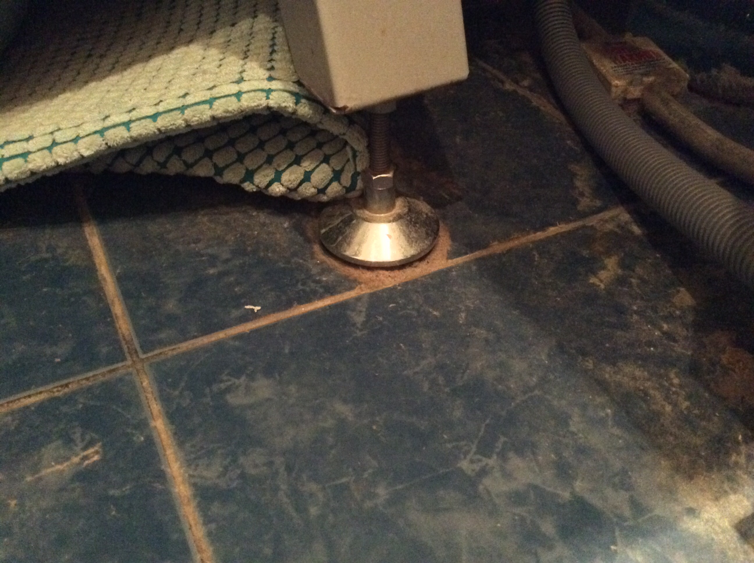

Zlyden написал: нагрузку на плитку через день можно давать?
Если аккуратно опускать, например домкратом, то можно.
Zlyden написал: Под ногами (болт на конце) стояли какие-то малюсенькие деревянные прокладки
Это совсем не дело, можно дюралевые пятаки, либо полипропиленовые заглушки.

Zlyden написал: У меня ножки ванны эту плитку продавили с одной стороны и теперь она двумя "ногами" на нижнем слое плитки стоит... Под ногами (болт на конце) стояли какие-то малюсенькие деревянные прокладки, но видимо из-под двух ног они выскочили и болты ножек продавили плитку...
Zlyden,
Я вот такие хреновины приспособил (ножки для мебели из нержавейки), а ванна из магазина комплектовалась обычными болтами.

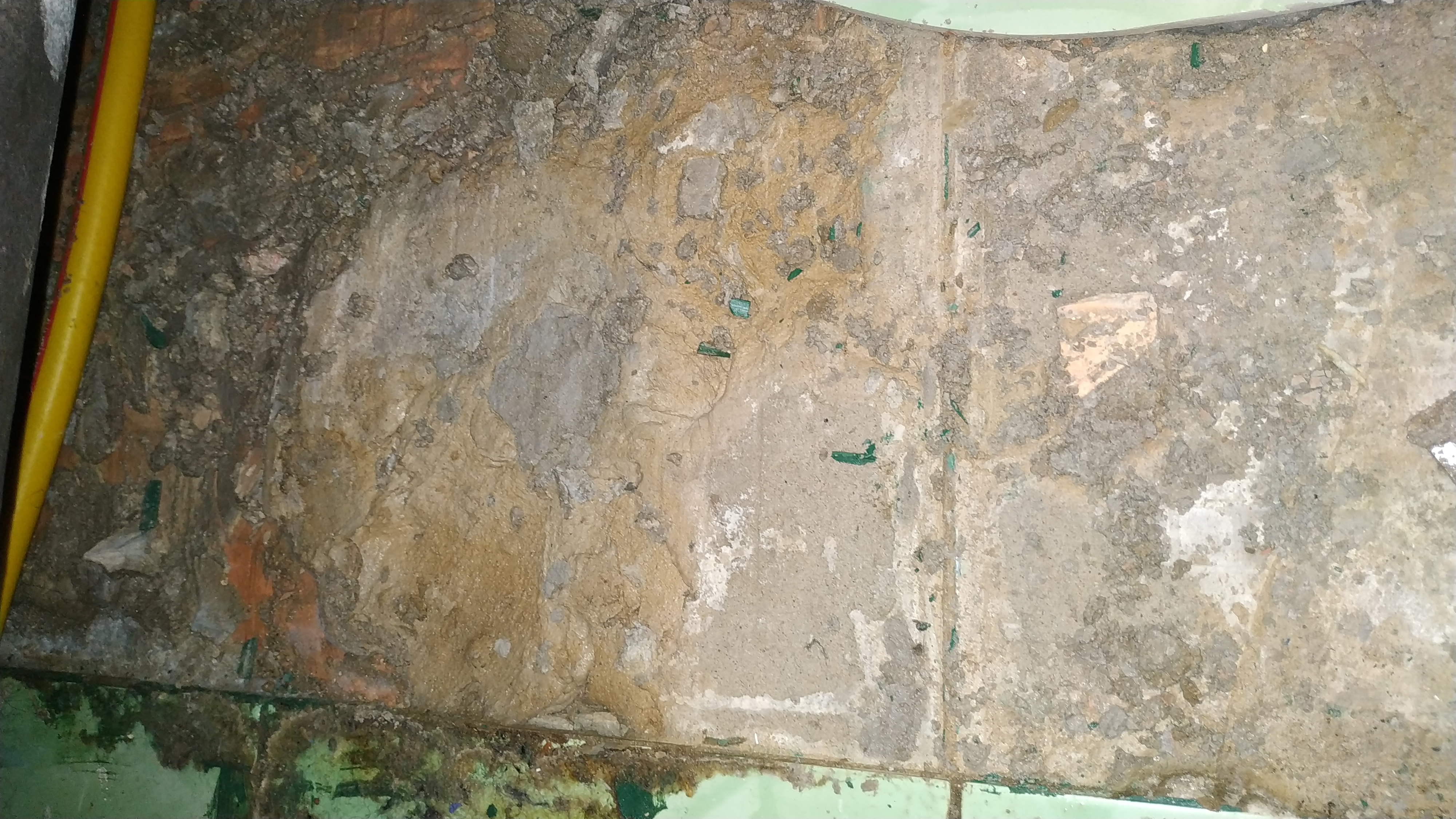

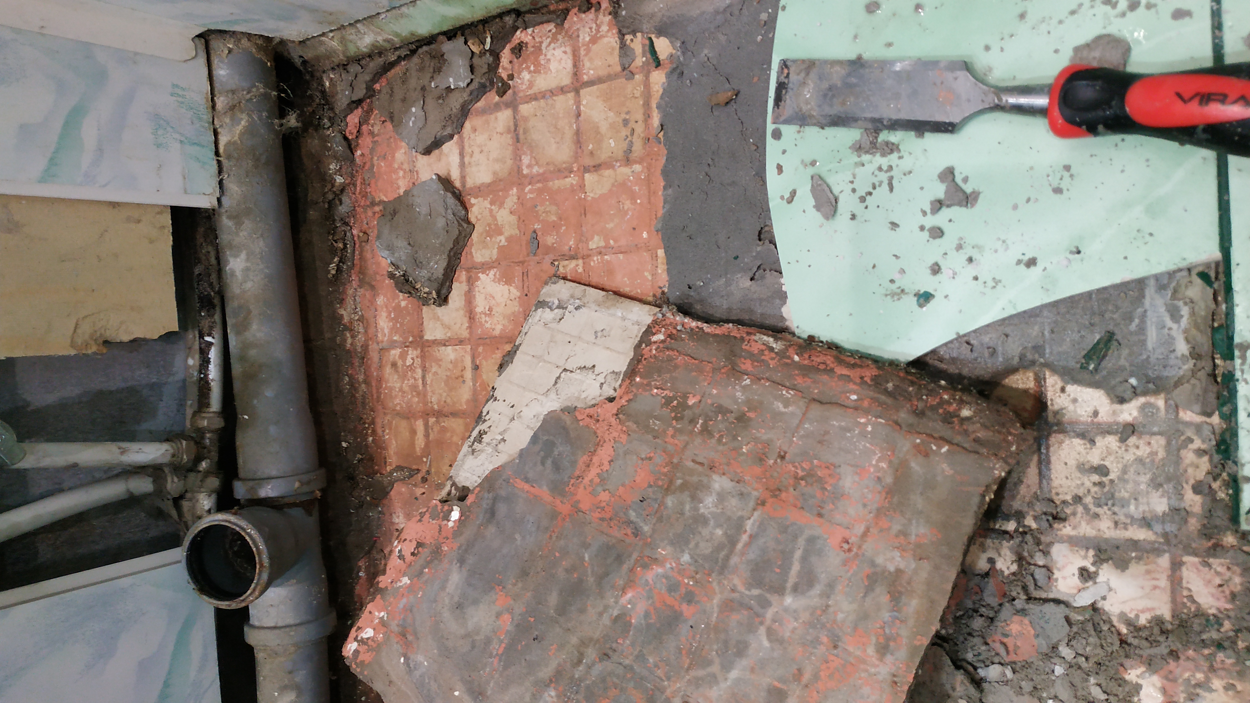

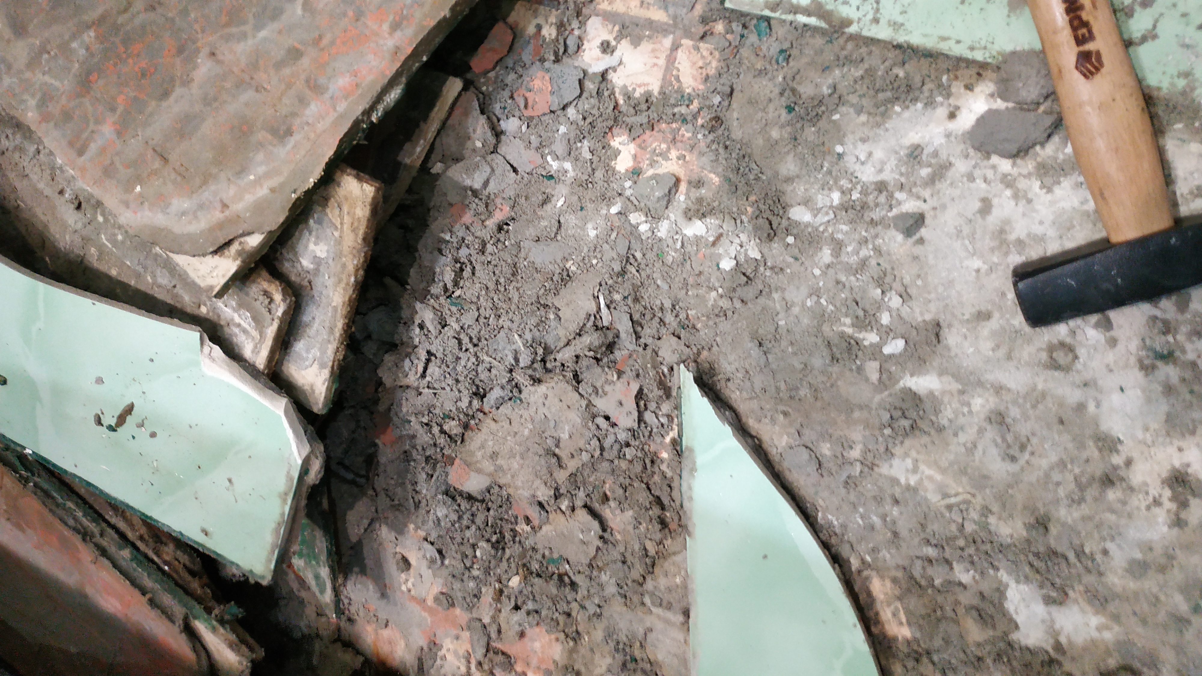

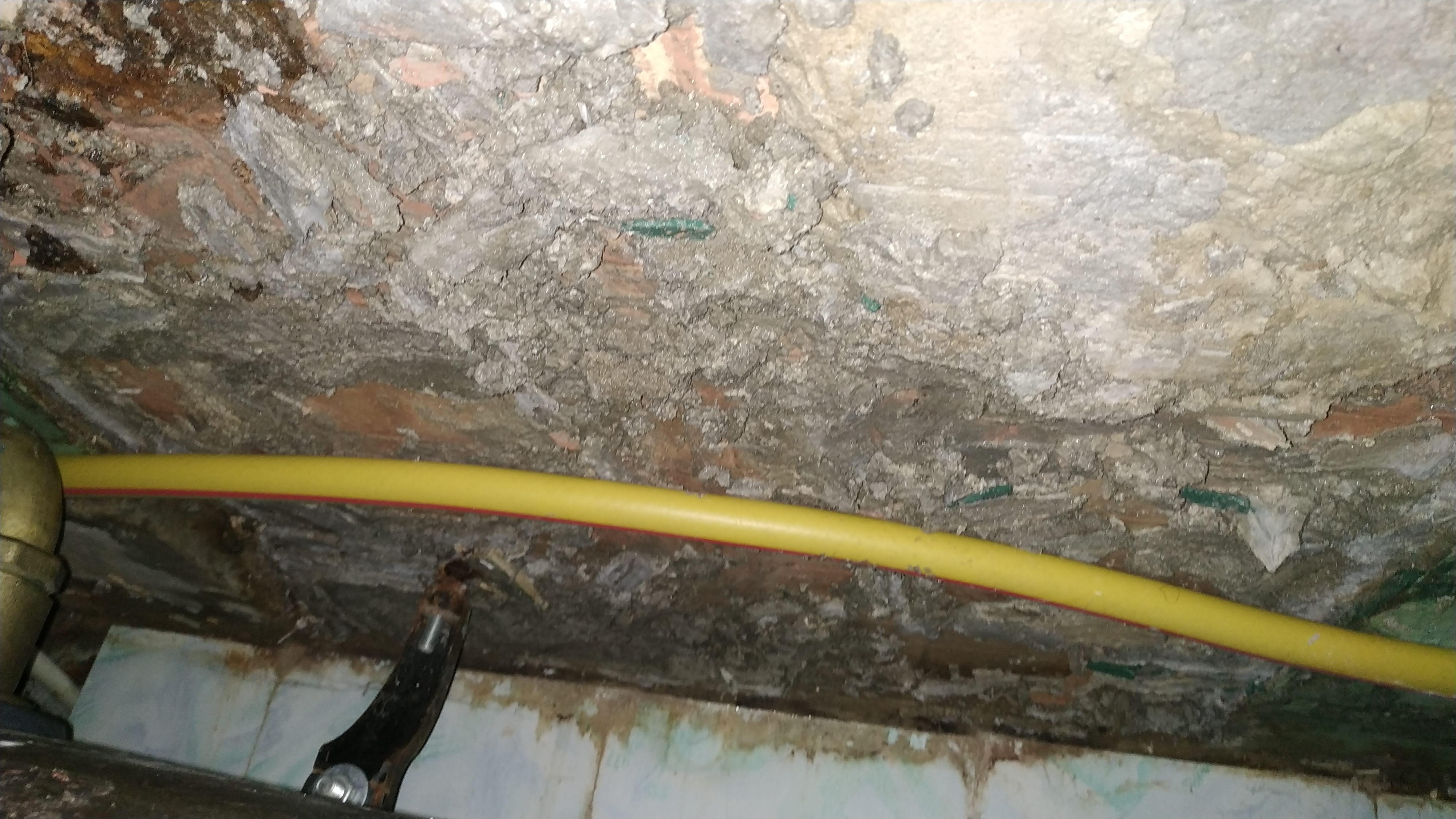

Вот так снимается эта плитка. Раствор под ней неоднородный, да ещё и разного цвета (серый, белый, коричневый). Где-то раствор снимается вместе с плиткой, а где-то остаётся под ней кашей, рукой можно снимать. А ближе к двери, где не было воды - там зубилом не отбивается...
Что это вообще на вид? Почему раствор под плиткой размок. Ладно бетонконтакт от воды расслоился, но сам-то раствор почему размокает?
Ilya_Kiselev
Ilya_Kiselev
Регистрация: 27.11.2018
Сообщений: 384
08.07.2020 в 17:32:31
ХЗ. Может оно мокло с самого начала еще до того как клей прочности набрал. Мне так кажется или канализационная труба лежит без уклона?

Zlyden, Что это вообще на вид? Почему раствор под плиткой размок. Ладно бетонконтакт от воды расслоился, но сам-то раствор почему размокает?, вода камень точит!

Zlyden написал: Что это вообще на вид? Почему раствор под плиткой размок
По фото трудно сказать.
Очевидно только, что ремонт из говна и опилок. Обсуждать такое нет смысла.

09.07.2020 в 09:42:15
Ilya_Kiselev написал: Мне так кажется или канализационная труба лежит без уклона?
Ilya_Kiselev, да, мне тоже так показалось. Буду исправлять...
