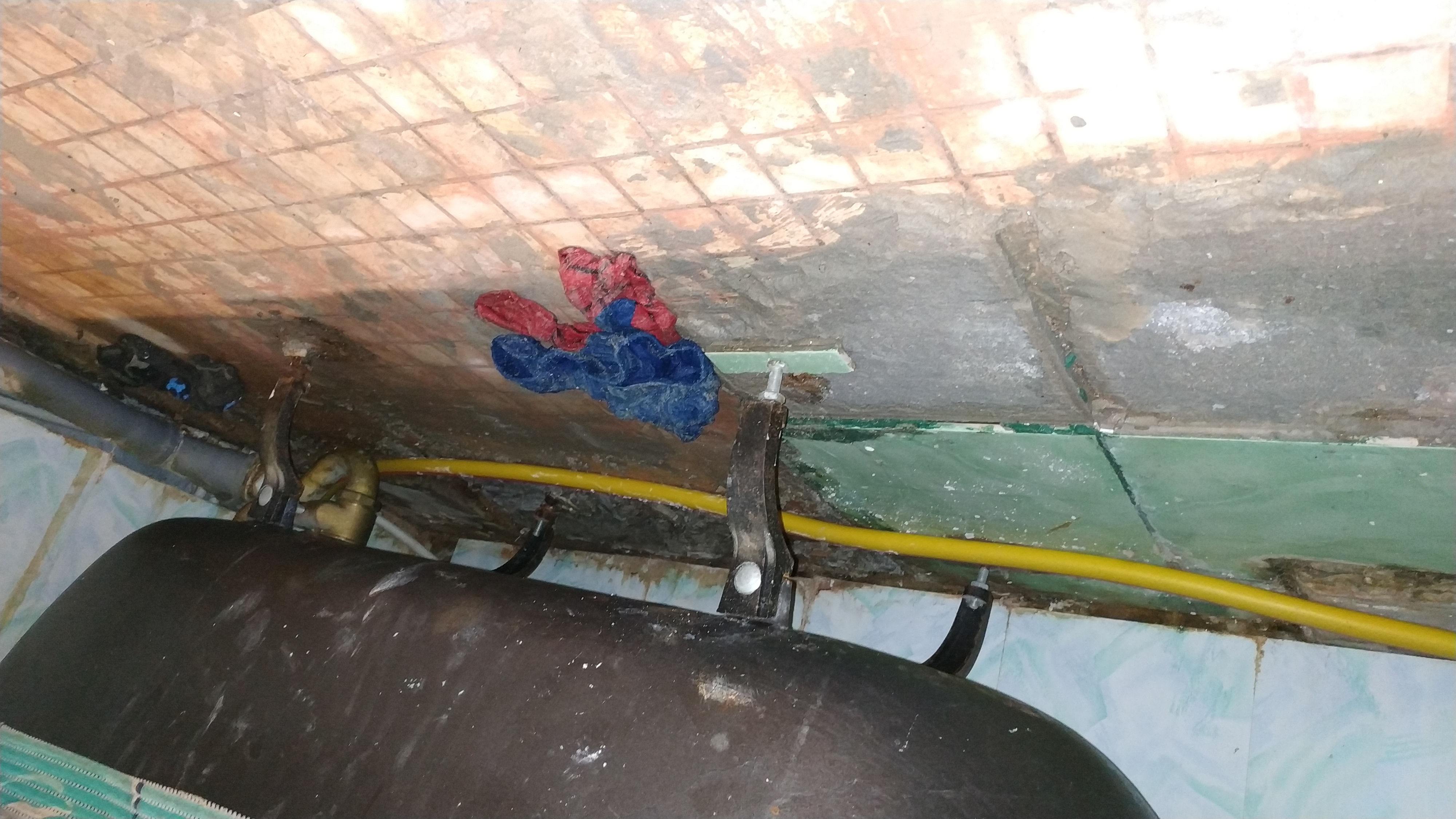

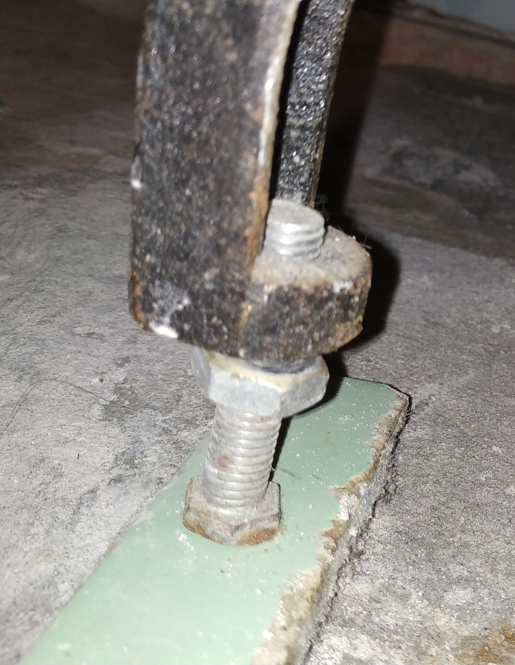

Ilya_Kiselev написал: ХЗ. Может оно мокло с самого начала еще до того как клей прочности набрал.
Ilya_Kiselev, не... Нашел я протечки. Там запорный кран на смеситель подкапывает, он за тумбой с раковиной и низко расположен, его и не видно, что вода по капле сочится из-под штока. Плюс текло со стыка слива ванной и канализационной трубы. Главное пока принимаешь душ или ванна полная переполняется и через перелив льется - течи нет. А как пробку в полной ванной вытаскиваешь, так с трубы и начинает струйкой протекать.
Видимо когда ванна продавила передними ножками верхний слой плитки и просела, тогда стык перекосило и он начал протекать...

Covboy написал:
dmitrovski написал: Zlyden, Что это вообще на вид? Почему раствор под плиткой размок. Ладно бетонконтакт от воды расслоился, но сам-то раствор почему размокает?, вода камень точит!
dmitrovski, это Вы скажите бетонным опорам мостов.
Covboy, с нормальным плиточным клеем (например Литокол К81 плитка-на-плитку) размокания не случится, если где-то в последствии опять протечёт?

Zlyden написал:
Covboy написал:
AndyMirror написал:
По фото трудно сказать.
Очевидно только, что ремонт из говна и опилок.
AndyMirror, Covboy, с нормальным плиточным клеем (например Литокол К81 плитка-на-плитку) размокания не случится, если где-то в последствии опять протечёт?
Zlyden, даже К80 или Ветонит Ультра фикс отлично держат даже по глазурованной плитке. Главное, дать клею схватиться. А потом можно хоть бассейн устраивать.
P.S. К81 это тот же К80, только "типа беспылевой".
