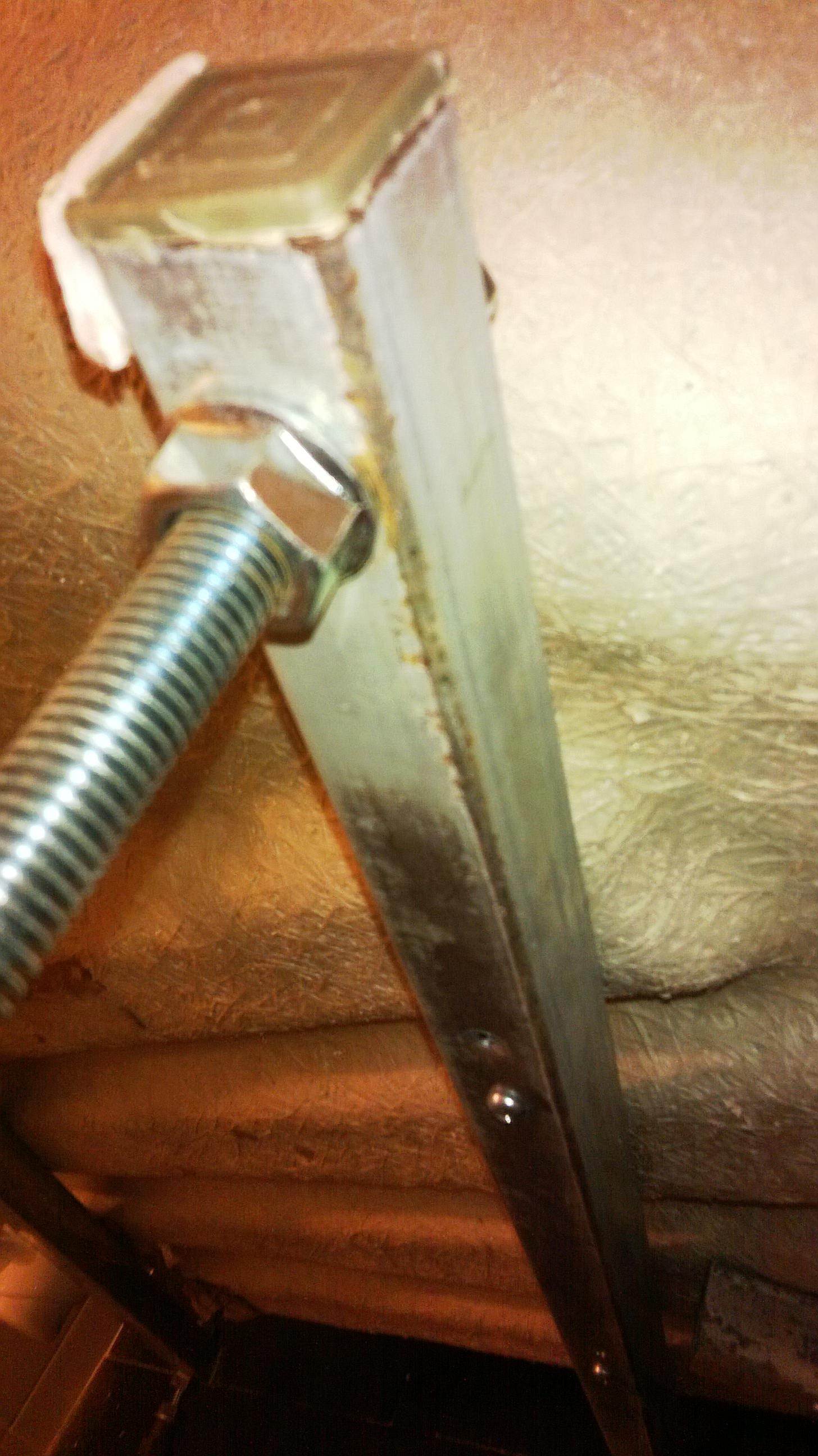

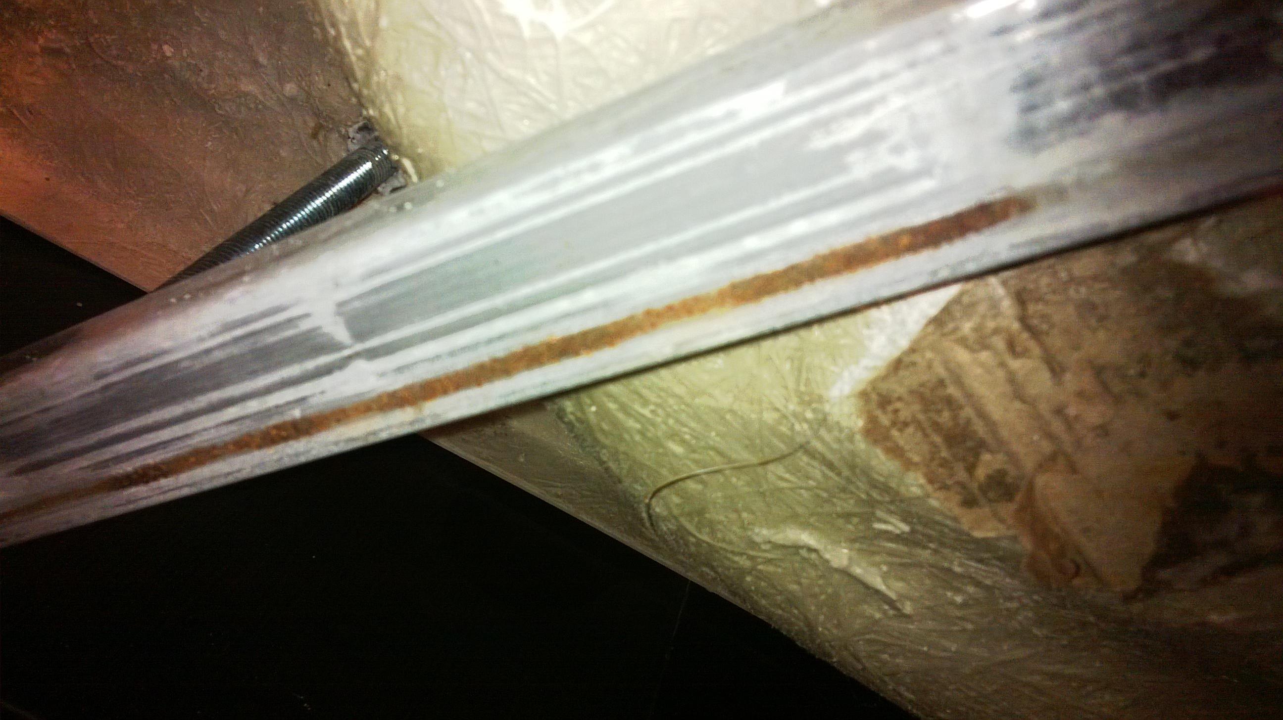

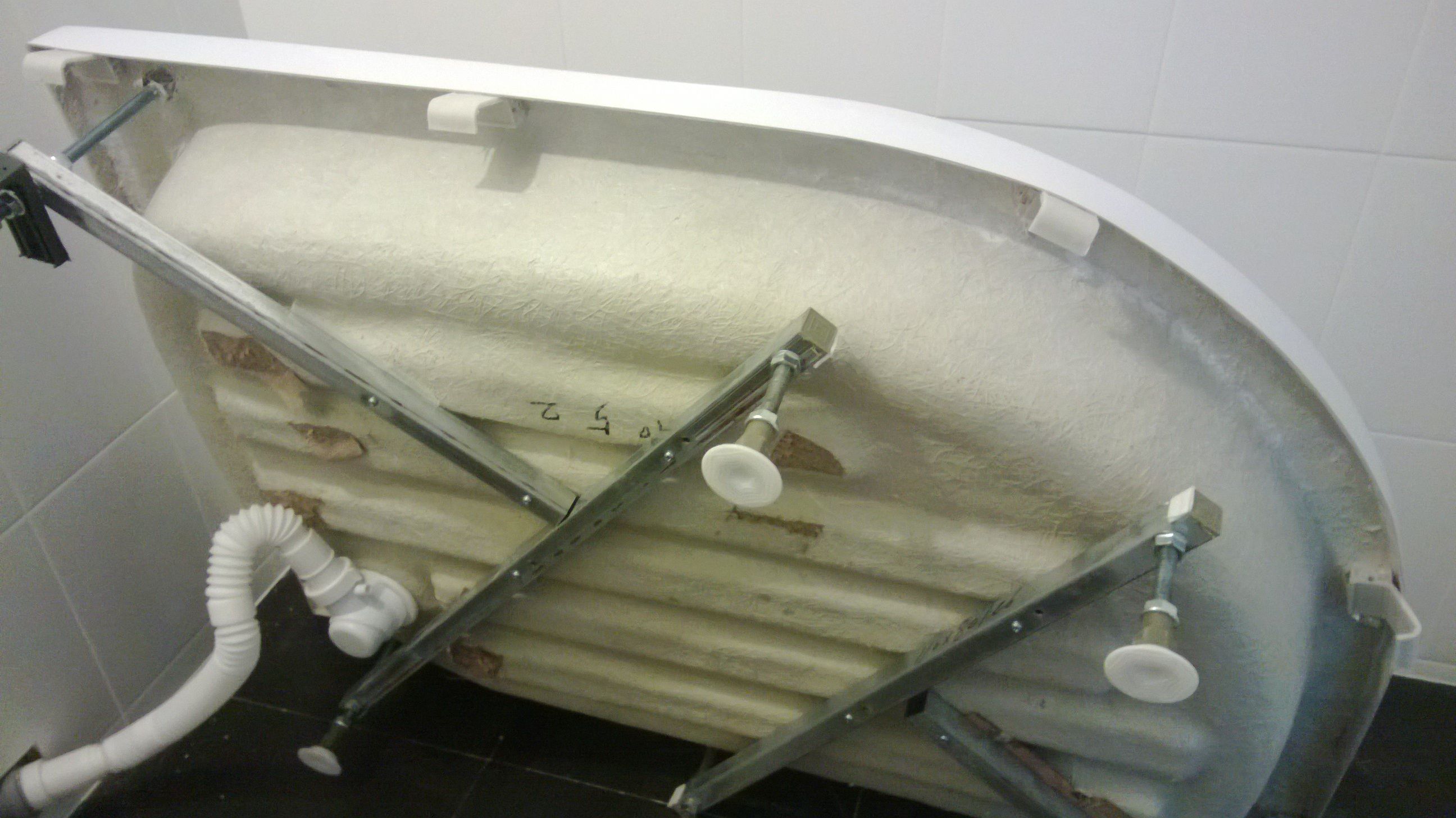

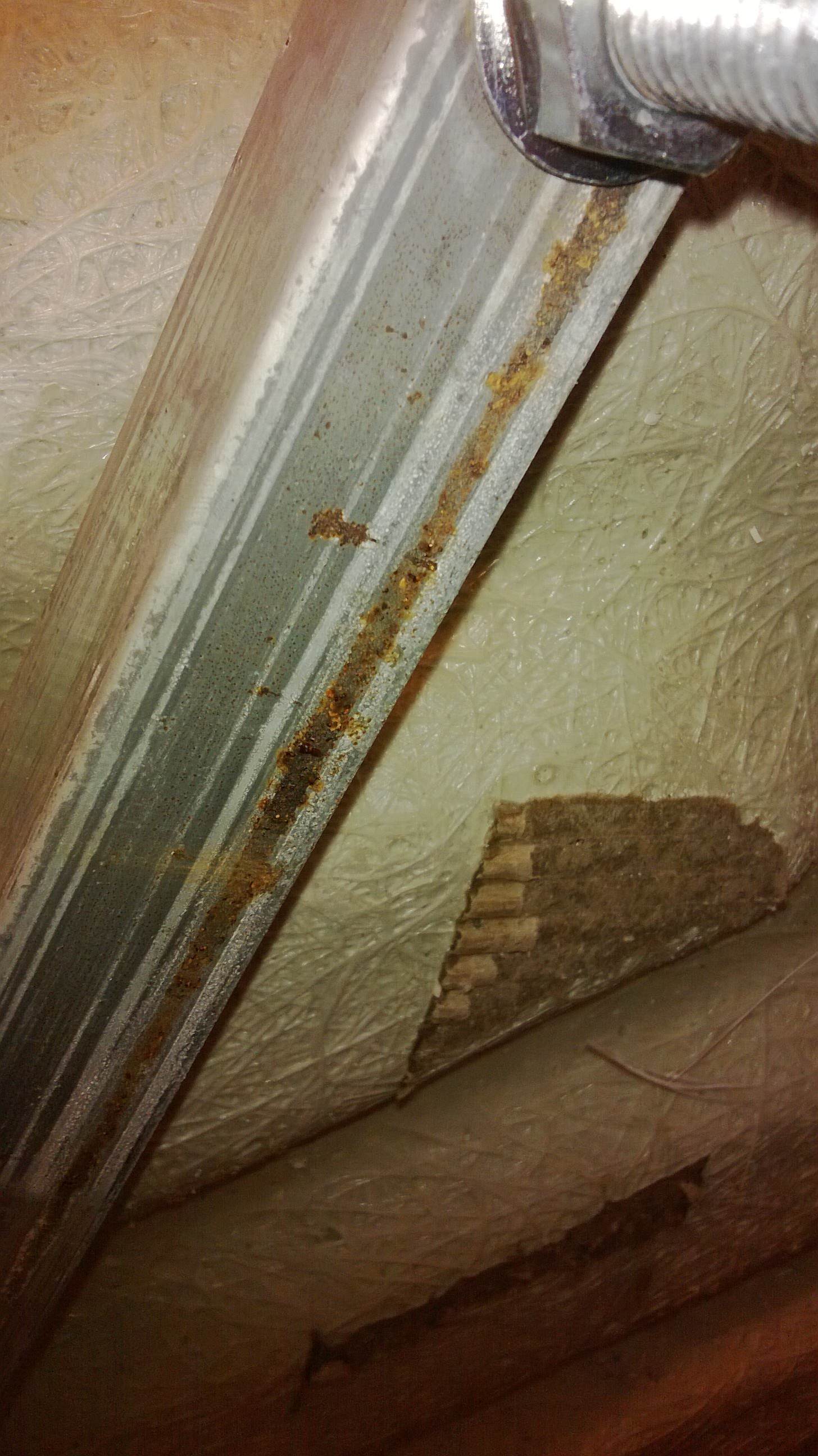

Вот фото ржавчины на раме поддона River 120 х 80 х 26, которую я планирую зачистить и покрасить эмалью по металлу и вид поддона снизу.

Профиль явно ржавеет, но толстый, надолго хватит.
Но рамы сплошной нет, лишь отдельные куски профилей, присаморезенные и приклеенные ко дну. На общий излом будет работать только усиление дна, которое почему-то состоит из отдельных частей. Если страшная история, то - некачественное наружное покрытие приведет к микротрещинам и проникновению воды. Полоса усиления размокнет, напитаясь водой, потеряет несущие св-ва, и поддон окончательно треснет-сложится, т.к. рама не способствует его единению.
Стоит поработать над конструкцией явно. Может усилить, дополнить раму, подпенить, подклинить.
Похоже, если выкинуть ножки и профили, а вместо них положить слои пенопласта, подобрать по уровню, то будет надежнее.
На фоне этого безобразия даже про сифон и гофру писать в очередной раз не хочется ))).
Печальный вид поддона, хотя куски профиля вполне прочные сами по себе.
Знать бы что еще про кол-во акрила в нем...
