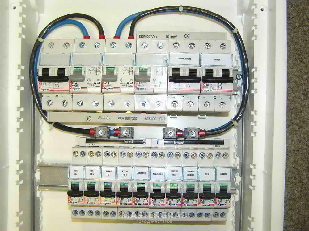

юра Т написал: его характеристика в принципе безразлична, он же как рубильник ставится
Я то предполагал, что вводной АВ все таки "защитное устройство" для РН и ВДТ, по крайней мере...
Не говорите что мне делать и я не скажу куда вам идти.

sivuch написал: по крайней мере...
в щите на площадке стоит защитное устройство

sivuch, Юра Т вам все верно написал - можно в целом рандомно. Обычно стараются свет и розетки одной комнаты повесить на разные ВДТ.
P.S. Вы точно статью читали?

юра Т написал: в щите на площадке стоит защитное устройство
Проще сказать нет, там есть что черное, ебанитовое, однополюсное, номинал прочитать уже не представляется возможным...
Alexey_Spb написал: можно в целом рандомно
Теперь надо упорядочить этот "рандом", т.к. у меня 24 линии разной степени нагрузки

sivuch написал: Теперь надо упорядочить этот "рандом", т.к. у меня 24 линии разной степени нагрузки
какое замечательное число, замечательно делится и на два, и на три, и на четыре узо (свет можно смело сократить до двух автоматов, мало ли места в щите не хватать будет)

юра Т написал: какое замечательное число, замечательно делится и на два, и на три, и на четыре узо
Спасибо за подсказку, но меня, как простого потребителя, больше беспокоит разделение на группы стационарных потребителей большой мощности... плита 7,5 кВт, проточник 8 кВт, духовка 3,8, СМ 2,8, ПМ 2,5... С кем это объединять, если можно их объединять...

sivuch написал: С кем это объединять, если можно их объединять...
С кем угодно.

юра Т написал:
sivuch написал: ВДТ по каким направлениям распределить
чисто рандомно, так чтобы при сработке одного, можно было нормально дожить до визита электрика, например вышибает плиту, но остаётся работать микроволновка и чайник, жить можно
юра Т, это как раз не радномно. Это с выдерживанием правила: свет в комнате независим от розеток (в идеале при наличии разных источников света - сразу их на разные группы), желетельно розетки от двух разных групп, на кухне дублирующие друг друга по функциональности приборы тоже по разным группам. Рядом с холодильником в пределах удлиннителя имеющегося дома еще розетка от альтернативной группы.

Мишутк написал:
юра Т написал:
Мишутк, по большому счету, все это - условности, распределение линий под УЗО может быть практически любым. Единственно, не желательно цеплять линию, к которой подключен холодильник под одно УЗО с ЭП типа СМ или ПММ, да и то ничего особо криминального не будет.

Т.е. разделение на группы, защищаемые ВДТ, можно строить по принципу - выставленную линейку АВ, подобранных согласно характеристик проводки (хотя, это уже сложности) разделяешь на группы кратные 63А или меньше и радуешься? Возможно только С/У надо вынести в отдельную группу. В итоге варочную панель (32А) объединяем в одну группу с одной линией розеток (16А) и одним светом (10А) под ВДТ на 63А. Тип тока утечки АС (мужики сказали, что и так сойдёт - "сто лет работаем, ни кто не жалуется), расцепление С, номинальный ток КЗ 4,5 кА. Красота, как всё просто! Профессию электрика можно упразднять.....
