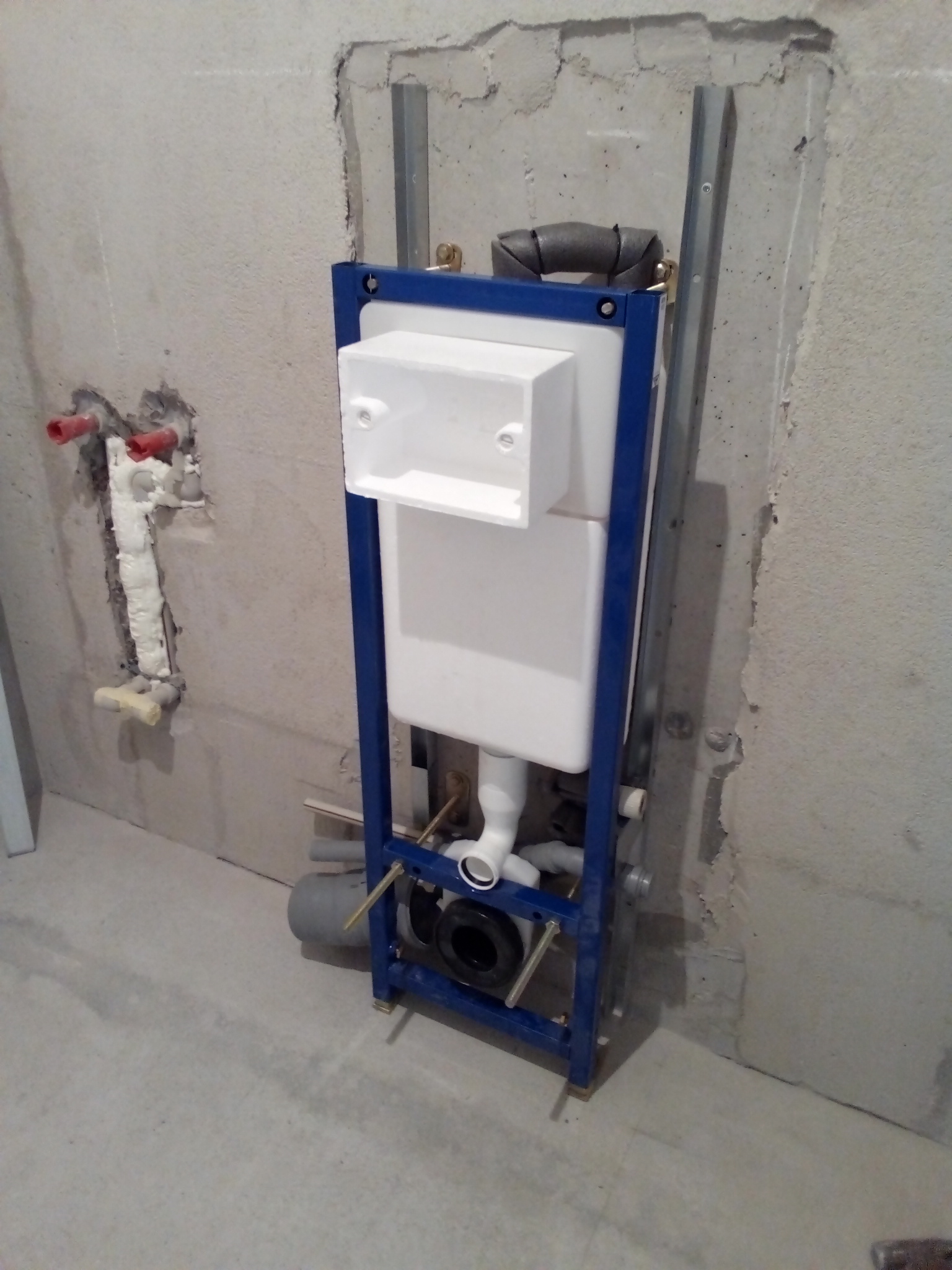

jekasus, такие? https://leroymerlin.ru/product/samorezy-dlya-gipsokartona-3-5x35-mm-chastaya-rezba-82656644/
есть еще такие
https://leroymerlin.ru/product/samorezy-universalnye-3-5x40-mm-cvet-zheltyy-10974503/
Если предварительно сверлить инсталляцию то диаметр сверла какой ? 3 мм?
ИгорьPurnesh
ИгорьPurnesh
Регистрация: 13.10.2009
Сообщений: 6080
06.10.2020 в 21:58:30
Maikee написал: Может кто щнает как крепить профили не к бетону, а к газоблоку, поротерму, и т.п. Дюбель гвоздь не пойдет?
Maikee, Обычные нейлоновые дюбеля и "клопы" длинной не менее 38мм. Дюбель-гвоздь, с его шляпкой в потай, не подходит технологически (плоский металл к плоской стене прижимается плоской шляпкой).
Maikee написал: Вот такие без бура лучше для профиля кнауф? https://leroymerlin.ru/product/samorezy-metall-metall-twin-4-2x13-mm-82401038/
"Клоп" 13мм. Отличное решение для тонкостенного металла.
Maikee написал: А к инсталляцию какие с буром, чтобы профиль крепить к инсталляции? https://leroymerlin.ru/product/samorezy-dlya-tonkih-plastin-standers-s-burom-4-2x13-mm-82182130/
Если не хотите предварительно засверливаться, тоже подойдут (как и предыдущие)
Maikee написал: Если 2 листа, то я так понимаю длина 35 мм
Maikee написал: Если 1 лист то 25?
Всё верно.
Maikee написал: Главный вопрос, какими саморезами прикрепить 2 листа ГК к самой инсталляции?
Если у вас как на видео к каркасу с двух сторон прикручены профиля для ГК, то ничем дополнительным к раме крепить не надо. Только маленькое, но обязательное условие не соблюдённое в видео- плоскость рамы и профилей должна быть одна. А в ролике местами нахлёсты на раму, да ещё и разной толщины!.. :net: Если профиля нет, или он расположен достаточно далеко- можно закрепить к раме указанными jekasus саморезами с буром или предварительно засверлив.

Maikee написал: jekasus, такие?
Да.
ИгорьPurnesh написал: с двух сторон прикручены профиля для ГК, то ничем дополнительным к раме крепить не надо
Профиля для ГК, прикрученные к раме лишние вообще в плоскости инсталляции, так как сама рама является частью каркаса стены или короба.

ИгорьPurnesh, jekasus спасибо за ответы. Если предварительно сверлить инсталляцию то диаметр сверла какой ? 3 мм?
ИгорьPurnesh написал: Maikee, Обычные нейлоновые дюбеля и "клопы" длинной не менее 38мм. Дюбель-гвоздь, с его шляпкой в потай, не подходит технологически (плоский металл к плоской стене прижимается плоской шляпкой).
А жидкими гвоздями нельзя? https://leroymerlin.ru/product/zhidkie-gvozdi-point-96-280-ml-prozrachnyy-13609173/

jekasus написал: Профиля для ГК, прикрученные к раме лишние вообще в плоскости инсталляции, так как сама рама является частью каркаса стены или короба.
так проблема в том как установить профиль за инсталляцией, поэтому приходится его крепить к стене слева/справа от инсталляции, а другой прикручивать к инсталляции. Есть еще вариант? Я не видел ни одного видео, где бы профиль закрепили за инсталляцией, как просунуть туда дрель, перф, шуруповерт?
Подскажите к то знает достаточно ли такого набора бит для сооружения короба из гипсокартона? обшить инсталляцию хотел. https://leroymerlin.ru/product/nabor-bit-s-derzhatelem-82007989/ или нужен такой огромный https://leroymerlin.ru/product/nabor-bit-s-derzhatelem-dexter-82008001/

Maikee написал: поэтому приходится его крепить к стене слева/справа от инсталляции, а другой прикручивать к инсталляции. Есть еще вариант?
Понимали бы вы, что за глупости вы пишите. ;)

Последите лучше за своими комментами, а не критикуйте других... Такими саморезами только наружный слой картона разбивать во время засверливания толстостенного металла рамы.

Maikee написал: А жидкими гвоздями нельзя?
Можно. Но не к штукатурке.

Maikee написал: Подскажите к то знает достаточно ли такого набора бит для сооружения короба из гипсокартона? обшить инсталляцию хотел. https://leroymerlin.ru/product/nabor-bit-s-derzhatelem-82007989/
Достаточно одной биты ph2 с магнитным удлинителем.

Maikee написал: Есть еще вариант?
Грэй написал: 2) недорогой клей(плиточный): профиль заранее прикручивается к полоске гипсокартона, и этот гипсокартон вместе с профилем приклеивается.

ИгорьPurnesh написал: Такими саморезами только наружный слой картона разбивать во время засверливания толстостенного металла рамы.
Почему у меня нет этой проблемы? Шуруповерт - или аку, или профи для ГК. ГК не всегда идеален по качеству.
ИгорьPurnesh написал: Последите лучше за своими комментами, а не критикуйте других...
У меня все нормально, крутить профили к инсталляции глупо - это к критике знаний стр. работ - можно, но это где нужно...
