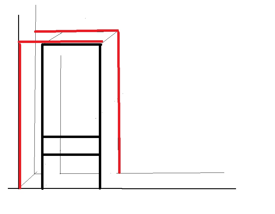

Грэй, инсталляция ы углу на расстоянии 10 см от боковой стены., т.е 60 см вся инсталляция. Я так понимаю, там должно быть несколько профилей.
1 вертикаль на стене сзади параллельно инсталляции 123 см 2 вертикаль на стене сбоку параллельно инсталляции 123 см 3 горизонталь параллельно инсталляции сверху сзади 60 см 4 горизонталь параллельно инсталляции сверху сзади 60 см 5 между инсталляцией и стеной сзади 8 см, профиль нужен? 6 между инсталляцией м стеной сбоку 10 см, профиль нужен?

Maikee, нарисуйте картинку как по вашему, должно быть. Пока вы рисуете, нарисую я, как сделал бы я.

чёрным нарисовал раму инсталляции красным - профили, которые необходимы и достаточны. Не вижу никаких сложностей в установке этих профилей. Тот вертикальный профиль, который на рисунке справа, можно укоротить сверху, если будет мешать что-либо(крепёж инсталляции например) ..... небольшая сложность в установке ближнего горизонтального профиля. -Он устанавливается после установки фронтального листа гипсокартона, и крепится к этому листу.

3 и 4 это одно и тоже, 5 и 6 не надо.

Грэй, спасибо, понял. Возьму профиль 60/28.Но как вертикальный скрепить с горизонтальным, или его один просто согнуть? Или вертикальный не надо соединять с горизонтальным?
AndyMirror, спасибо но 6 есть у Грэй на схеме.
Maikee написал: 5 между инсталляцией и стеной сзади 8 см, профиль нужен?
Получается не нужен, но на видео его почему то ставят.

Грэй написал: небольшая сложность в установке ближнего горизонтального профиля. -Он устанавливается после установки фронтального листа гипсокартона, и крепится к этому листу.
а к раме его крепить не надо?

вертикальный игоризонтальный скреплять не нужно. Они могут и не касаться друг друга, и расстояние между концами может достигать 15-20 см. к раме крепить не нужно, и лучше чтобы он не касался рамы, иначе он будет шуметь (создавать скрипы, стук) при эксплуатации. Можете герметик набуровить между рамой и профилем, если они близко.

Maikee написал: спасибо но 6 есть у Грэй на схеме
У него нет профиля длиной 10 см. ;)
