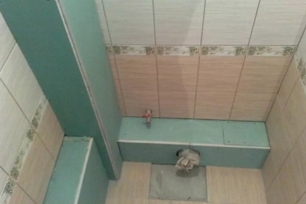

Maikee написал: я решил ставить инсталляцию, т к мастер сказал что если ставить унитаз, то будет видна канализационная груба сбоку. Это правда?
Фото из интернета: Трубы прячутся в низкий и незаметный короб. Инсталляция оправдана когда предполагается много грязи (легче уборка на полу), много места (можно всю стену выдвинуть в помещение), по задней стенке располагается сантехшкаф. Когда это просто коробка для сливного бачка - ну, тут хозяин барин...

Мишутк, почему вся ванная в коробах?

Maikee написал: почему вся ванная в коробах?
Потому что иногда это логично, да и гор. штробы в бетоне нельзя, в перегородках дорого.

Maikee написал: Мишутк, почему вся ванная в коробах?
Maikee, у меня к вам встречный вопрос. Ваша стенка за инсталляцией подрезана снизу штробой сантиметров на 5, если не больше. Теперь без зазрения совести можно выбрать нишу за инсталляцией на ту же глубину - хуже не будет, а место в санузле прибавится. Вопрос:когда штробили мысли о разрушении стены не возникало? Что инсталляция на это все обопрется, анкерами расшатывать будет...
