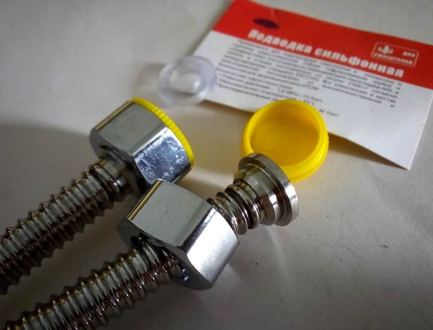

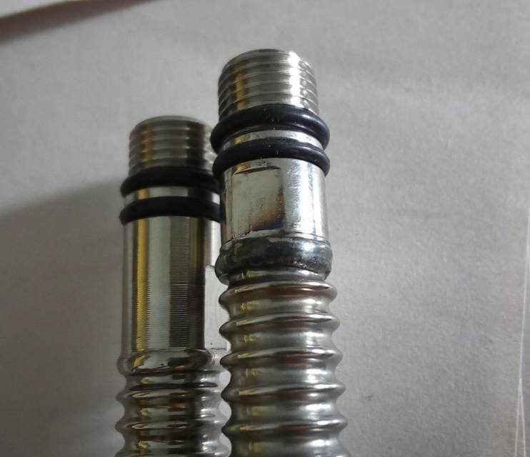

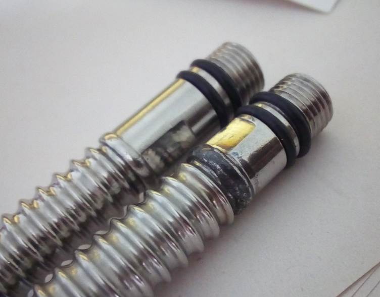

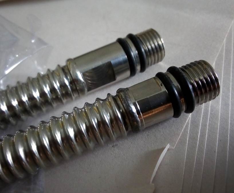

species
species
Регистрация: 08.11.2014
Сообщений: 224
02.09.2020 в 13:43:27
Сегодня попалась сильфонная готовая, фирма TeRma. Что это за фирма, хорошая? Помогите определить, качественная подводка или нет. В целом вроде аккуратно сделана, с виду качественная. Но смутило то что на одном из штуцеров сварной шов явно отличается от второго штуцера. На первом штуцере шва не видно вообще (на самом деле не понятно как он крепится). А вот на втором ярко выраженный сварной шов, причем выглядит так будто он сделан вручную. Так же на самом штуцере есть цвет побежалости.
Этикетка:
Штуцера, один и второй:
Гайка:

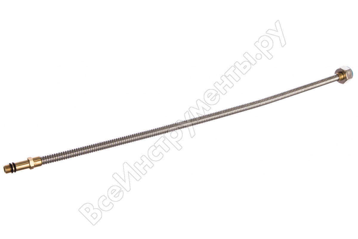

species
species
Сообщений: 224
02.09.2020 в 16:27:27
Вот такую нашел во всехинструментах. Называется ЭКСПЕРТ Зубр. Вот что в ней смущает - латунные фитинги на нержавеющей трубе. Как они соединены? Пайка, сварка? Чтобы не получилось что там клей какой-нибудь, как выше писали. В общем тоже пока доверия не вызывает.
