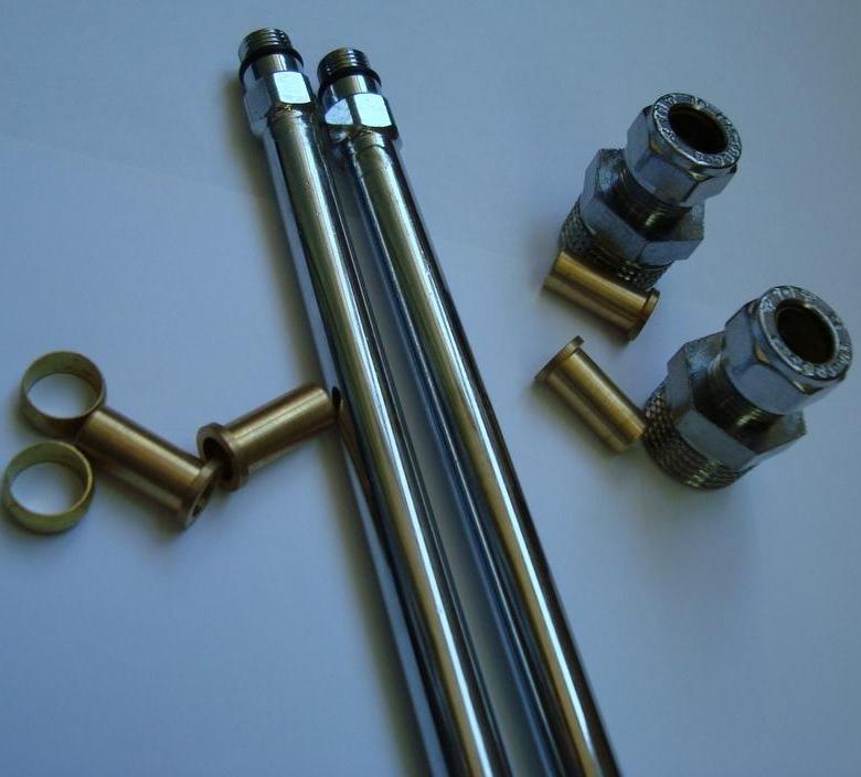

species написал: Или бывают смесители с другими типами подключения?
Бывают, но искать устанете.

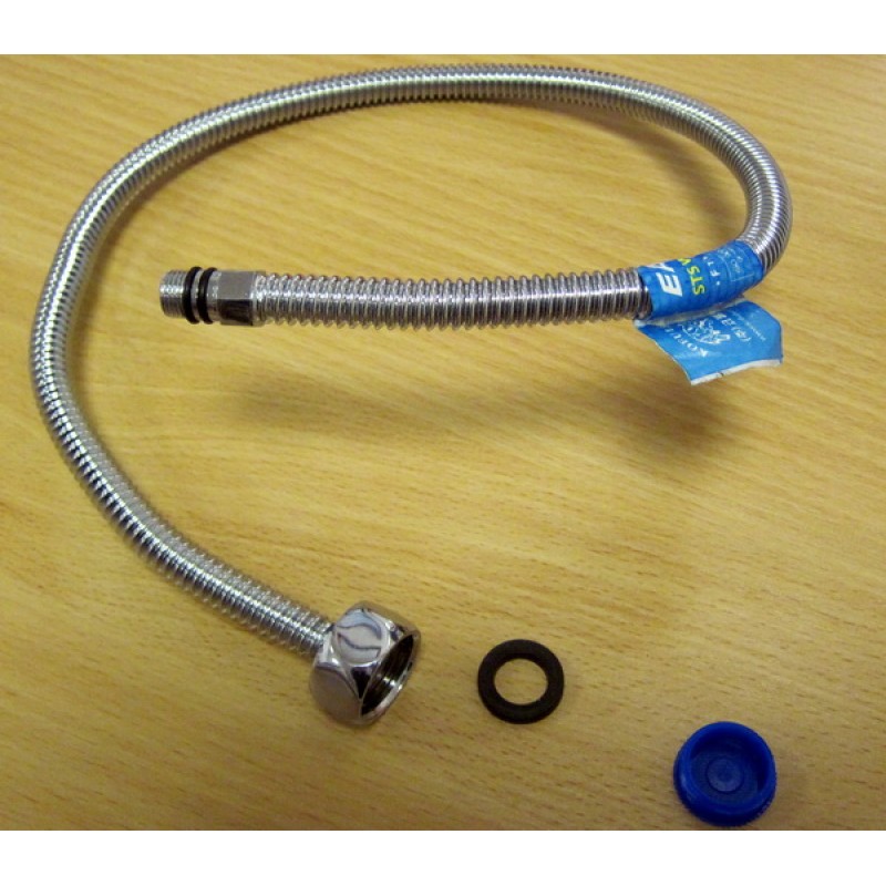

species написал: 1) Кофулсо с накидными гайками + переходник на смеситель? 2) Покупная готовая сильфонная? 3) Гибкая в стальной оплетке с трубкой из сшитого полиэтилена внутри (вместо обычной резины)?

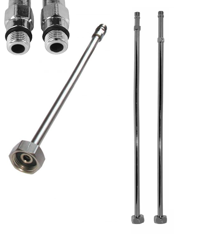

Медная жёсткая подводка. Крутых загибов бояться не нужно, сразу планируйте краны ровно под смесителем.

strider1978 написал: Медная жёсткая подводка. Крутых загибов бояться не нужно, сразу планируйте краны ровно под смесителем.
Вы хотите сказать что остальные варианты настолько плохи что не заслуживают внимания?

Любая гибкая подводка при разрыве сделает потоп, жёсткая подводка даже если и пробежит, то будет сочиться каплями.

Понятно значит впоследствии надо заморочиться и сделать жесткую медную, хоть это и чуть менее удобно. А есть такие медные штуцера которые вкручиваются в смесители?
Ну а хотя бы в качестве относительно временного варианта сойдет гибкая на сшитом полиэтилене? Или все-таки сильфонная стальная существенно лучше?

strider1978, гофронержа гораздо крепче, чем мягкая медь. Точить напильником устанете. И легко гнется без заужений внутреннего сечения, в отличие от мягкой меди.
https://www.vestatrade.ru/image/cache/catalog/product/trubiifitingi/gaz_i_med_trubi/2-800x800.jpg
Есть Лавита, есть Кофулсо. И то и другое хорошо.

species написал: А есть такие медные штуцера которые вкручиваются в смесители?

strider1978, не знаете а есть такие же только на конце чтобы не гайка а штуцер под гайку-американку 1/2, как с другого конца подводки?
strider1978
strider1978
Регистрация: 16.01.2016
Сообщений: 10249
26.08.2020 в 19:56:27
А как закручивать?
species
species
Регистрация: 08.11.2014
Сообщений: 224
26.08.2020 в 20:01:59
strider1978 написал: А как закручивать?
strider1978, в смеситель штуцер а с друого конца тоже штуцер - на него накручивается американка от подводки. Это чтобы можно было сделать подводку с двумя американками.
