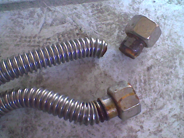

dudinchanin написал: Но преимущество сильфона в том, что даже китайский, он протекает не спеша, капает.
Блажен, кто верует(с) :-))) Сильфон может так же лопнуть и так же затопить по полной программе, так что не вижу повода обольщаться
Фото взято у Славик64
Славик64
Славик64
Регистрация: 23.07.2012
Дигора
Сообщений: 10368
06.02.2022 в 17:00:11
Technik-san написал:

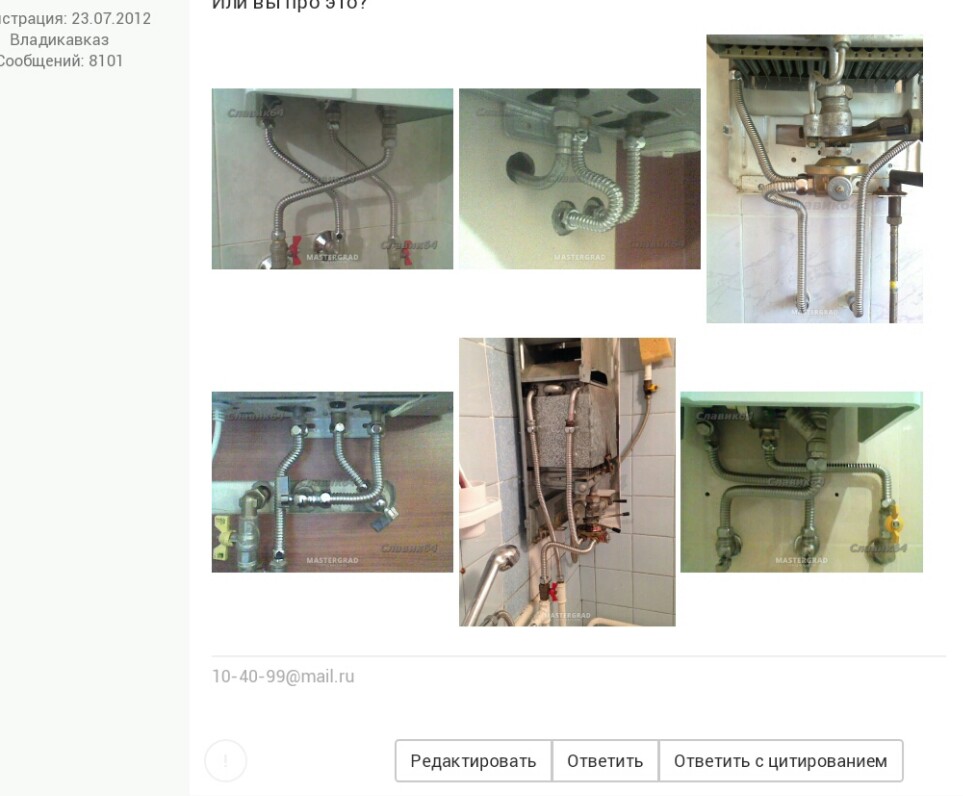

Нийдите отличия, называется.

Славик64 - это ваше фото и что ? Я же себе эту фотку не присвоил и не выдаю за свое творчество. На фото нет никаких эксклюзивных авторских решений, а есть лишь доказательство применения вами в своих работах хлипкого и ненадежного материала.

Или вы про это?
Не надо обобщать, сильфон сильфону рознь

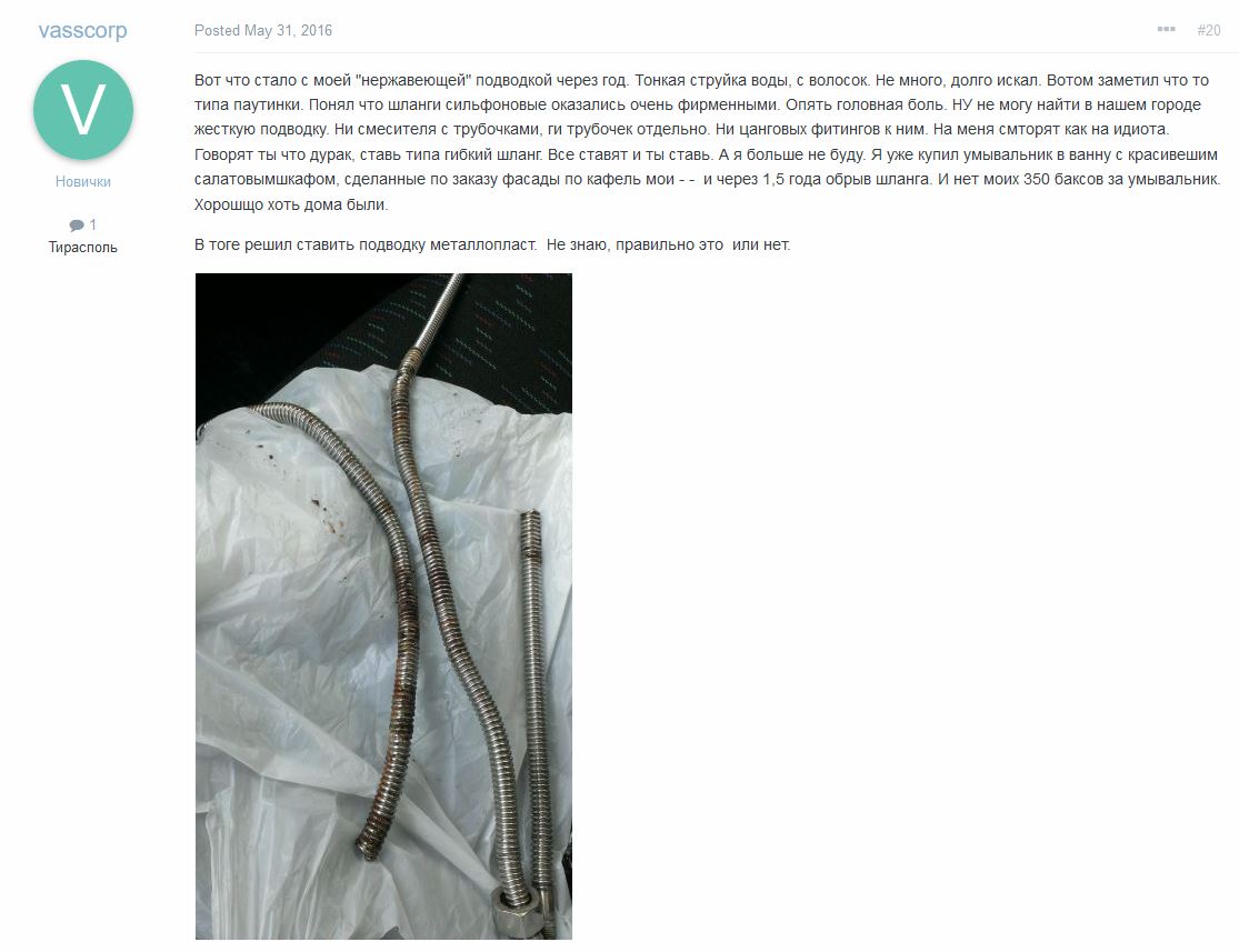

Technik-san написал: Сильфон может так же лопнуть и так же затопить по полной программе
и случается это иногда очень быстро (картинки с хоуммастера):

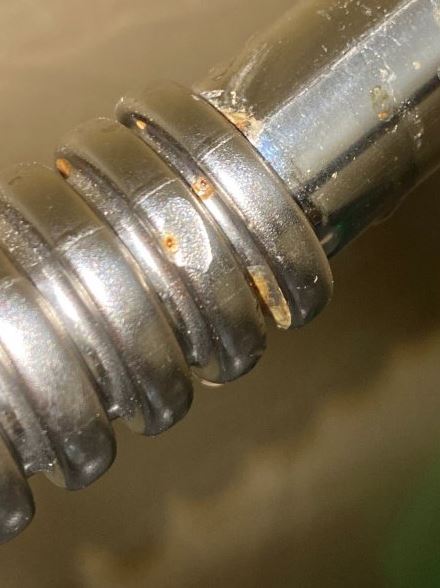

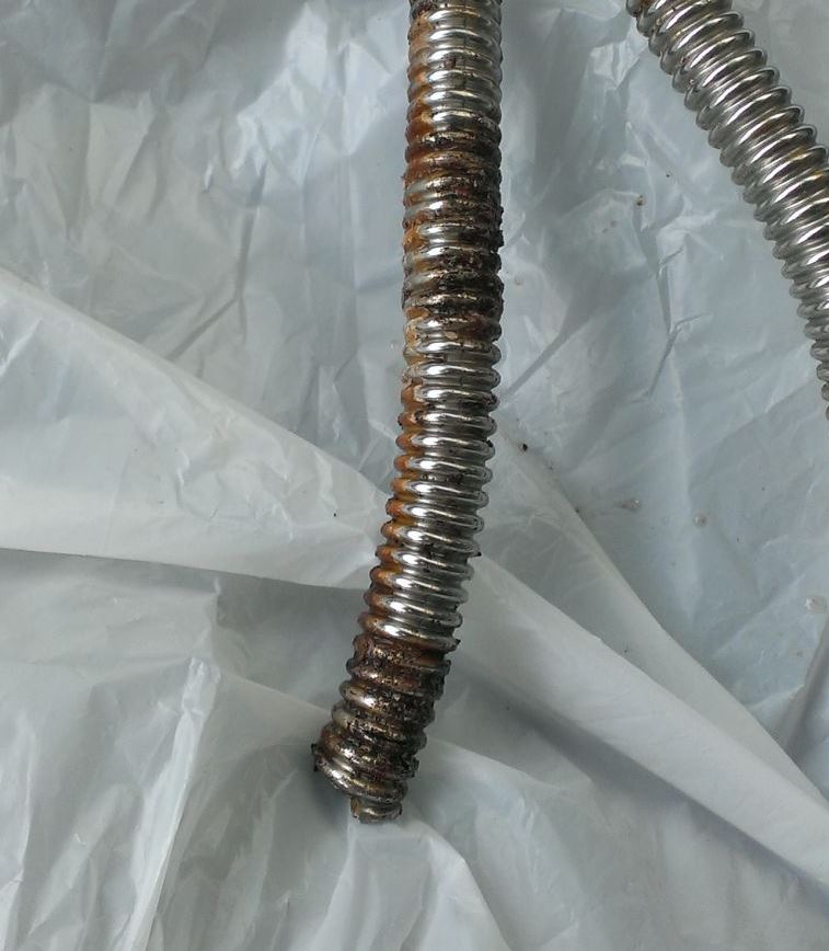

а иногда постепенно прогнивают мелкими язвами:
Чтобы меня не обвинили в "охаивании прекрасного материала", да еще сказали, что я его не использую, отвечу сразу: использую, там где нет большого давления и потока воды.

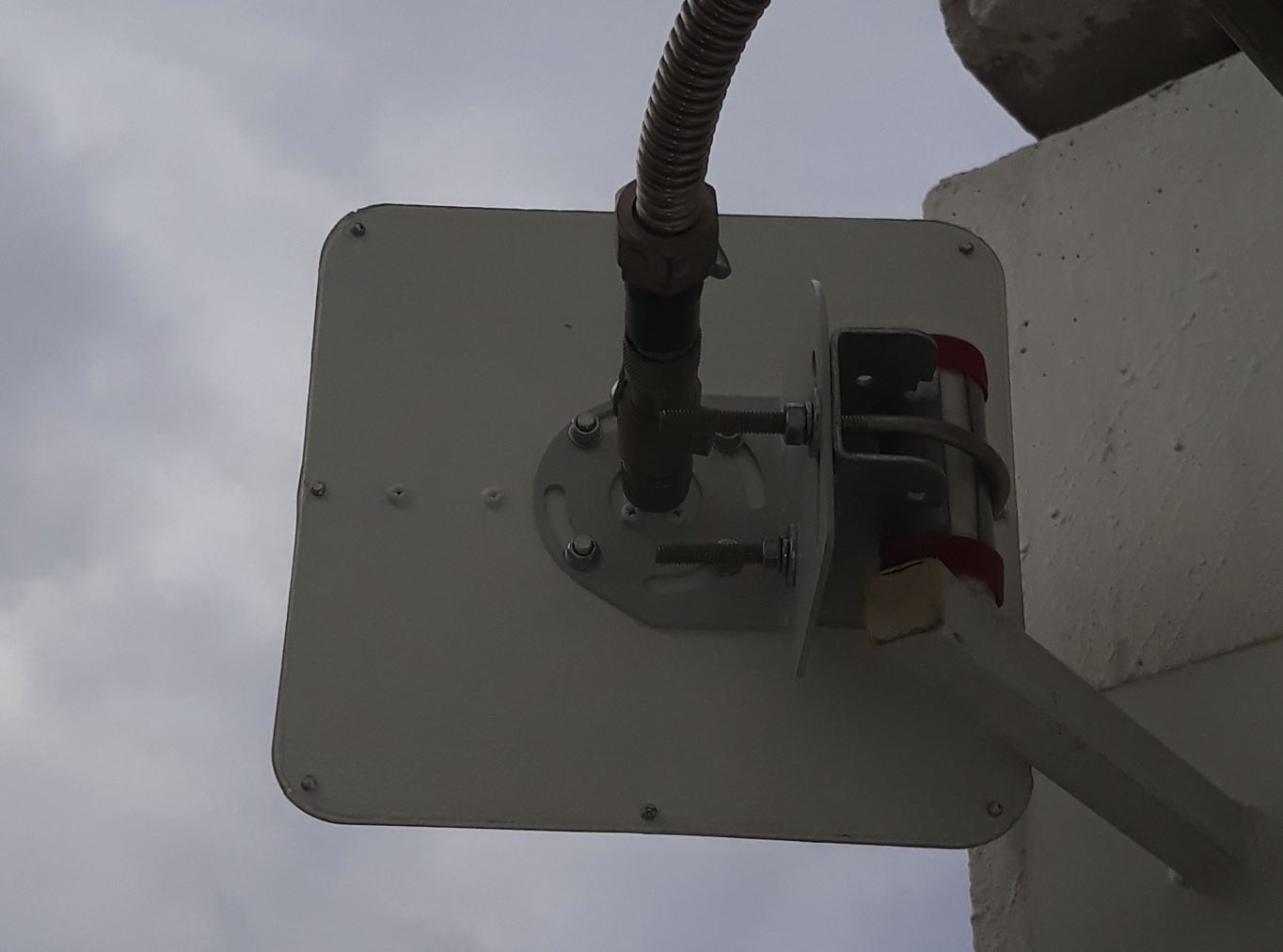

Для подводки газа к котлу, бойлеру. Отлично служит. На подводке к газовой плите отлично служит. Варочная панель тоже сильфоном к газу подключалась. Даже защищаю нержавеечным сильфоном кабель к уличным антеннам для сотовой связи. Тут уж нержавейке нет конкурентов ни в дождь, ни в снег:
А вот для подводки воды в МКД - извините, не настолько я богат чтобы позволить себе ̶ ̶о̶п̶л̶а̶ч̶и̶в̶а̶т̶ь̶ ̶р̶е̶м̶о̶н̶т̶ы̶ ̶с̶о̶с̶е̶д̶я̶м̶ гофрированную нержавеечную подводку.
