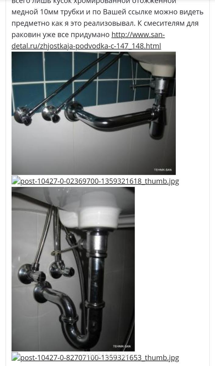

Technik-san написал: медные трубки 10мм для подводки к смесителю
Поделитесь опытом, как прямую подводку вставить в цангу? Ведь там нужен небольшой ход трубки.

Федя222 написал: Technik-san - Поделитесь опытом, как прямую подводку вставить в цангу? Ведь там нужен небольшой ход трубки.
Федя222 - последовательность такая, смеситель с прикрученными медными трубками прижимаете к раковине, а трубки снизу сбоку к вентилям и отмечаете фломастером их глубину погружения. Вынимаете смеситель, обрезаете трубки, потом вставляете их в отверстия вентилей, притягиваете смеситель к раковине и потом закручиваете гайки на поводке.

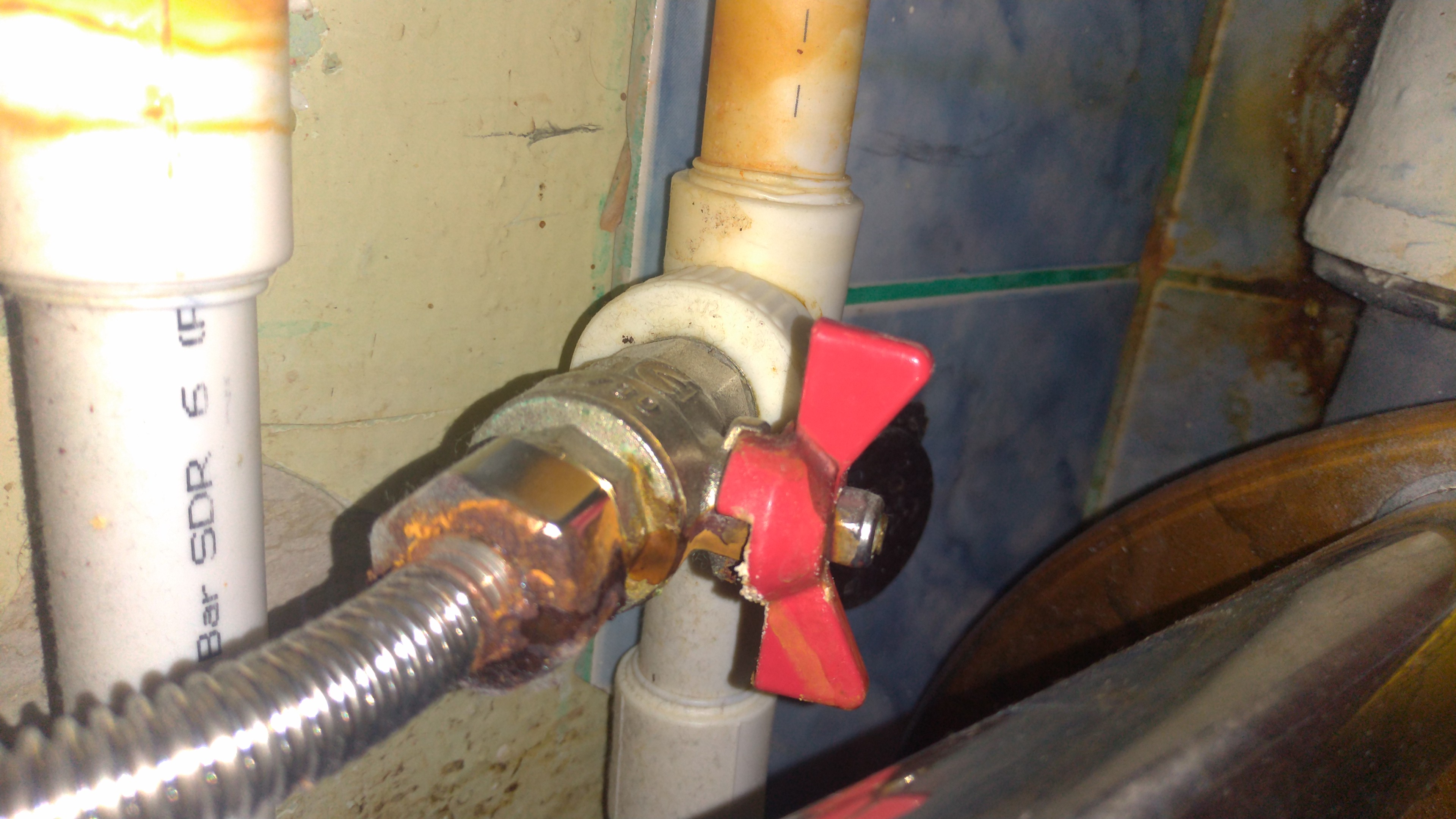

Отнекрофилю тему. Как то лопнула простая гибкая подводка на бачке. Хорошо, не сильно много последствий. Так я вместо неё вымерял и спаял подводку с полипропилена на американках. А вот со смесителями сложнее. Поменял гибкую на готовую сильфонержу(вроде как). Сегодня с ночной смены приходим, в ваной коврик мокрый. Залез за раковину, где подводка, а потоп оттуда. Ржавый нарост в месте соединения самой гофротрубы и гайки, которой она прикручивается к крану. Фирму подводки не помню, стоит года 3. Поищу у нас гибкую с PEXa. Ставил такую у мамы на материке, понравилась, у нас в нашей дыре таких не находил. Но преимущество сильфона в том, что даже китайский, он протекает не спеша, капает. Гибкая простая тогда на бачке сразу лопнула и потоп.

dudinchanin написал: Ржавый нарост в месте соединения самой гофротрубы и гайки, которой она прикручивается к крану.
скорее всего потекла по сварному шву.
