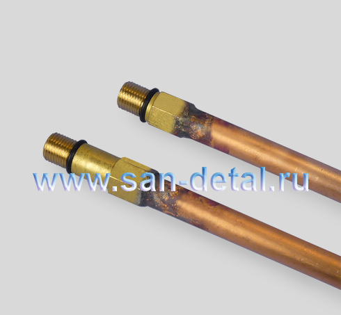

Technik-san написал: Здесь и ссылка есть, где можно купить эти медные трубки 10мм для подводки к смесителю
Я тут наковырял штуцеров из старых резиновых подводок:
И подумал а не получится ли из них самому спаять жесткую подводку. Я так понимаю они латунные. В самом толстом месте толщина 8.3мм, в самом тонком в районе 7.5мм (варьируется). Ободрать внешний слой (никель наверное). Затем впаять в медную трубку как обычно. Думаете получится надежно? Это не то же самое получится что у покупные готовые вот такие?

species написал: Затем впаять в медную трубку как обычно.
А главное, зачем? Пара готовых трубок стоит 300 рублей, пара цанг около этого же.

09.09.2020 в 19:09:53
strider1978, частично из любопытства, частично потому что штуцеров под пайку я в продаже что-то не нахожу. Вот и подумал, может тогда штуцера из обычных подводок подойдут.

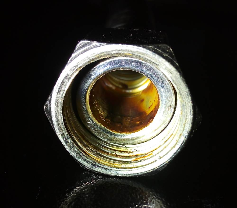

04.10.2020 в 17:57:04
Всем привет. Прошел ровно месяц как газовая подводка kensudo отстояла на воде (холодной). Сегодня я ее снял и заменил на лавиту с развальцовкой. Так что появилась возможность отчитаться о состоянии подводки. А состояние вот такое:
Как видно, фланцы (напомню, они магнитятся), заржавели очень серьезно, аж пузыри пошли. Так же есть ржавчина и на гайках. Это всего лишь за месяц! Кроме того эта подводка вибрирует когда по ней течет вода (лавита не вибрирует) и она мягче (легче гнется). Так что вывод такой - газовые подводки решительно не годятся для воды, как бы ни убеждал в обратном продавец.
