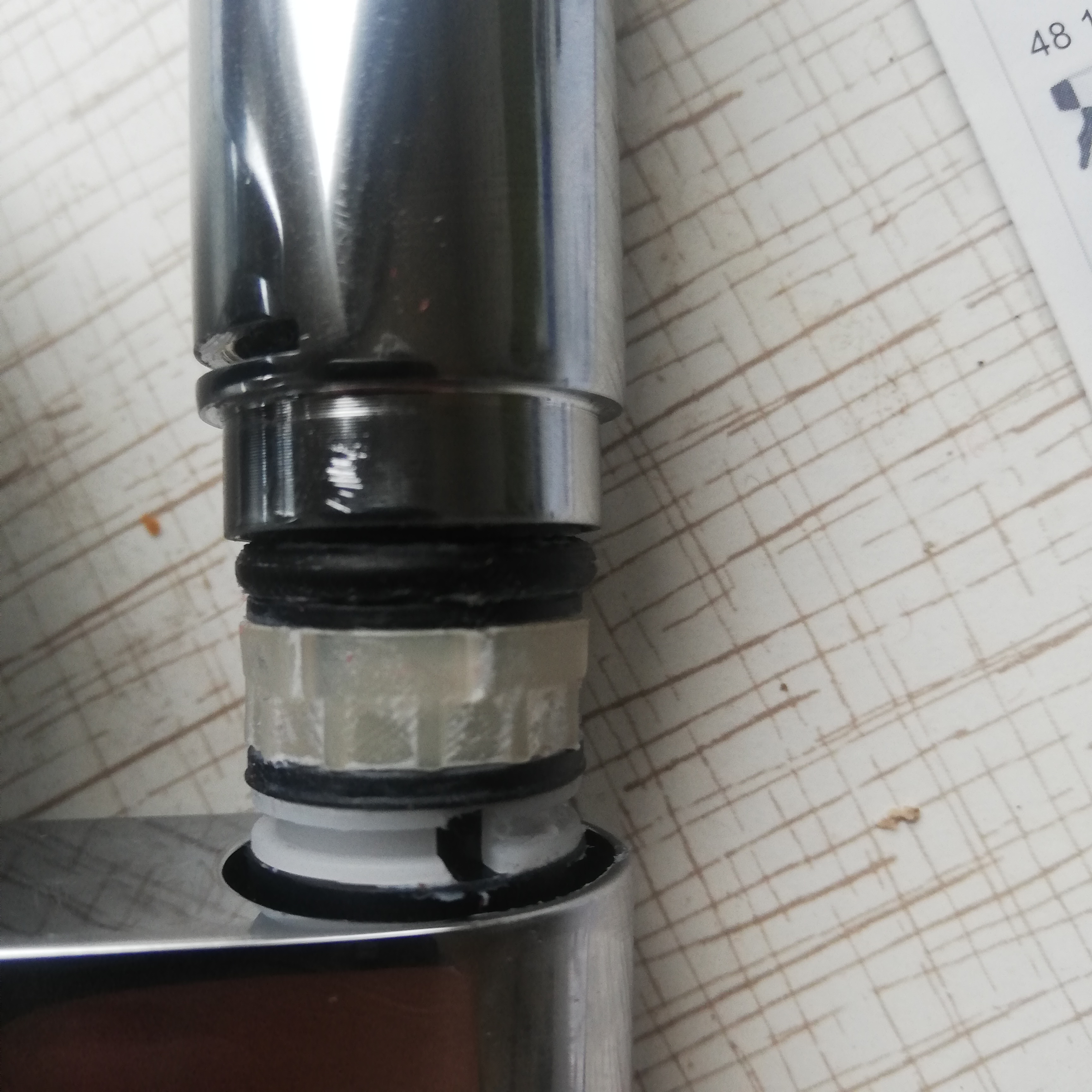

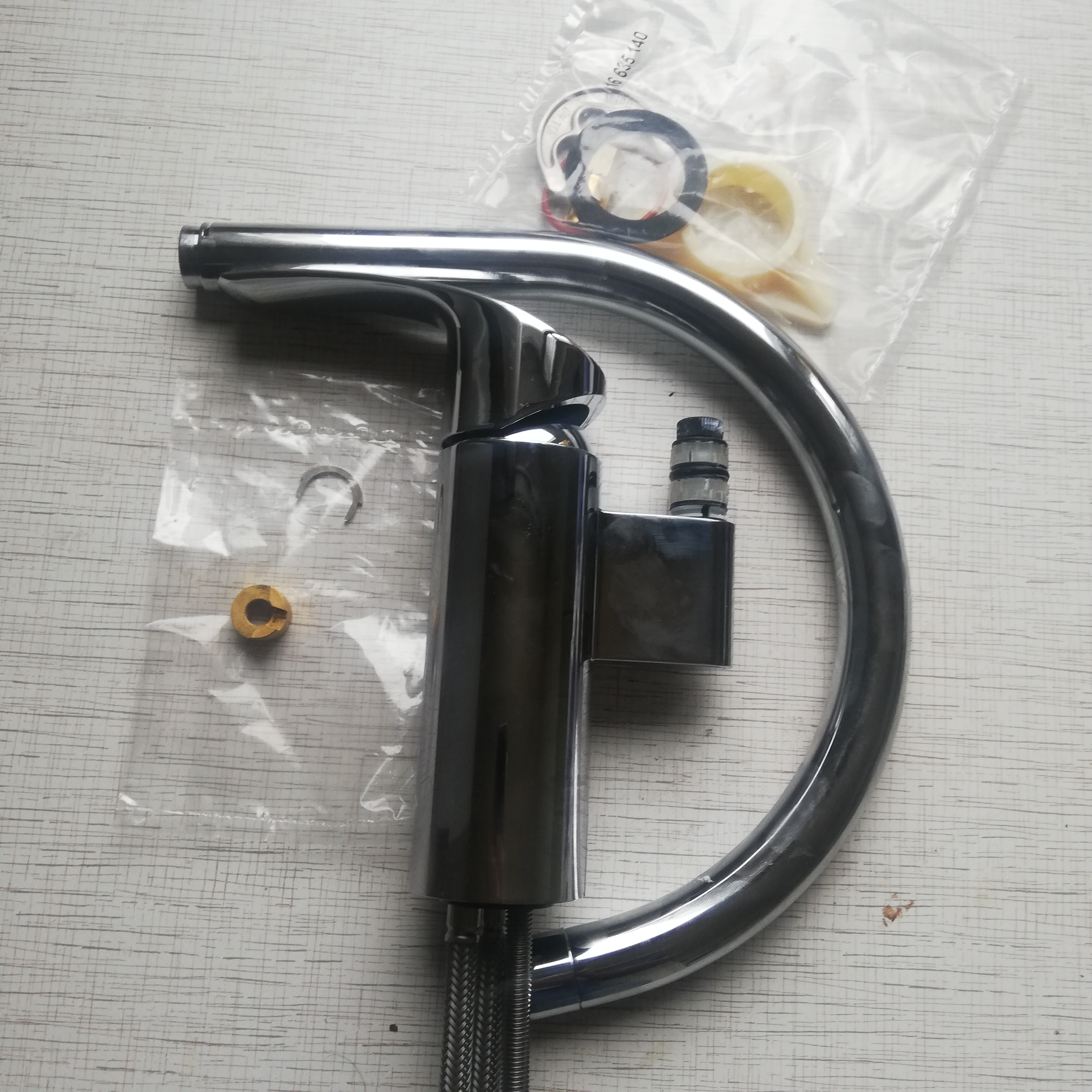

Заказал смеситель а привезли запчасти.Первый раз такое. Реально ли из этого что собрать?

Maikee, нет, нереально, выкиньте его (юмор OFF). Многие смесители с большими изливами поставляются в таком виде. Там книжечка в комплекте с мини-инструкцией, нет? Третья страница, установка излива с ограничителем поворота

Mazayac, спасибо. Видел это но не понял. Самое непонятное что у меня излив не надевается до конца на эту торчащую пластмассовую хрень, не знаю как ее зовут. На видео этой пластмассовой хрени нет, значит она внутри.

Данные соединения выполняются со смазкой. Без нее или не впихнете или издерете кольца вусмерть. В дешевых смесителях, естественно, пакетик со смазкой в комплект не входит. Шанс вогнать насухую неопытными руками очень невелик.

Мишутк, спасибо, а я думаю зачем они каким то жиром хрень ту смазали, смазали. Хотел очистить от жира.
