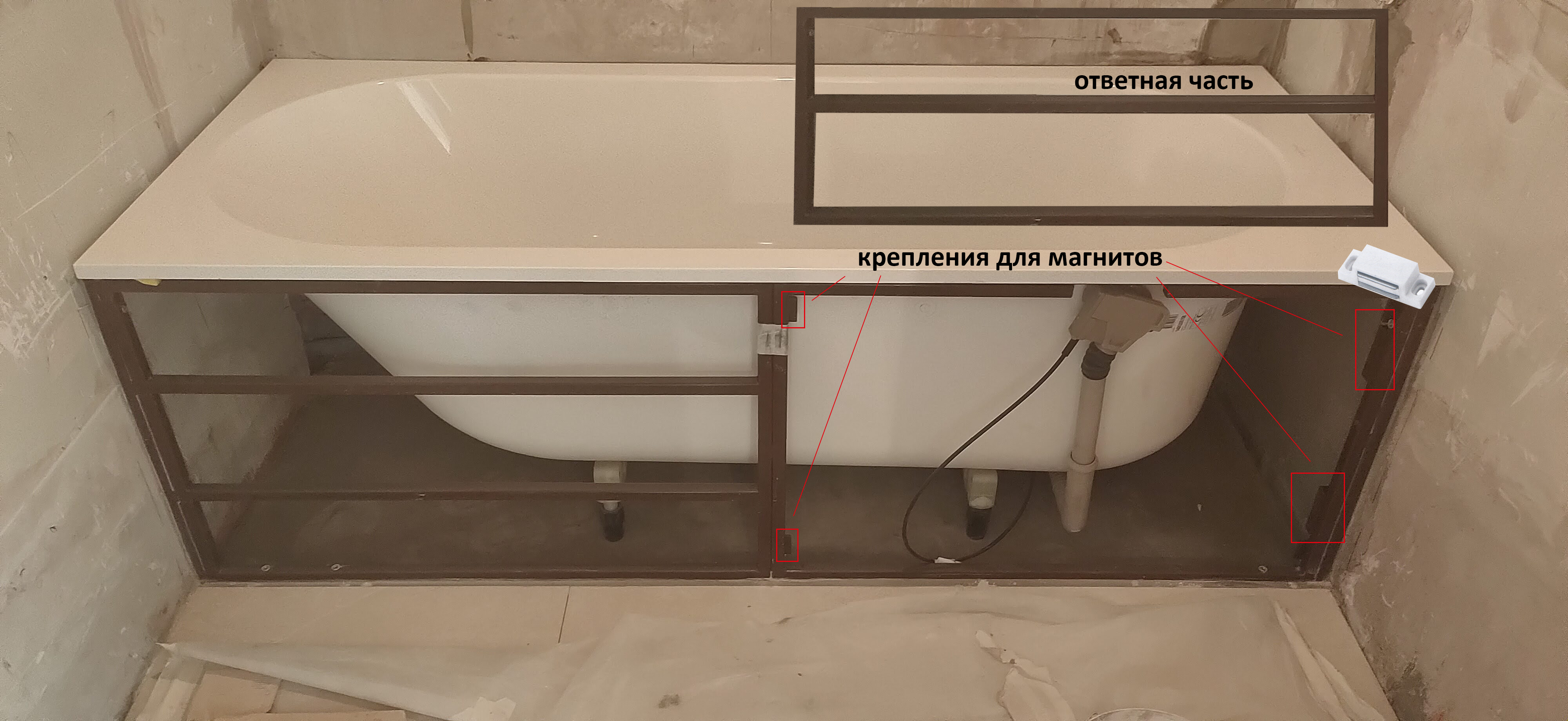

Уважаемые форумчане, прошу исключительно дельного совета. Сварили опору под ванну и сделали в нём ответную часть, далее на неё будет крепится ГВЛВ, клей для плитки и сама плитка. По плану должно быть 4 плитки (2*2 - 90 на 32), на ответной части соответственно 2 (вес 2 плиток = 10-11 кг). Cделали 4 магнита для крепления, самых мощных что были в наличии.
НО 1 вопрос: Точно ли удержит 4 магнита, такой слой пирога? или стоит подстраховаться, и как? 2 вопрос: Как вынуть такой пирог, чтобы при этом не коцнуть плитку? какое можно крепление придумать?

Установка крышки заключается сначала в подсовывании скобы под верхнюю раму, а затем задвижки низа. Магнит лишь фиксирует низ. Силовое удержание за счет скобы сверху и опоры на раму снизу. Снимать присоской. Расположение магнита снизу - по конструкции. Можно по раме нижней, можно по боковым стойкам как у вас. Т.е. у вас чуть доработать съемную часть - прикрутить две скобы в верхней части, которые будут заходить за верхнюю раму.

1 однозначно без вариантов удержат - нагрузка на отрыв - вы потом руками не оторвете сами 2 присоска ( присоски)

Мишутк написал: Расположение магнита снизу
не наоборот ? как по мне так неудобно - при отрыве рама валится вниз логично сделать качающийся шарнир снизу

fhntv, компромисс между удобством и надежностью. Съем рамы - раз в 5-10 лет. Случайные нагрузки, которые могут привести к опрокидыванию рамы - ежедневно. И этим бы магнитам я не доверял. У такого магнита в силу конструкции есть свободный ход (люфт в миллиметр-два). Придется помучаться с настройкой.
И по фото видно, что раме падать вниз некуда. Нижний край должен скользить по полу. У автора две задачи - гидроизоляция нижней кромки люка и установка на кромку демпфера, чтобы при манипуляциях с люком торец плитки не бился и не терся о плитку на полу. Какая-то резиновая накладка должна быть.

Мишутк написал: Съем рамы - раз в 5-10 лет
возможны варианты , бывает и раньше я бы сделал поворотно-откидной шарнир внизу с запиранием сверху можно даже кинуть горизонтальную пластину впотай работающую на эксцентрик
fhntv, пока не очень могу представить, как это выглядит?

Думал, что буду снимать люк с присоски, а получается, что на люке будет декор, присоска просто его не возьмёт. Поэтому надеюсь услышать ещё варианты для решения вопроса.
