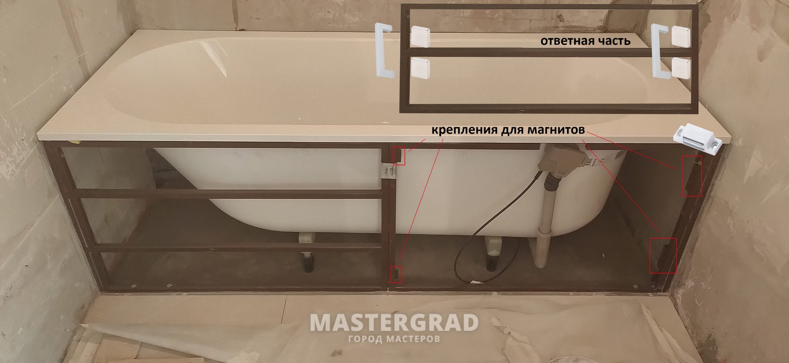

Detsle написал: Думал, что буду снимать люк с присоски, а получается, что на люке будет декор, присоска просто его не возьмёт. Поэтому надеюсь услышать ещё варианты для решения вопроса.
Detsle, установите мебельную ручку, благо сейчас их сотни разного дизайна. Какую-нибудь хромированную тонкую скобу, чтобы не выбивалась из общего стиля санузла.
Сейчас в санузлах полно деталей типа вешалок для полотенец, поручней в ванне, держателей фена и пр., из которых ручка не будет выделяться.

Mazayac, согласен с Вами, но ручка тогда будет на самом видном месте. Да и пользоваться ей, я думаю буду редко. Поэтому ищу какое-то решение, которое не будет выделяться.
Сообщений: 139867
02.11.2020 в 00:12:06
Магниты или сверху или снизу. Декор же будет не на всей площади? У люков есть нажимные замки - тогда отказаться от магнитов и замок снизу. Если замок сверху ....+ страховочная цепочка

BV, придумали тоже так, вот такую схему, прицепить неодимовые магниты (50х50х30) и через ГВЛВ (1 см) + клей (0.5 см) + плитка (1 см) = 2.5 см, по необходимости ручки металлические прислонять, как думаете выдержит на вытаскивание?

Detsle, магниты очень суровые, не знаю выдержит ли конструкция на отрыв. По-моему ручки оторвутся быстрее, чем магниты.

Попробовали, успехом не увенчалось, 2 магнита в воздухе взорвались, 2 остались. Но поняли, что при тяге на себя совсем плохо будет напольной плитке. Поэтому жду от Вас предложений и мысли.

Detsle, небольшие люки (0,5 х 0,5) прекрасно держатся на 4 мебельных магнитах (усилие удержания - от 5 до 10 кг в зависимости от конструкции). Чтобы магнит не раскалывался в них и применена механическая развязка из стальных пластин.
Вам не надо удерживать большую массу в воздухе, люк опирается на пол. Если не хватит 6-8 мебельных - можно уже в них поменять магниты на неодимовые, измерив родные.

Mazayac, вы всё правильно говорите, я так и думал, точнее сказать уже всё под это подготовил. Вопрос тут в другом, как снять люк? если он держится на магнитах?
  • Ручки не хотим на плитке делать, так как середина плитки, будет фасадной при входе в ванну и будет портить эстетический вид.
  • Присоска не поможет, так как плитка рельефная (фактурная).

вы сами создаете себе проблемы сначала необоснованно сильными магнитами а позже невозможностью их снять вам абсолютно правильно говорят - там парочки мебельных было бы за глаза либо закладные вытяжные элементы на ваш вкус либо мастика вы хотите при таких данностях каждый день туда заглядывать ?
