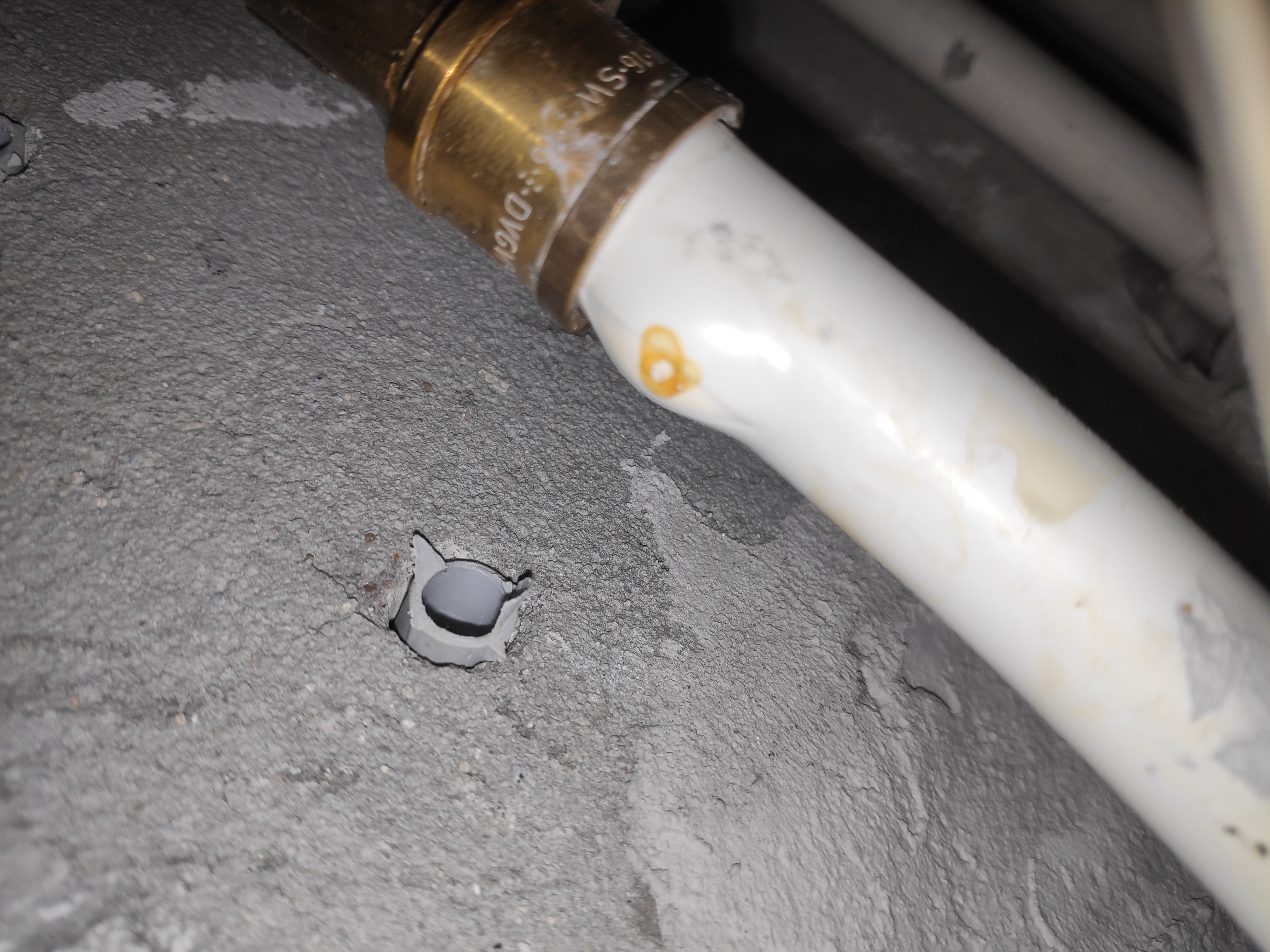

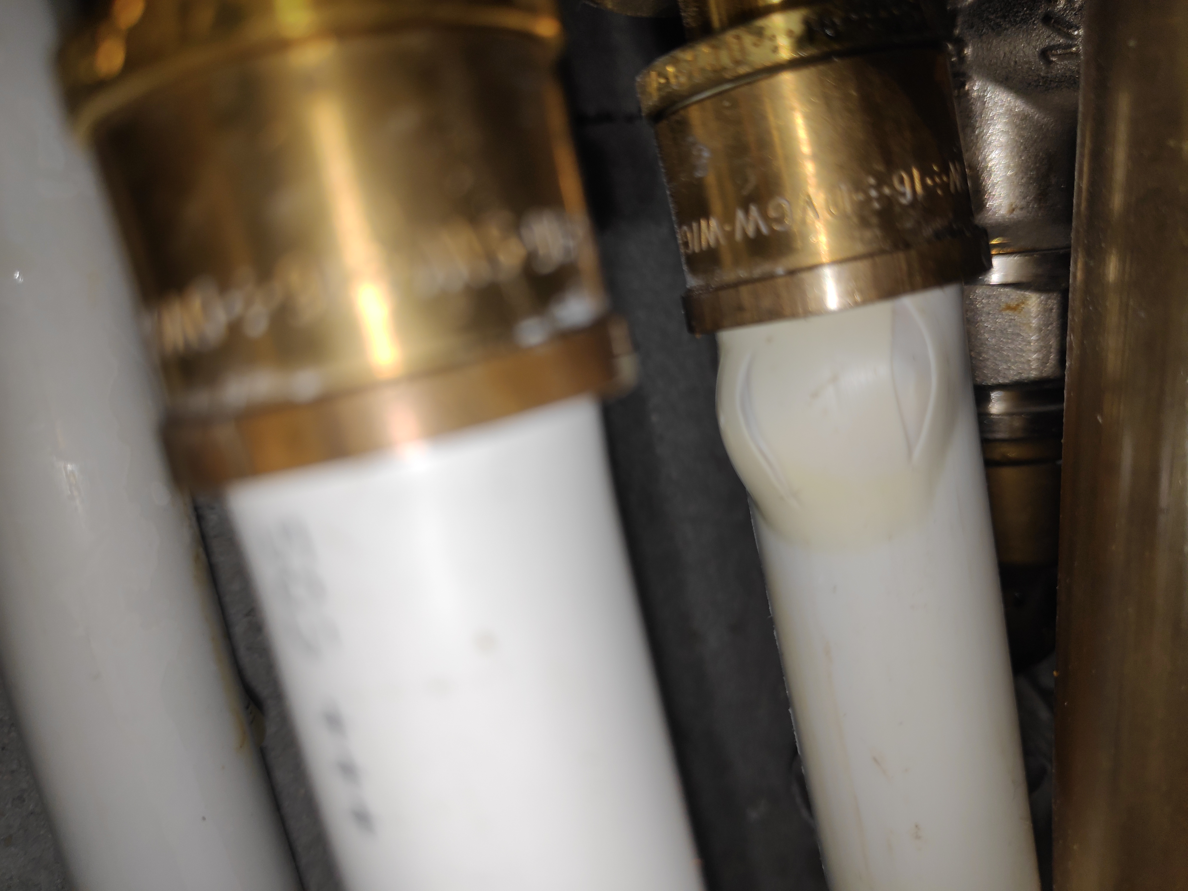

На отопление был проложен сшитый полиэтилен TECEflex прошло три года, вчера около коллектора заметил такие пузыри на трех трубах, при надавливании из них вытекают тонкие струйки воды. В этом случае придется их срезать и наращивать переходниками? По какой причине такое могло произойти?

hamper, На горячей? Может трубы контрафакт? Похоже на расслоение трубы, видел такое только на полипропилен с фольгой внутри и на металопластик на трубах от бойлера при превышении температуры.

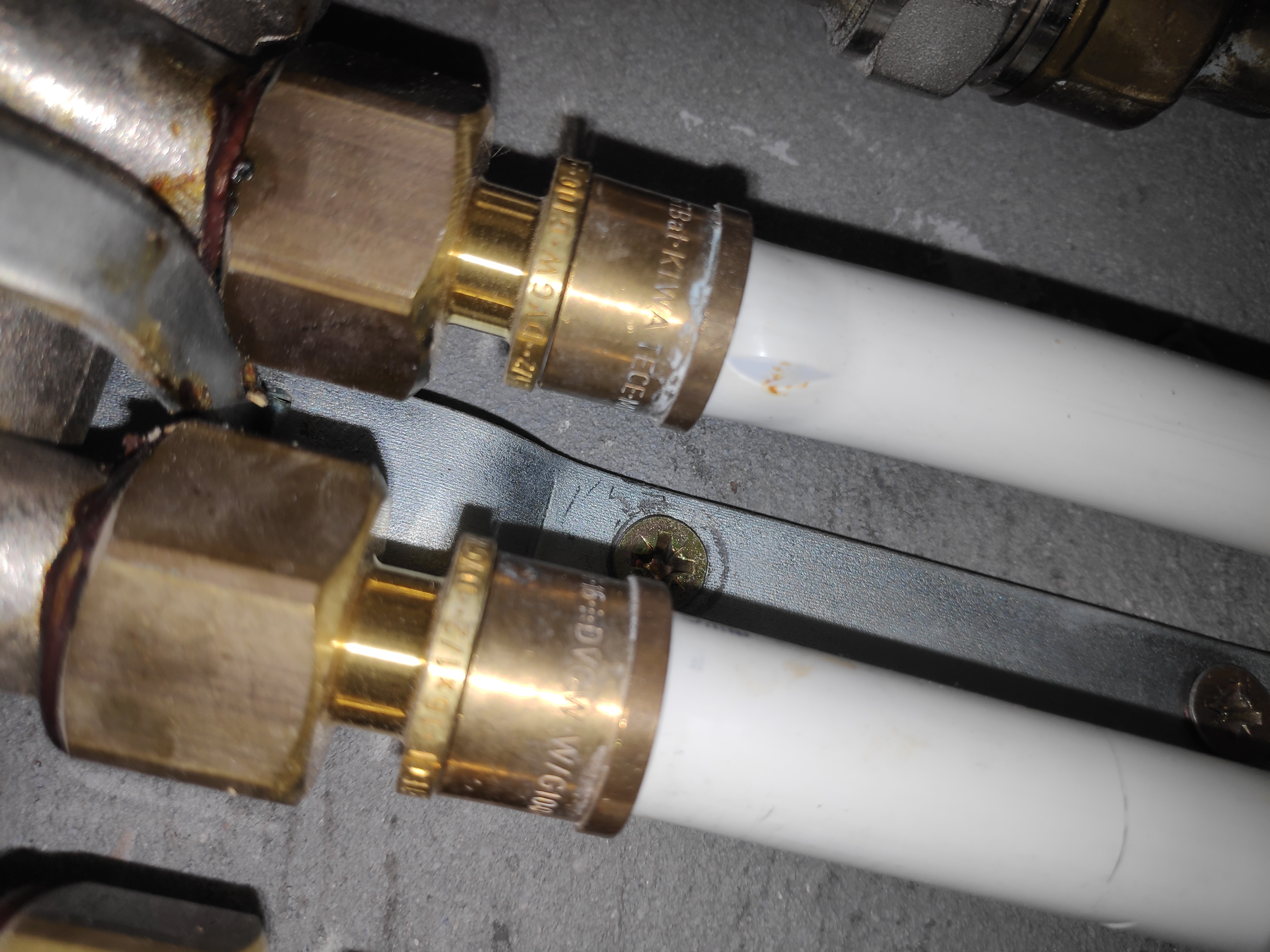

hamper, общее фото сделайте, понять что за система.
И я бы не про кусочки думал на Вашем месте, а про экстренную замену всех этих труб - чтобы не погибнуть в кипятке.
Пластик лопается резко, взрывообразно, это не будет тонкий свищ как в старом прогнившем металле, это будет поток кипятка. Для понимания серьёзности проблемы можно закрыть вводной кран ГВС, открутить крышку фильтра грубой очистки, подставить ведро и открыть кран. Наблюдение за тем, что за поток будет в комнате у батареи, очень отрезвляет.

Достаточно длинного участка что бы рассмотреть маркировку полностью не нашел, только вот частями. Температура на котле не больше 60 стояла всегда. Еще нашел одно аналогичное вздутие на стыке с радиатором. По расположению всех этих пузырей ощущение, что вода заткала не через какое-то отверстие, а через срез, при чем в течение 3 лет. Может мастер слишком глубоко запихивал в нее расширитель и в итоге некоторые трубы неплотно прилегают к фитингу и вода потихоньку доходит до среза трубы? Не хотелось бы разбирать кухонный шкаф, все полы и стяжку что бы переложить трубы когда относительно недавно закончился весь ремонт в квартире...

hamper, с индивидуальным котлом Вам свариться заживо не удастся, это хорошая новая информация. Я смотрю очень много проблемных концовок, и пузыри именно у них и больше нигде? Тогда это больше всего похоже на нарушение технологии монтажа, только не могу представить, что нужно было монтажнику сотворить для получения такого дефекта... Обрезать бы один из таких концов с частью трубы в сборе, распилить аккуратно дремелем вдоль гильзу, разжать, снять и посмотреть что внутри стыка. Может так разгадка найдётся.

Mazayac написал: не могу представить, что нужно было монтажнику сотворить для получения такого дефекта
Слишком сильно расширить трубу и нарушить внутренний слой?

strider1978, Расширители китаские типа универсальные один под все виды трубы. Больше объяснения не вижу.

Сравнение с ППР с внутренним слоем не подходит - системы различны по понятиям. Пекс, как нужно разширить, чтобы повредить внутренний слой? По мне аксиального разширителя вообще не было при монтаже, вероятно набивной/для меди есть такие/ или, что-то кустарное... Может и сверлом разширяли, чтобы засунуть в фитинг...
