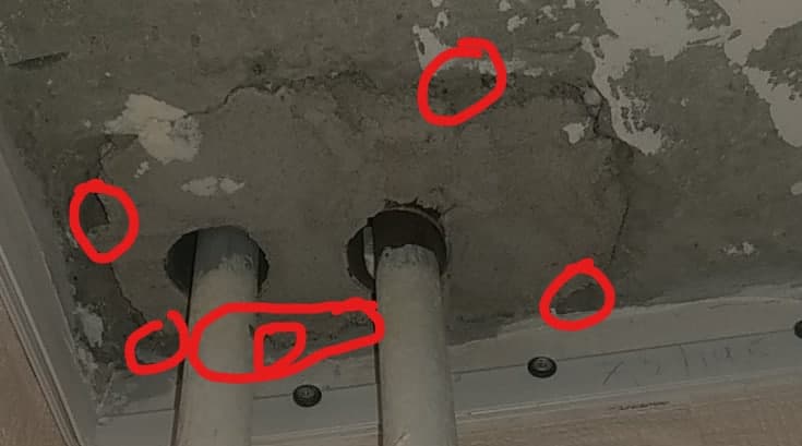

Итак, отстегнули потолок и сверху я увидел вот это. В гильзы напихал минваты плотно, а потом остаток залил вибросилом. Дыр к соседям в нашлепке бетонной было много, что смог - чуть расковырял и в глубину, насколько смог, с помощью кондитерского мешка с носиком загнал ротбанда, а сверху замазал тем же ротбандом. Вродь норм.
Правда оказалось, что самая жесть в плане звука исходит снизу. Простукал место - звук глухой, как от пустот под штукатуркой. Теперь думаю как со своей стороны расковырять в этом месте пол, чтобы ничего не упало к соседям, а потом также раствором по нормальному замонолитить.

Tolk, добрый день! Подскажите пожалуйста, решили ли вы проблему со звуком? У нас после капремонта и замены стояков и чугунных батарей на биметаллические стали слышны голоса соседей из радиаторов. Сняли один радиатор, звук идет по стояку, тоже неплохо слышно. Радиатор в этом случае работает как колонка, усиливает звук. Стояки устанавливали в старые гильзы, зазор между стояком и гильзой 1-3 мм. Соседей слышим сверху, только наши два этажа меняли радиаторы и трубы. В доме такая проблема со слышимостью только в одной квартире. У нас байпасы стоят, у соседей нет, может причина в этом. Звукоизоляция пола вокруг стояков у соседей поможет? Живем в этом доме много лет, с этими соседями больше десяти лет, никогда их не слышали. Заранее спасибо.
