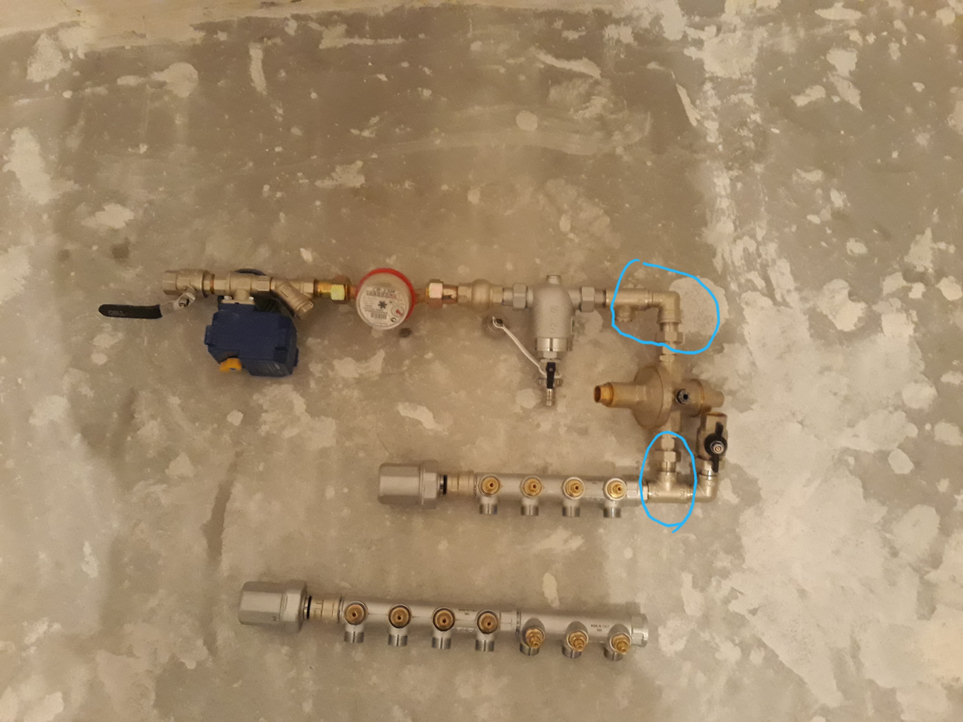

Собрал на коленке узел ввода, там нехватает еще пару удлинителей на бойлер (кран справа от редуктора) и перемычки для обратной промывки.
Есть ли какие нибудь замечания? Я тут еще подумал имеет ли смысл заменить, в отмеченных местах, фитинги с 1/2 на 3/4, то есть типа уменьшить сопротивление на углах? Сам редуктор на 3/4.
Надо ли подключать душ как BV писал с торца коллектора? Или смысла нет?

032goodwin, полусгоны счётчиков выкиньте срочно и замените на латунные - иначе потом схлопочете куски ржавчины в узле ввода, вплоть до полного выхода из строя каких-нибудь элементов - обратный клапан первым падёт.
С локальными заужениями можно не париться.
Обычный душ можно подключить к отводам коллекторов. Для тропического может и будет разница, если переставить на торец.
ГГУ на коллекторе ГВС - лишний.

Mazayac, Спасибо за ответ.
Тогда счетчики поменяю полностью, а не просто полусгоны (эти счетчики от застройщика)
ГГУ на гвс может оставить раз он куплен?
Тропический душ планируется, но не большой. И пересмотрел выбор с rapido t на rapido smartbox. Будет тропический душ, лейка и излив в ванну.
Фитинг аксиальный 20 на 3/4 с накидной гайкой нормально стыкуется с тройником, который будет на коллекторе для ГГУ и душа (не порежет прокладку?)? И надо ли ставить запорную арматуру на душ?

032goodwin, не всякий тройник будет с нормальной плоскостью, надо смотреть вживую. Запорная арматура желательна конечно.
