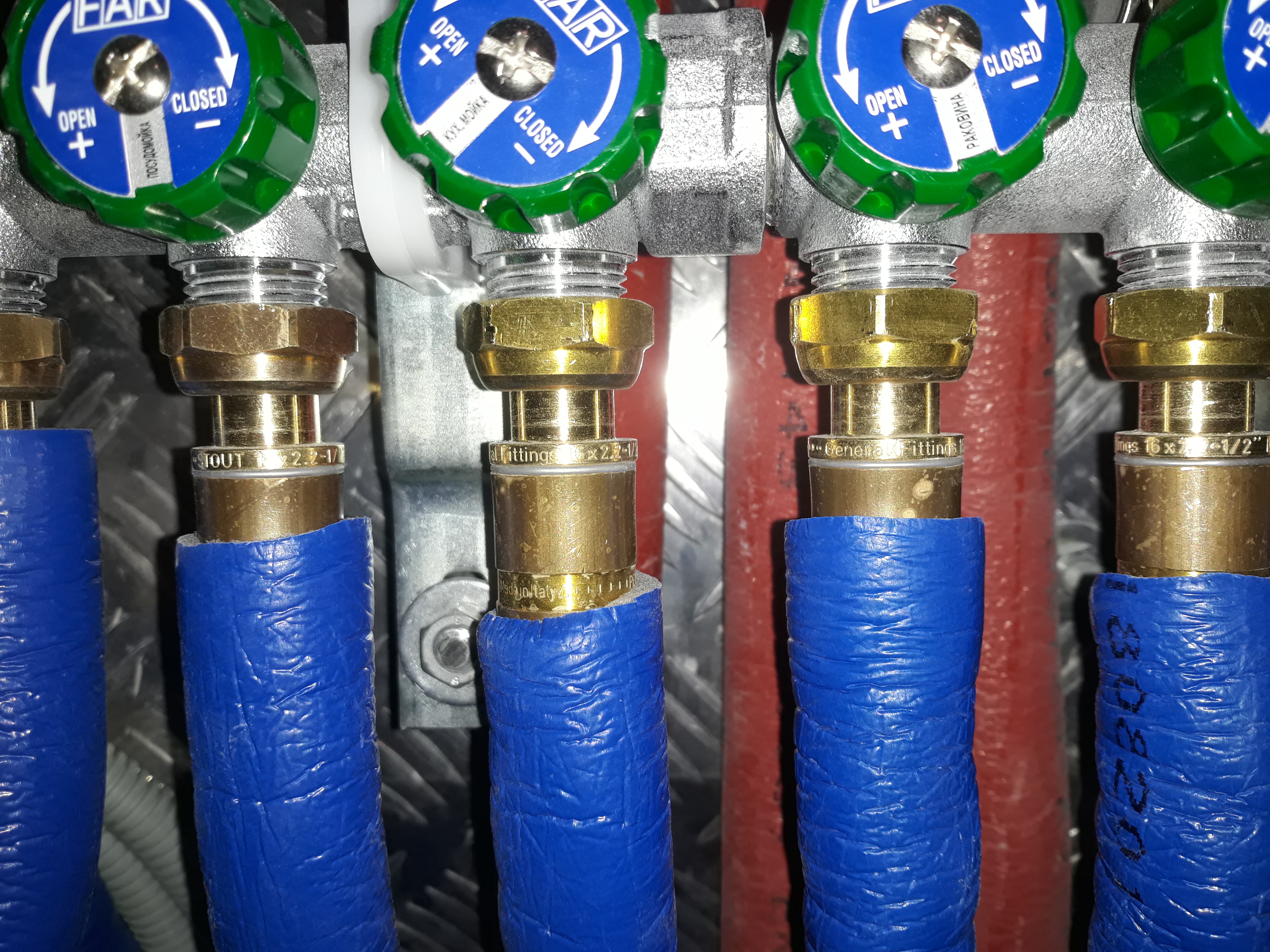

18.04.2021 в 12:29:02
Подниму тему и поделюсь проделанной работой. Всё делалось впервые, поэтому прошу посмотреть и указать на возможные ошибки.(фото)
Так же есть ряд вопросов. Труба сшитый полиэтилен stout фитинги тоже. Инструмент дали в аренду tim.
  1. На всех 16 фитингах после запрессовки виден участок трубы это не есть гуд или можно жить? На 20 такого нет.(фото)
  2. На одном из соединений 20ой трубы при расширении произошел надрыв алюм слоя (соединение всегда будет в доступе, при системном давлении в 3.5бар не течет). Надо менять?
  3. Опрессовывать систему надо всю в сборе и каким давлением?
Заранее спасибо!

19.04.2021 в 13:55:26
Дополню. Когда запрессовывал первые фитинги просчитался с длиной трубы и дабы сохранить фитинги срезал гильзы. Под ними труба была без видимых повреждений и снять ее с фитинга было очень проблематично. Аккуратно подрезал трубу не доходя до фитинга.
Я наверно допустил огромную ошибку что продолжил прессовать этим инструментом? Если в нем дело, хотя вряд ли я другой найду другой инструмент в аренду. Да и муфты с гильзами выйдут в хорошую сумму в случае переделки.
Либо сделать опрессовку системы скажем в 8 бар. Если при таком давлении все будет ок, то при рабочем тоже простоит
