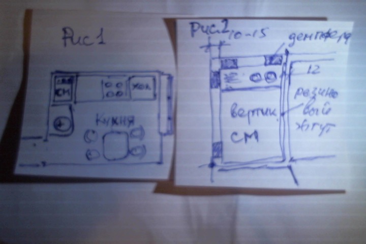

fhntv, я прям-таки боялся, как бы Вы не проявили интерес к моей теме. Не пронесло, увы. А по существу, если машина сновья, то (как уже было замечено) машина стоит "как вкопанная" просто на полу. Если так, то о каких таких дополнительных шумах для соседей может идти речь, даже если она пришпилена к стене? Ну, а если уж пошла разбалансировка во время отжима, то да, вибрация появляется. Но, на то и демпферы хочу поставить. По времени цикл отжима на предельных оборотах недолог - порядка 5-7 минут. Кошмаров для соседей не вижу.
Мои опасения и вопросы касаются, по большей части, технических аспектов по работе самой СМ, дабы не причинить ей вреда такими действиями.

Ты не внимателен. Как раз, мебель и хочу принудительно оградить от возможного контакта со СМ. Речь о креплении СМ в угол стены, и к стенам же (одна из них - несущая ж/б, другая - перегородка кирпич (1/4)).
pool, угу.... И повесить на стены кухонную мебель.... :applause:
А анкер в стиралку прямо сквозь корпус?:)

BV, за ссылочку спасибо. Впервые такие скобки вижу. Ценничег за пару скобочек, однако... Ну что ж, буду обдумывать вариант крепления СМ только к полу. При этом, неплохо бы знать, конечно, величину возможной амплитуды, особенно по верхней части корпуса. А пока что, по наитию, зазоры от корпуса СМ до стен и до мебели, буду принимать 12 мм.

pool написал: Если так, то о каких таких дополнительных шумах для соседей может идти речь, даже если она пришпилена к стене?
вы я вижу как бы не технарь ... шум работы двигателя и механизмов будет через вашу отсуствующую "шумоизоляцию" прекрасно дополнять быт соседей вон в соседней - вытяжка на анкерах у соседа, тетя вешается и уже прокуратура и суды
pool написал: демпферы хочу поставить
даже интересно как вы себе их представляете ?
BV написал: анкер в стиралку прямо сквозь корпус?
он видимо еще не в курсе, там корпус не несущий ;) я поэтому и спрашиваю - как анкерить будет :popcorn

Никакой буквальной анкеровки, разумеется, не планируется. Цель мероприятий - исключить случайный контакт СМ с мебелью. Приложу корявенький эскизик для понимания задачи.

06.01.2021 в 19:54:45
У меня стоит СМ похожим образом без какой-либо привязки и распорок. Зазоры не больше 10 мм. Неудобство только в том, что задвигать на место ее немного проблематично в тесное пространство, и регулировочные ножки задние недоступны.
