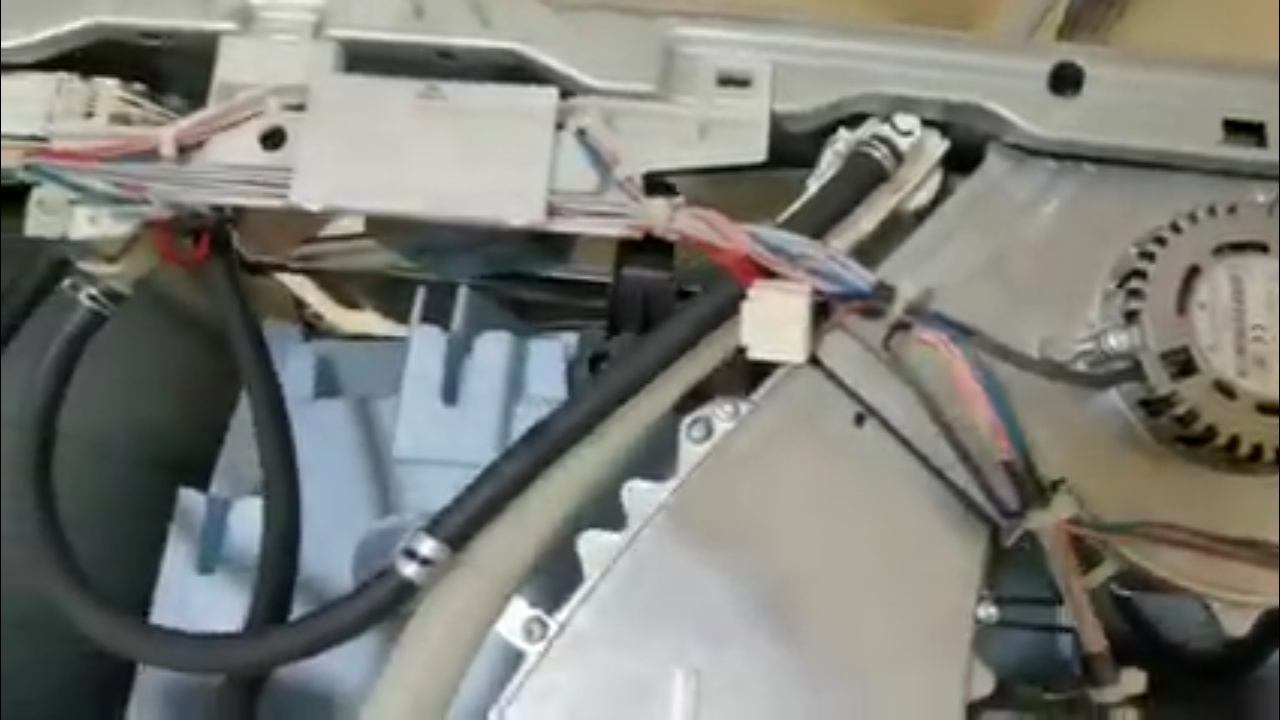

BV, нашел свою модель вскрытую.
Прямо в центре кадра сверху бака. Видео На 6 минуте видно хорошо эту деталь. Интуитивно кроме как маркер для датчика балансировки мне в голову ничего не приходит. Могу ошибаться.

Сообщений: 137184
06.01.2021 в 23:08:37
Мишутк, Плохо видно. Да и машина с сушкой - может быть и температура и влажность. PS Жуть, какой шумный мотор...
Мишутк
Мишутк
Мишутк
Регистрация: 06.03.2008
Сообщений: 12178
06.01.2021 в 23:20:33
BV написал: Мишутк, Плохо видно. Да и машина с сушкой - может быть и температура и влажность. PS Жуть, какой шумный мотор...
BV, на видео хорошо видно, что сверху бака эта черная деталь ни к чему не подключена, т.е. пассивный элемент. На верхней раме корпуса возможно сам датчик, там куча проводки. Ну не для красоты же эта хрень там. Мне сейчас из глуши через телефон деталировку трудно найти, я бы посмотрел что это. Шумит она без корпуса, ну и особенность видео. За закрытой дверью ванной слышно переваливающееся белье (металл пуговиц о стекло), но не мотор. На отжиме слышно, но не сказал бы, что очень. За дверью сравнимо с посудомойкой, та без двери в кухню на том же расстоянии от лежбища. Зато неподвижная, стоит у меня в миллиметре от стены, никаких поползновений на побег.

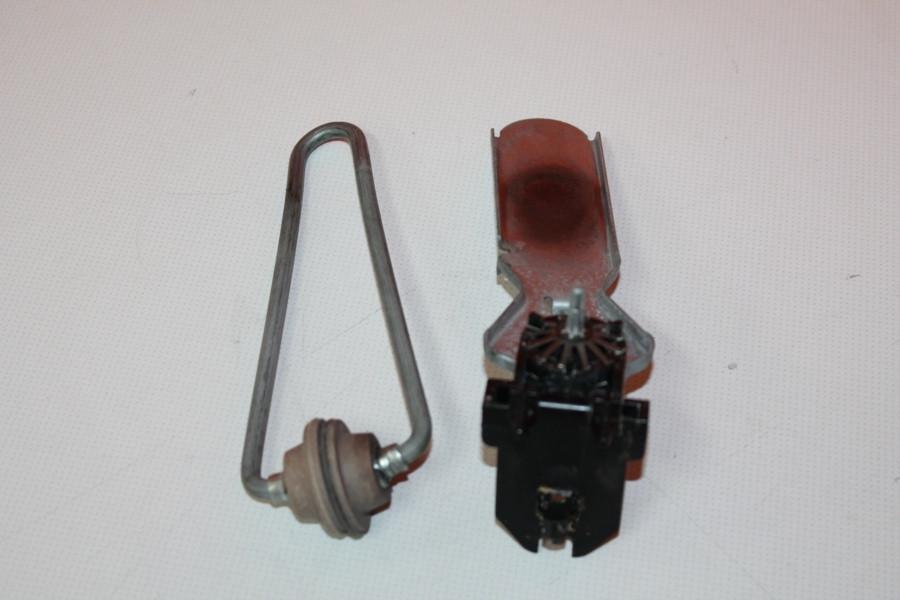

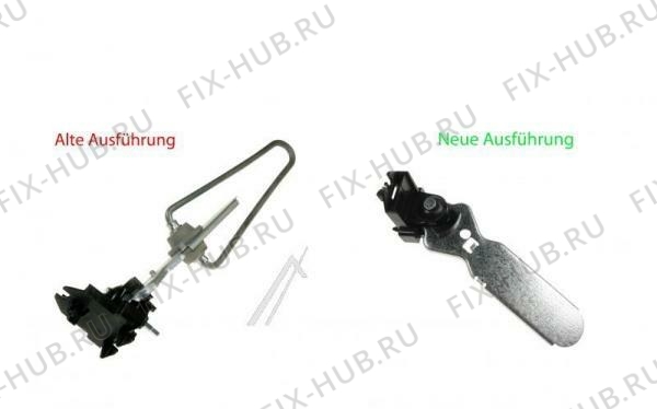

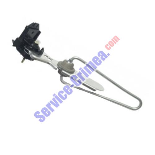

pool
pool
Регистрация: 03.08.2006
Сообщений: 7375
06.01.2021 в 23:34:36
fhntv написал:
pool написал: и восстанавливал
это как ? они фрикционы .мазать маслом нельзя .
fhntv, если правда интересно... Амортизаторы там стоят такого типа
Пятаки с двух сторон прижимаются пружинной скобой к оцинкованной пластине. Во время передвижения, за счёт трения и происходит амортизация. За годы работы оцинковка стачивается, амортизатор перестаёт работать. Я через хороших знакомых - гальваников отдал эти пластины на заводскую оцинковку. Сделано было отлично, но результат - ноль.

fhntv
fhntv
Забанен
Регистрация: 25.07.2018
Можайск
Сообщений: 16194
07.01.2021 в 00:00:17
pool написал: Я через хороших знакомых - гальваников отдал эти пластины на заводскую оцинковку. Сделано было отлично, но результат - ноль
больно серьезный подход.... мне кажется что шлифовка наждачкой спасла бы ситуацию
pool написал: можно ли поджать машину к стенам. И не будет ли ничего плохого от этого для самой машины.
можно через пенофол конечно же если машина вибрирует ( неисправна) это ее прикончит если машина исправна - ей ничего не будет
Мишутк написал: похож на велонасос с войлочным поршнем
у меня просто цилиндр с подобием поршня которые и были парой трения , там где должен быть крейцкопф - стоял какой то центрирующий фкладыш - он и износился односторонне , был повернул и работает
