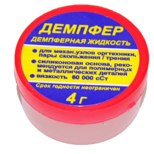

fhntv написал:
pool написал: и восстанавливал
это как ? они фрикционы .мазать маслом нельзя .

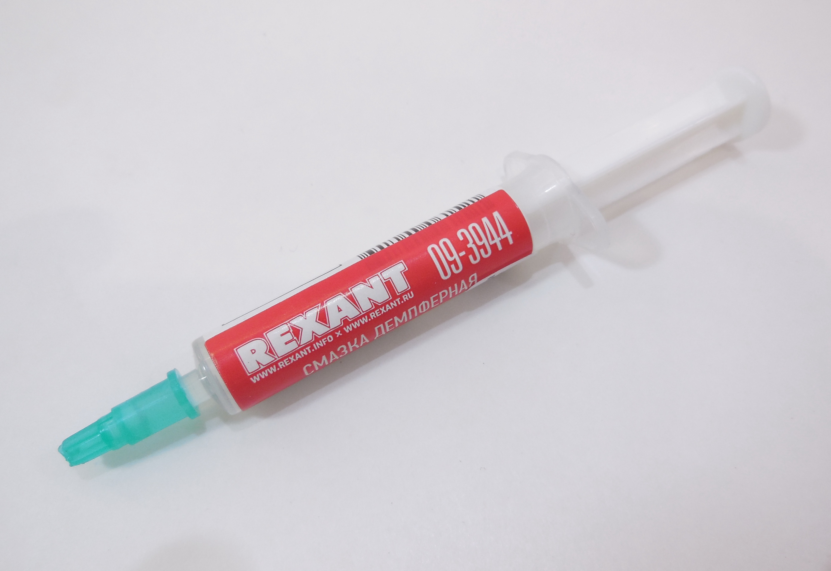

fhntv, это вот так:
или так

fhntv, если правда интересно... Амортизаторы там стоят такого типа
Пятаки с двух сторон прижимаются пружинной скобой к оцинкованной пластине. Во время передвижения, за счёт трения и происходит амортизация. За годы работы оцинковка стачивается, амортизатор перестаёт работать. Я через хороших знакомых - гальваников отдал эти пластины на заводскую оцинковку. Сделано было отлично, но результат - ноль.
pool, извращенские аммортизаторы. почитайте вот это:
//www.mastergrad.com/forums/t163341-kakuyu-smazku-ispolzuyut-v-amortizatorah-stiralnyh-mashin/?p=6440439#post6440439
Если коротко: На аммортизаторах указано усилие - обычно от 60 до 140 Ньютонов. (от небольших машин до больших - определяет вес белья с баком) Подойдут любые другие - круглые, плоские, квадратные... совпадающие по:
  • приблизительно Ньютонам (Nxx - маркировка на аммортизаторах), типа если было 90, то 110 - не проблема
  • расстоянию в растянутом виде (больше не проблема), и сжатом виде (на 5мм меньше - не проблема)
  • диаметру посадочных отверстий, но решаемо или втулками, или сверлом

BV написал: Подойдут любые другие - круглые, плоские, квадратные... совпадающие по
где вы были раньше ? с жидкостью мимо - это типа "гидравлика"

fhntv написал:
fhntv, нет там никакой гидравлики, а есть вязкое трение и именно это и применяется в амортизаторах стиральных машин
fhntv написал: где вы были раньше ?
Я - где и обычно, а вот ваша голова и гугл - по отдельности :)

BV написал: вязкое трение
это гидравлика если жидкость на сухую - фрикцион

fhntv написал: с жидкостью мимо - это типа "гидравлика"
fhntv написал: это гидравлика если жидкость на сухую - фрикцион
Пусть гидравлика, но эта смазка-жидкость-аморфное-вещество применяется в амортизаторах стиральных машин в месте трения поршня и цилиндра, например
