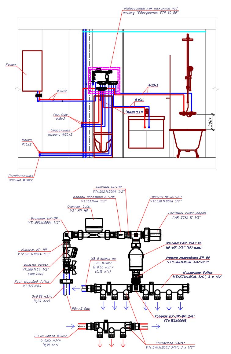

Всем добрый вечер, озаботился устройством узла водоснабжения в своей новой квартире. Набросал схему водоснабжения, прошу специалистов покритиковать и есть несколько вопросов: 1) измерил давление на вводе - держится ровно на 3 бар, с редкими небольшими отклонениями. Есть смысл ставить редуктор или нет? 2) задумываюсь о бойлере косвенного нагрева (80 л под котел), так как хочется комфорта, как думаете, есть смысл заморачиваться, стоит, так сказать, овчинка выделки?

Bomb2001, при 3 барах редуктор для ограничения ставить бесполезно. А с учётом того, что ГВС от котла - ему ещё и нечего выравнивать. Всё прекрасно будет работать без него. На гигиенический душ обратные клапаны не забудьте, если они не встроены в его смеситель. Обратный клапан VT.161 - дрянь. Он с пластиковой тарелкой, штоки которой разрушаются даже на ХВС от трения о корпус клапана. Берите VT.151 - пожалуй лучший из всех на рынке.

Mazayac написал: при 3 барах редуктор для ограничения ставить бесполезно. А с учётом того, что ГВС от котла - ему ещё и нечего выравнивать. Всё прекрасно будет работать без него.
Понятно, спасибо!
Mazayac написал: На гигиенический душ обратные клапаны не забудьте, если они не встроены в его смеситель.
Гигиенический душ - вот такой готовый комплект Grohe BauEdge ссылка Как понять, нужны обратные клапаны или нет?
Mazayac написал: Берите VT.151 - пожалуй лучший из всех на рынке.
Заменил на VT.151, спасибо.
Еще вопрос возник - как правильно подключить трубу из сшитого полиэтилена d20x2,0 к резьбе 1/2"? На смесителе ванной/душа резьба 1/2", хотел подвести туда трубу побольше и взять с торцов коллекторов. А на посудомоечную машину и стиральную хватит d16х2,0?

Bomb2001, Mazayac, зачем вам обратный клапан после счетчика? В смысле зачем вообще где бы то ни было на вводе?
В схеме не нужна "детализация", с тройниками и прочими фитингами, это же просто схема Судя по тому, что "давление само по себе держится 3 бар", возможно есть еще некий узел на все квартиры на площадке или это отдельный стояк? Этаж? Сколько всего? Без информации о нем не совсем правльно проектировать отдельно в квартире

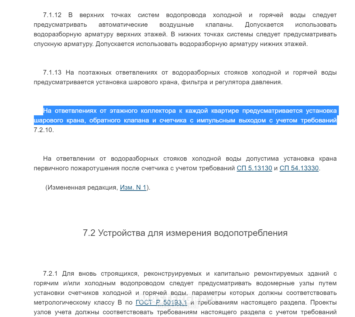

master.msk написал: зачем вам обратный клапан после счетчика? В смысле зачем вообще где бы то ни было на вводе?
Хз, может здесь и не надо, тут же в принципе только один стояк холодной воды. В СП написано, что нужно, если несколько вводов, а тут ввод один.
master.msk написал: В схеме не нужна "детализация", с тройниками и прочими фитингами, это же просто схема
Детализация в размерах в основном нужна была для того, чтобы понять, как разместится все это хозяйство в коробе над унитазом, ну и просто так уж развлекался в праздничные дни :) Тем более почти все блоки сейчас можно найти готовые в интернете...
master.msk написал: Судя по тому, что "давление само по себе держится 3 бар", возможно есть еще некий узел на все квартиры на площадке или это отдельный стояк?
Нет, отдельного узла нет, просто обычный стояк. Вроде бы есть насосная станция в водомерном узле, в подвале, но это не точно. Дом переменной этажности 10-7-этажный, наша секция 7-этажная, этаж 6-ой.

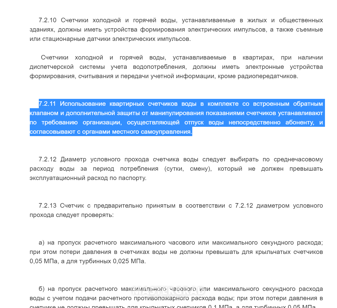

Bomb2001 написал: В СП написано, что нужно, если несколько вводов, а тут ввод один.
На ответвления от этажного
Либо по требованию
И счетчик после редуктора, если вы хотите по СП.
И не злоупотреблять обратниками, ввиду их дешевизны и простототы установки, где не нужно,т.к
Bomb2001 написал: Детализация в размерах в основном нужна была для того, чтобы понять, как разместится все это хозяйство в коробе над унитазом, ну и просто так уж развлекался в праздничные дни :) Тем более почти все блоки сейчас можно найти готовые в интернете...
Не так нужно. Вы список сначала составьте по функционалу, те же фаровские фильтры могут быть вр или нр, детализация уже вторым этапом, включая крепеж. Некоторые фитинги или удлинители могут добавляться в том числе и за необходимости более удобной конфигурации для обслуживания или крепления узла. Совершенно не нужно копировать копии того, что есть в качестве "якобы готовых узлов ввода"
