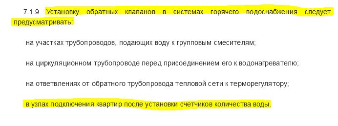

Technik-san
Technik-san
Техник-сан
Регистрация: 10.10.2006
Сообщений: 11553
17.01.2021 в 20:55:19
Зачем нужно устанавливать обратный клапан после счётчиков-водомеров Он спасает от перетока(подмеса) обратно в стояк при включенных встраиваемых смесителях,к примеру - включенный гиг.душ при закрытой лейке,включенный водонагреватель при отсутствии разбора воды , от махинаций с счетчиками-водомерами,переток от значительной разницы в давлении гор. и хол. воды. Читаем СП 30.13330.2012. Свод правил. Внутренний водопровод и канализация зданий.
7.1.9 Установку обратных клапанов в системах горячего водоснабжения следует предусматривать:
на участках трубопроводов, подающих воду к групповым смесителям;
на циркуляционном трубопроводе перед присоединением его к водонагревателю;
на ответвлениях от обратного трубопровода тепловой сети к терморегулятору;
в узлах подключения квартир после установки счетчиков количества воды.
7.2.9 Счетчики холодной и горячей воды, устанавливаемые в жилых и общественных зданиях, должны иметь устройства формирования электрических импульсов, а также съемные или стационарные датчики электрических импульсов.
Счетчики холодной и горячей воды, устанавливаемые в квартирах, при наличии диспетчерской системы учета водопотребления, должны иметь электронные устройства формирования, считывания и передачи учетной информации, кроме радиопередатчиков.
Допускается использование квартирных счетчиков воды со встроенным обратным клапаном.
Для квартирных счетчиков допускается использование дополнительной защиты от манипулирования показаниями счетчиков. Способы защиты разрабатываются организациями, осуществляющими отпуск воды непосредственно абоненту, и согласовываются с органами местного самоуправления.
P/S Обратные клапаны как раз и являются ещё одной дополнительной защитой от манипулирования с показаниями счётчиков.... а вот нашему уникальному персонажу (который master.msk) на это наплевать и он обратные клапаны теперь не ставит... хотя до наступившего озарения , всего лишь три года назад , ставил их повсеместно.

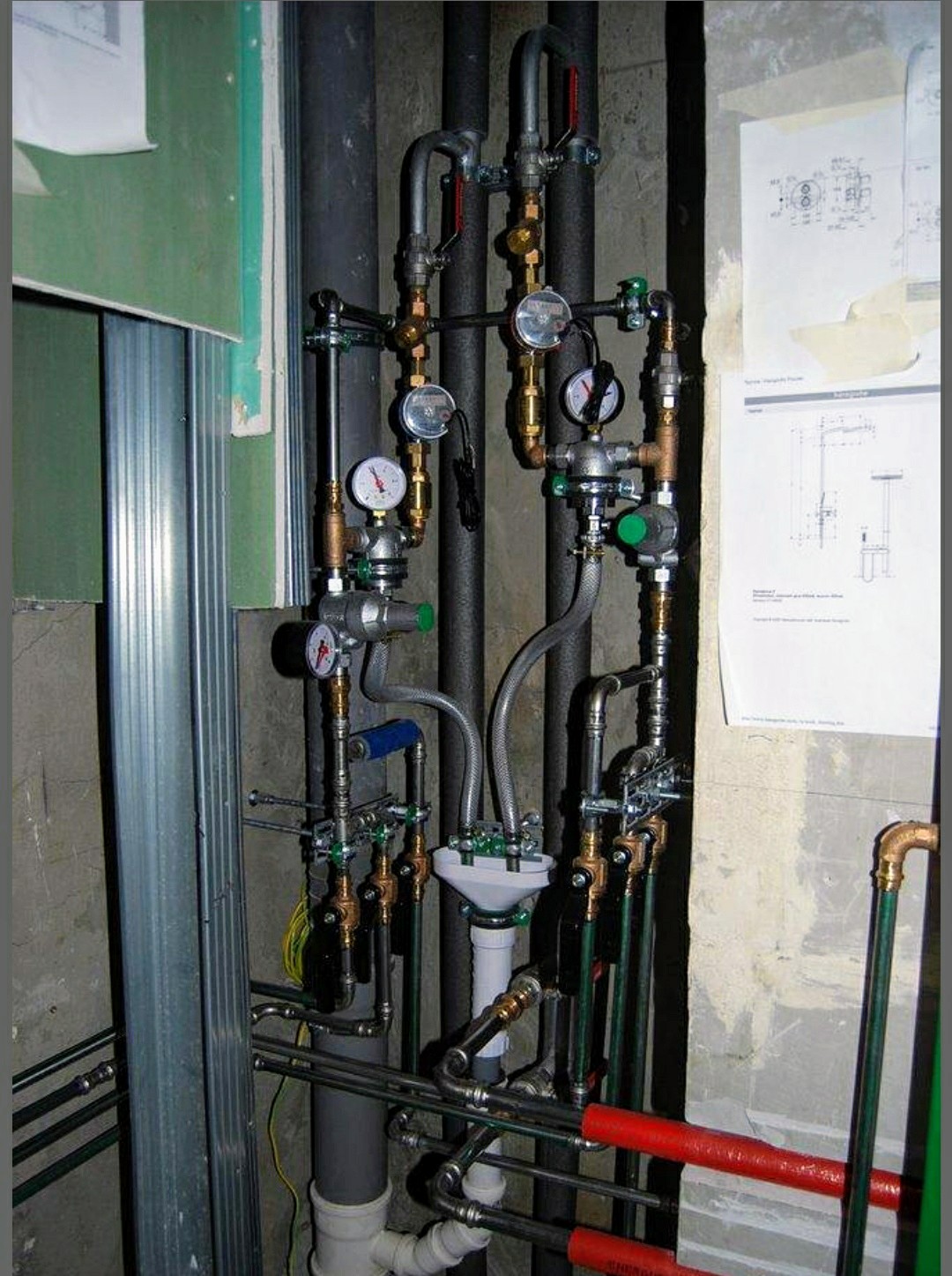

Technik-san, ну я же правильно все делал? По факту? Я их достаточно поставил, еще до 13 года, это фото выше за 11г, чтобы понимать нужны они или нет. Если есть байпас обратной промывки фильтров -это единственная объективная причина ставить обратные клапаны. Но и промывка ....тоже из этой же категории необходимости, что и обратники
Какое имеет отношение "мой портрет" к истиному положению вещей?

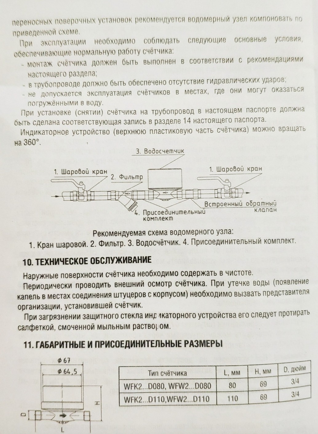

Technik-san
Technik-san
Техник-сан
Сообщений: 11553
17.01.2021 в 22:09:45
master.msk, чтобы не оскорблять чувства неверующих, обязательная установка обратного клапана после любого счётчика -водомера хоть на хол. хоть на гор. воде четко указана на схеме установки в его паспорте.
Поэтому заповедь "Не навреди" касается не только врачей, но и порядочных сантехников. А ты со своей импровизацией являешься настоящим вредителем.

Technik-san
Technik-san
Техник-сан
Сообщений: 11553
17.01.2021 в 22:26:14
master.msk - предметный пример со ссылкой на Нормативы и паспорт прибора о необходимости установки обратных клапанов был ? - Был. "Я не ставлю обратные клапаны после счётчиков уже давно и считаю их не нужными !!!" Твое утверждение ? - Да, твоё.
Исходя из этого я и сделал категоричный вывод, что ты вредитель. И по причине отсутствия обратных клапанов на вводе в квартиру, не редкостью является то, что из крана хол.воды во многих квартирах иногда течет горячая. И при отключении воды, когда сливают стояк, счётчик без обр.клапана будет крутится в обратку.

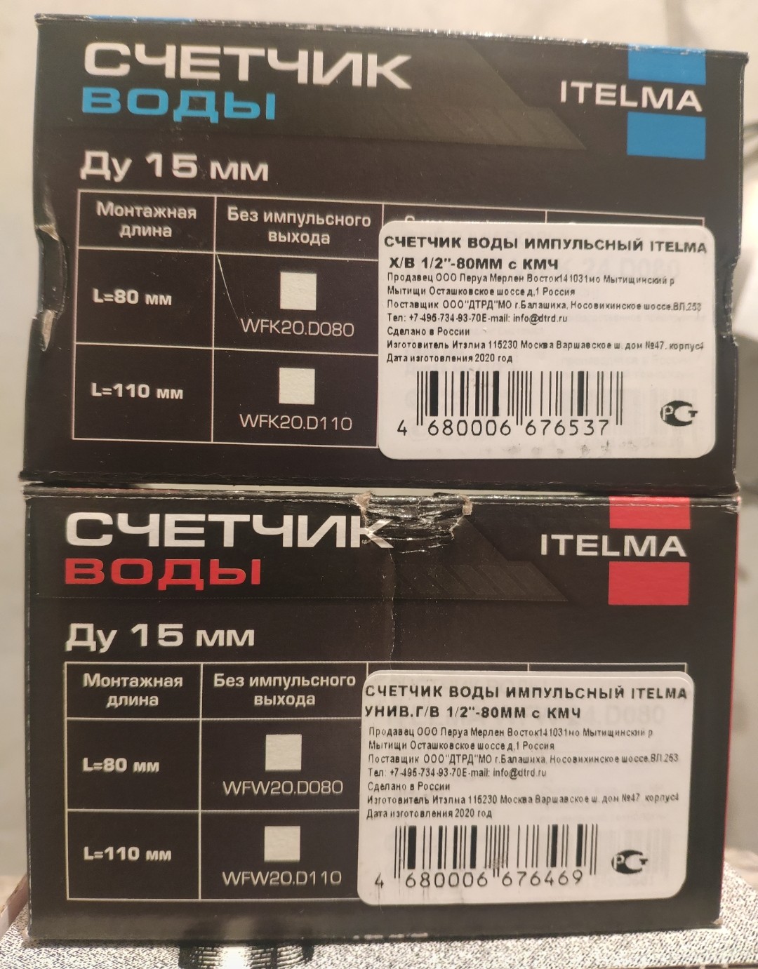

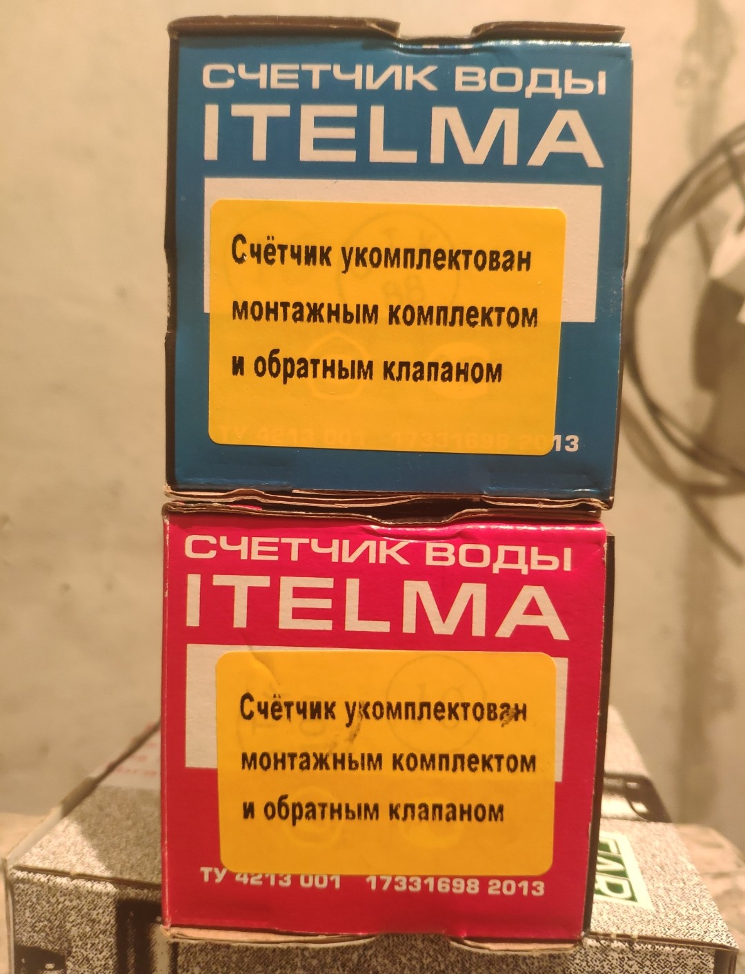

Bomb2001
Bomb2001
Регистрация: 16.01.2021
Сообщений: 73
17.01.2021 в 22:53:28
В моем случае, когда есть только стояк холодной воды, для чего может пригодиться ОК? Что может произойти при сливе стояка? Сейчас посмотрел - обратный клапан застройщиком не установлен...
master.msk
master.msk
Регистрация: 20.11.2008
Сообщений: 17995
17.01.2021 в 22:56:15
Bomb2001 написал: В моем случае, когда есть только стояк холодной воды, для чего может пригодиться ОК? Что может произойти при сливе стояка? Сейчас посмотрел - обратный клапан застройщиком не установлен...
Да не для чего...это давние тараканы, повод вставить умное слово, не обращайте внимания
