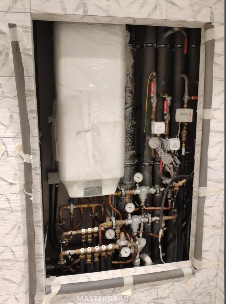

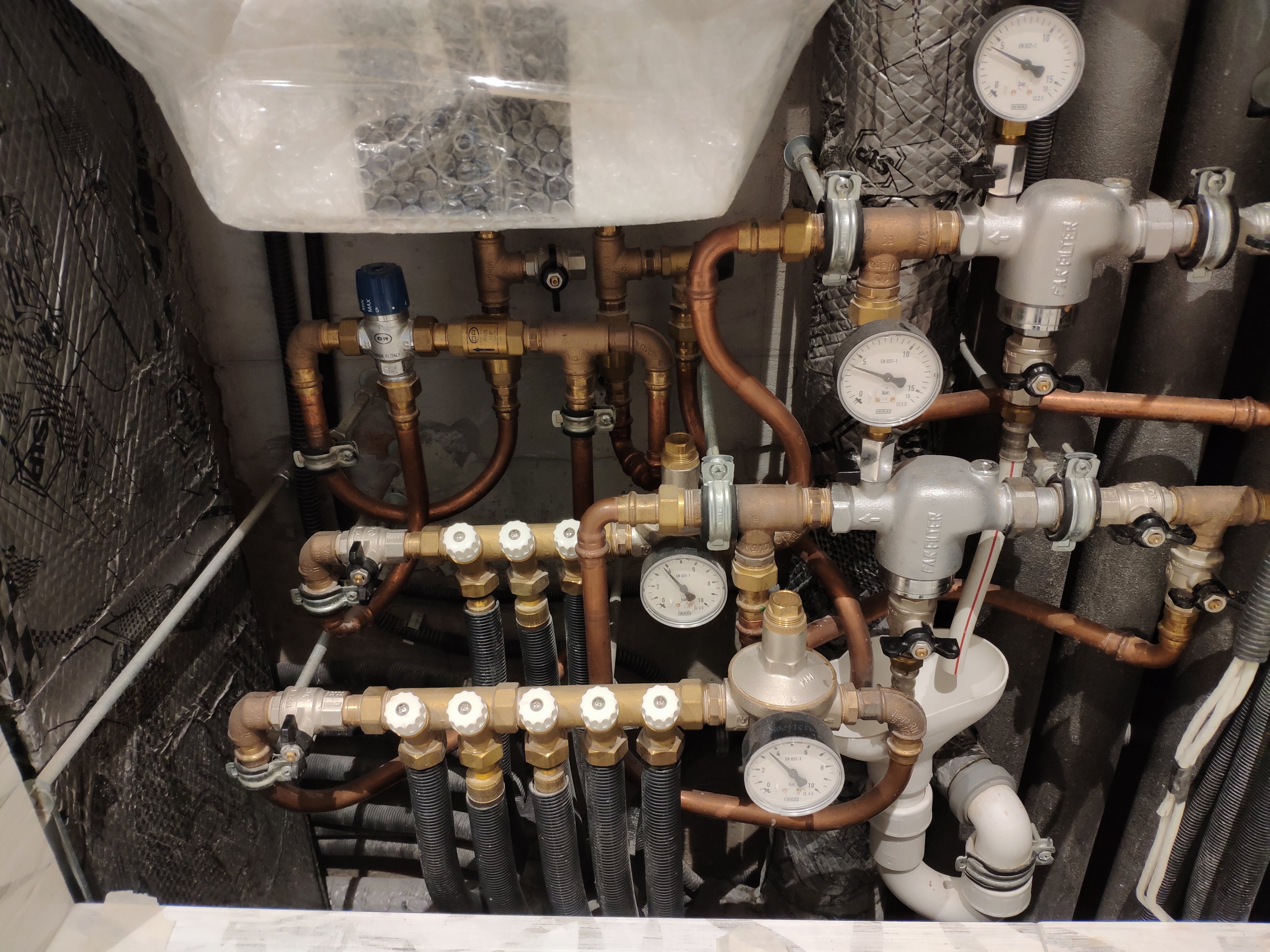

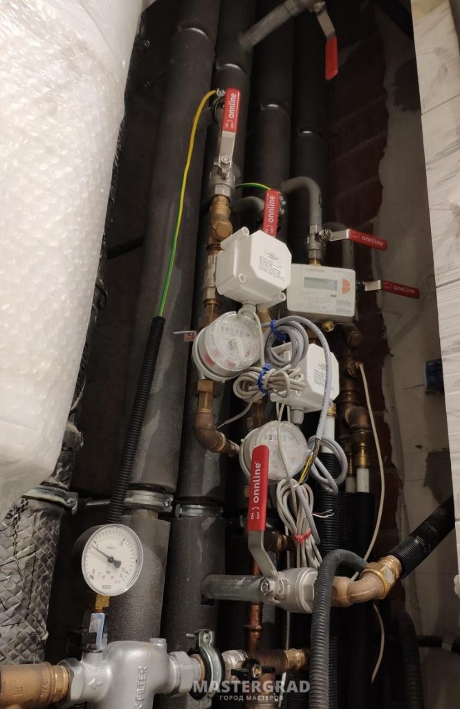

master.msk написал: Подмес возможен по причине байпаса для "необходимой" обратной промывки фильтров "чужой водой". Помимо прочих возможных ошибок монтажа. Надо правильно монтировать, не делать ошибок. И не делать обратных промывок всяких непонятных...
master.msk, Вот пример твоего "грамотного" монтажа в г.Реутов у Венеры. Обратных клапанов после счётчика нет, но обратная промывка (байпас) есть - и как это сочетается с твоей проф. пригодностью и компетенцией ?

Technik-san, да, действительно ошибка : не нужно было делать обратную промывку, теперь я в этом точно уверен Поэтому и пишу здесь, чтобы другие не делали ошибок. Очень рад за Вас, что у Вас нет больше других полезных дел, кроме как отслеживать меня. Признаю свою ошибку, это было последнее место, где я сделал обратную промывку "чужой водой", готов лично в любое удобное время демонтировать ее, ввиду ее бесполезности и даже вредности. Так и передайте Дмитрию, раз уж вы с ним общаетесь.
