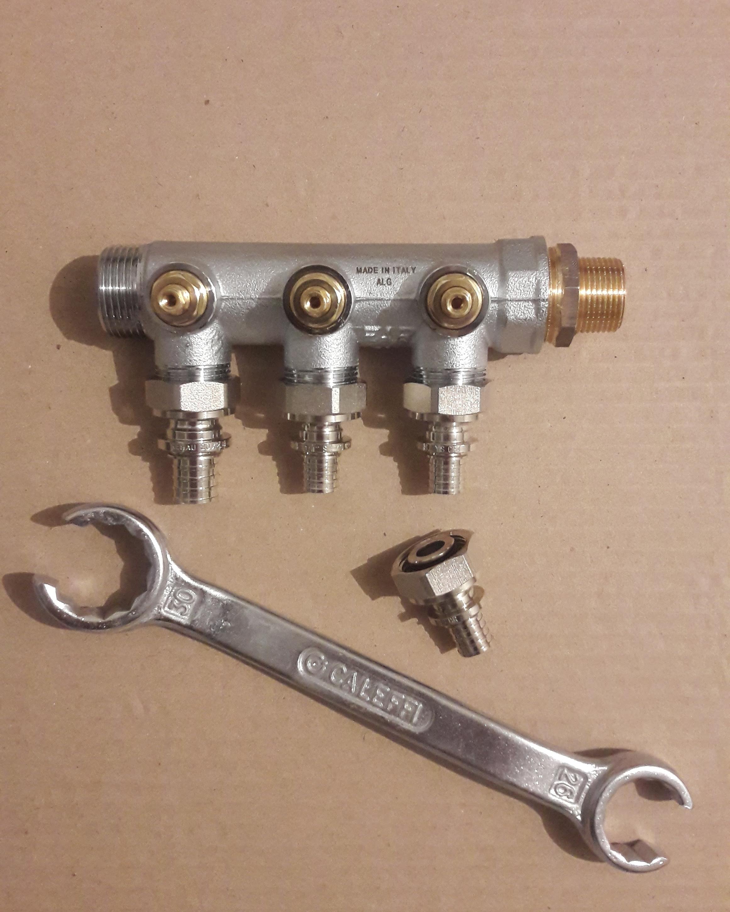

Bomb2001 - при наличии единственного ввода Хол.воды в квартиру и газового котла для приготовления ГВС я бы рекомендовал сделать врезку в стояк на 3/4" и всю комплектацию узла ввода ХВС сделать приборами и фитингами того же диаметра 3/4" , за исключения коллекторов. Их использовать размерностью 1" с выходами 3/4" не под прокладку, а под евроконус. Почему евроконус - объяснял здесь https://www.instagram.com/p/B4-BOKmh1Qq/?igshid=pah5fkznkbra

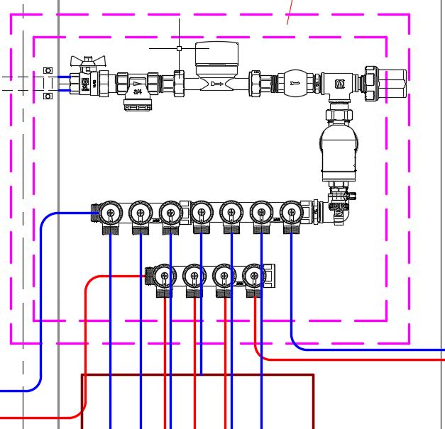

Bomb2001 написал: В моем случае, когда есть только стояк холодной воды, для чего может пригодиться ОК?
Для того, чтобы счётчик не наматывал Вам лишние показания при отсутствии водоразбора.

Technik-san написал: при наличии единственного ввода Хол.воды в квартиру и газового котла для приготовления ГВС я бы рекомендовал сделать врезку в стояк на 3/4" и всю комплектацию узла ввода ХВС сделать приборами и фитингами того же диаметра 3/4"
Спасибо, а счетчик в этом случае надо тоже ду20 получается брать? Или лучше сделать переходы? Встроенные в счетчик/сгон счетчика обратные клапаны - совсем фигня или норм.?

Bomb2001 написал: а счетчик в этом случае надо тоже ду20 получается брать?
см. выше:
Technik-san написал: всю комплектацию узла ввода ХВС сделать приборами и фитингами того же диаметра 3/4"
При переходе с 1/2 на 3/4 самое сложное - переварка отводов. Если УК не будет препятствовать, остальное - дело техники. Счетчики с ДУ20 ставятся на учет и обслуживаются (поверка-замена) как и ДУ15. Личный опыт. Разница в цене - небольшая. Тем более нужен один счетчик.
Bomb2001 написал: Встроенные в счетчик/сгон счетчика обратные клапаны - совсем фигня или норм.?
они пластиковые и обслуживание/замена это всегда перепломбировка, что неудобно. Отдельные ОК - выбираете что нужно и не зависите от пломб/УК.

AKI написал: При переходе с 1/2 на 3/4 самое сложное - переварка отводов. Если УК не будет препятствовать, остальное - дело техники. Счетчики с ДУ20 ставятся на учет и обслуживаются (поверка-замена) как и ДУ15. Личный опыт. Разница в цене - небольшая. Тем более нужен один счетчик.
Хотим слить стояк и новую врезку сделать (стояк из полипропилена), если все норм. будет. Думал Ду20 по каким-нибудь минимальным расходам может не пройти, но если все ок - хорошо. Вот как-то так получается. Не совсем пока понятно, как лучше с торца коллектора перейти на сшитый полиэтилен d20x2, думаю может там вообще сделать полипропиленом (подача холодной воды на котел и возврат горячей воды в коллектор).

Bomb2001 написал: думаю может там вообще сделать полипропиленом (подача холодной воды на котел и возврат горячей воды в коллектор).
В узле нет защиты о протечек. На форуме есть примеры разрыва ПП фитингов с резьбой в месте подключения котла (газовой колонки). Советую это учитывать.
Совсем фигня. Поставить внешний VT.151 и жить спокойно. После котла обязательно медью/нержавейкой хотя бы полтора метра трубы надо выполнить, никакого пластика!
