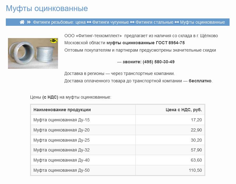

AKI, в городе нет домов со стояками горячей воды. Так бывает. Была нержавейка. Был кусок оцинковки и знакомый токарь. Купить можно, но фитинги TIM и прочее... ну, вы поняли.

floy написал: в городе нет домов со стояками горячей воды. Так бывает.
Бывает. Много есть на свете очень богатых городов, где к дому только ХВС подведена. Ванкувер, например. Но содержание общедомового бойлера выходит дешевле чем кучи квартирных. Не говоря уже о комфорте и безопасности. Диковато это: трубы есть а воды в них нет...
floy написал: Купить можно, но фитинги TIM и прочее... ну, вы поняли.
чуток не понял, поскольку нужна была оцинковка за 63 рубля:
Ну да ладно, сделали уже "калоши" :)

AKI, к сожалению, в продаже очень много некачественной продукции. Кто сказал, что эта оцинковка за 63 р. хорошего качества? Была возможность сделать, я ей воспользовался. И эта муфта сделана хорошо. По поводу пары цинк-нержавейка. Да, хороший вопрос. Из интернетов я понял, что это не так уж и критично.

floy написал: Кто сказал, что эта оцинковка за 63 р. хорошего качества?
А кто-то должен "сказать"? Сталь и цинк - самые дешманские металлы. Их нечем заменить в "подделке". Этого достаточно и без слов.
floy написал: По поводу пары цинк-нержавейка. Да, хороший вопрос. Из интернетов я понял, что это не так уж и критично.
Надо смотреть в корень, а не в "интернеты": разница потенциалов между нержавейкой и цинком будет от 0,75 до 1,2В (в слабом соляном растворе). С точки зрения гальваники это лютый ППЦ. Спасает только площадь анода. Большой и будет растворяться долго.
