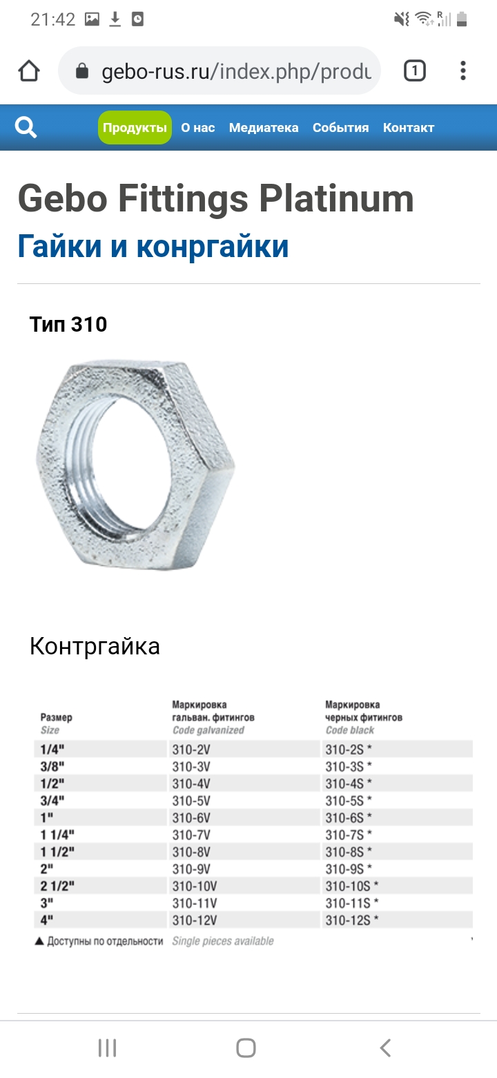

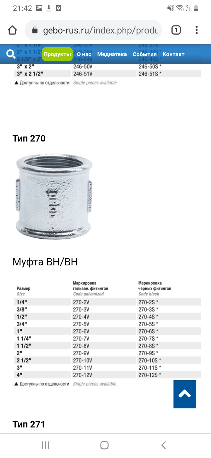

Что если попробовать заказать гебо тройник, муфту, контргайку и собрать из этого сгон? Все это чугун оцинкованный.

27.04.2021 в 22:30:03
floy, так вроде собрали уже? переделывать - не надо. Тем более трубы без воды стоят. Ну а если вопрос по ГЕБО - вполне себе бренд. Но почему-то один из лидеров по упоминаемости в судебных исках, связанных с затоплением (в категории муфты).

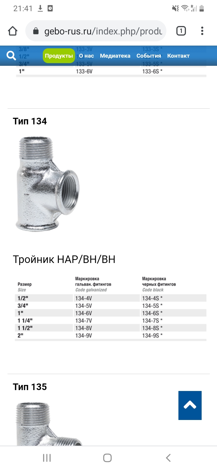

01.05.2021 в 17:07:41
Всех с праздником! Заказать Gebo сложно. Не все позиции есть. Предложили мне ЕЕ (Польша). Говорят даже лучше Gebo. Не сталкивались? Задумка поставить тройник 1" вн - 3/4" вн - 1" вн далее сгон. Такой же тройник только 1 " вн - 3/4" вн - 1" нар найти не могу. Ну или нержавейку, которую мне сделали, но из-за гальвановары не очень хочу.
