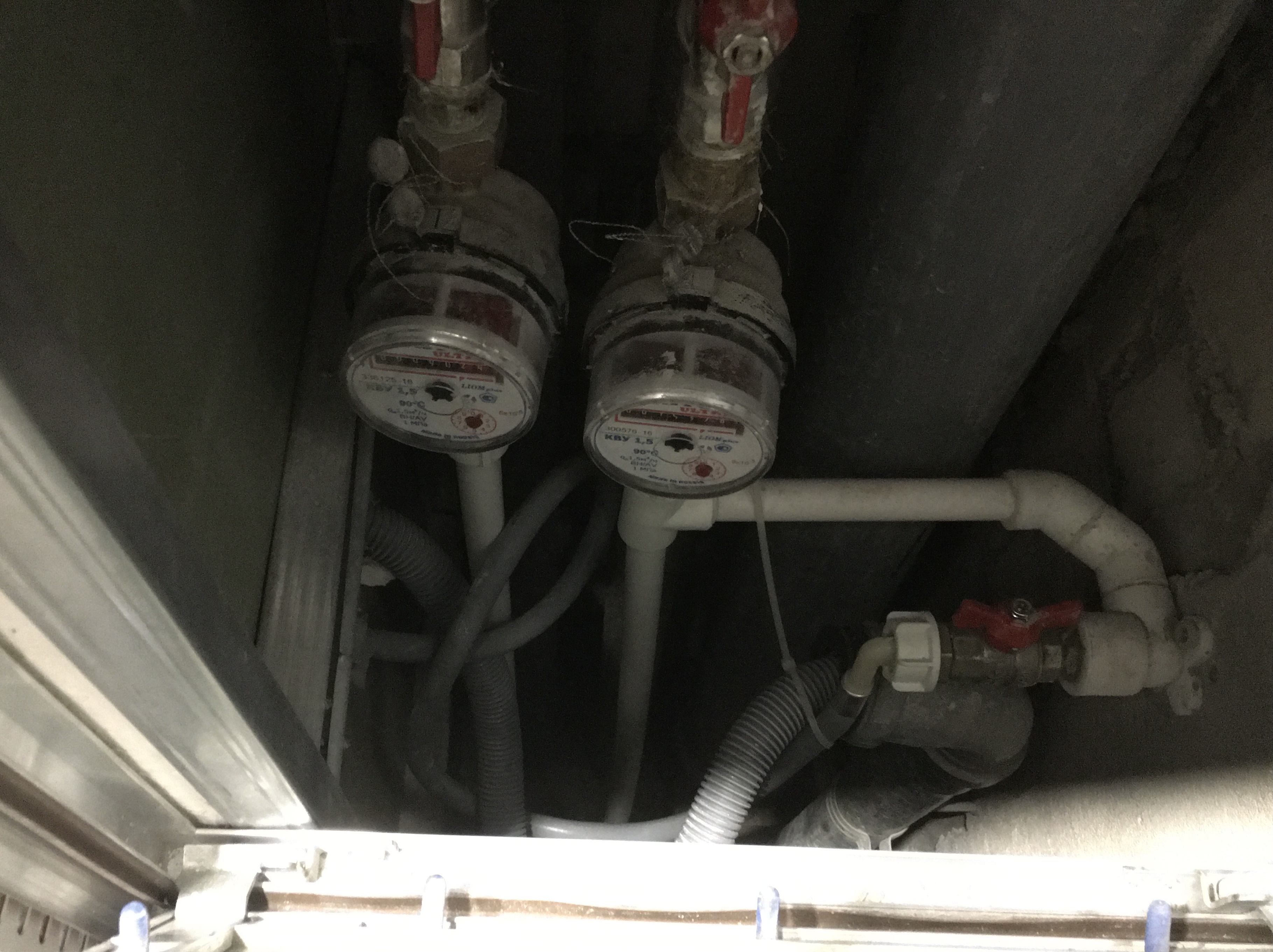

AKI, Ок понял, спасибо! Вот кстати как у меня сантехники сделали вывод у входного узла. Получается, если ставить редуктора, то часть труб срезать надо на длину редукторов. Не знаю смогут ли с таким лючком (40х40).

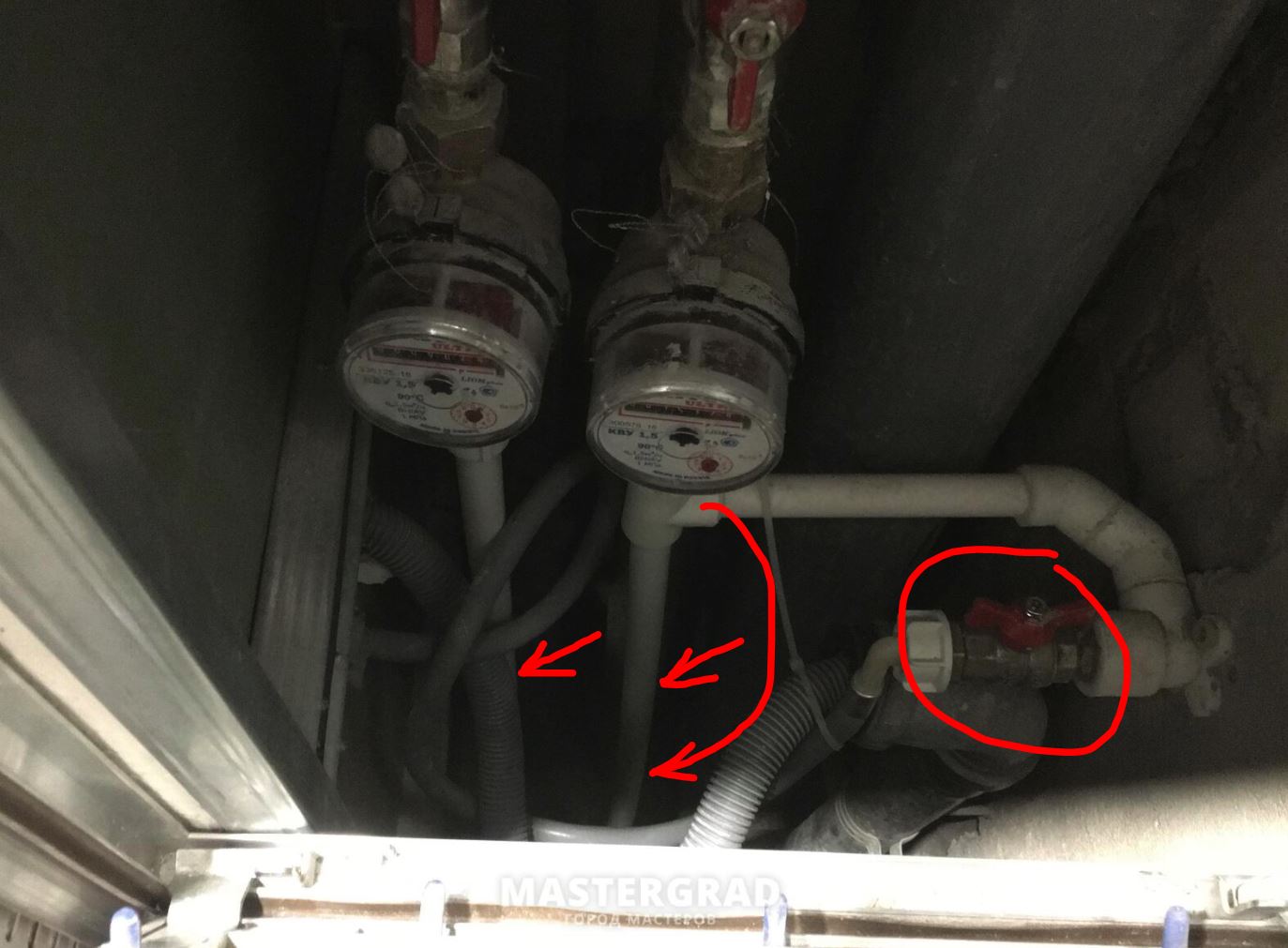

Надо смотреть по месту, можно ли подлезть с паяльником (с фирменным маленьким можно, с большим дешманским... не уверен) полипропилена (в места указанные стрелками). Кстати, если у вас сохранились артикулы фитингов или труб - имеет смысл купить того же производителя.
И еще отвод на СМ надо переносить, это еще глубже. В общем люк сделан как бы это сказать... с "любовью".
P.S. замена ШК (обведен красным) на вентиль может снизить влияние СМ при работе на напор воды в душе (если эта проблема беспокоит).

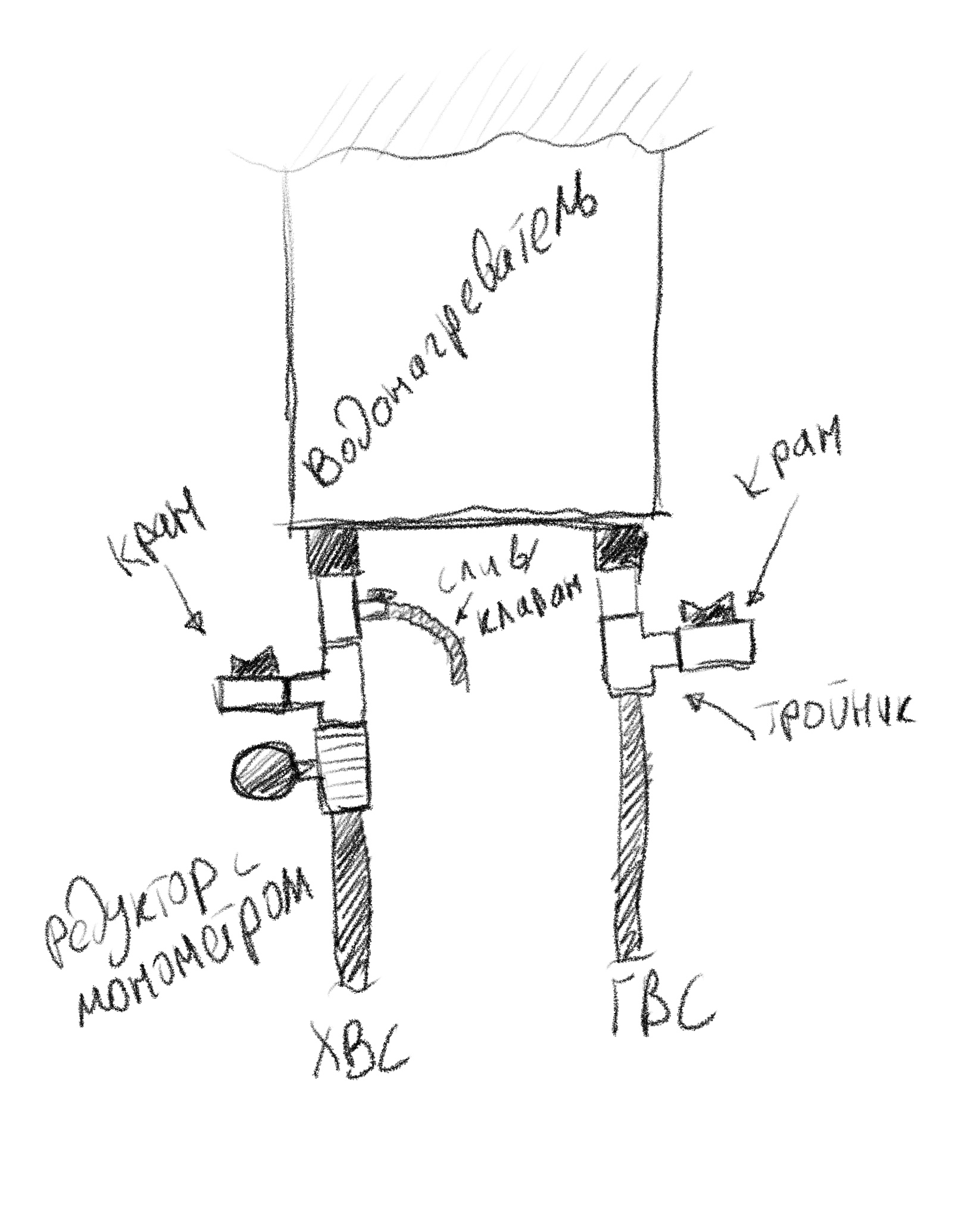

Вот нарисовал схемку как все организовать с учетом ваших советов. Норм или где-то напутал?

AlexNovo написал: Норм или где-то напутал?
Норм. В кран (на подаче) можно вкрутить штуцер и пустить шланг к сливу (объединить). Редуктор сделать обслуживаемым (предусмотреть съем).

AlexNovo, не правильно-как минимум тройник с краном и клапан поменять местами.

Inter написал: как минимум тройник с краном и клапан поменять местами
совершенно верно иначе слива не будет. я этот момент проглядел.

20.05.2021 в 19:19:02
AKI, я то знаю, что верно... и что не надо связываться со штатным клапаном «3 в одном», и что редуктор надо на входе делать-места там достаточно, несколько плиток сбить с гипсокартона и зачистить-это не та проблема, которая заставляет всякую «ботву» лепить.
