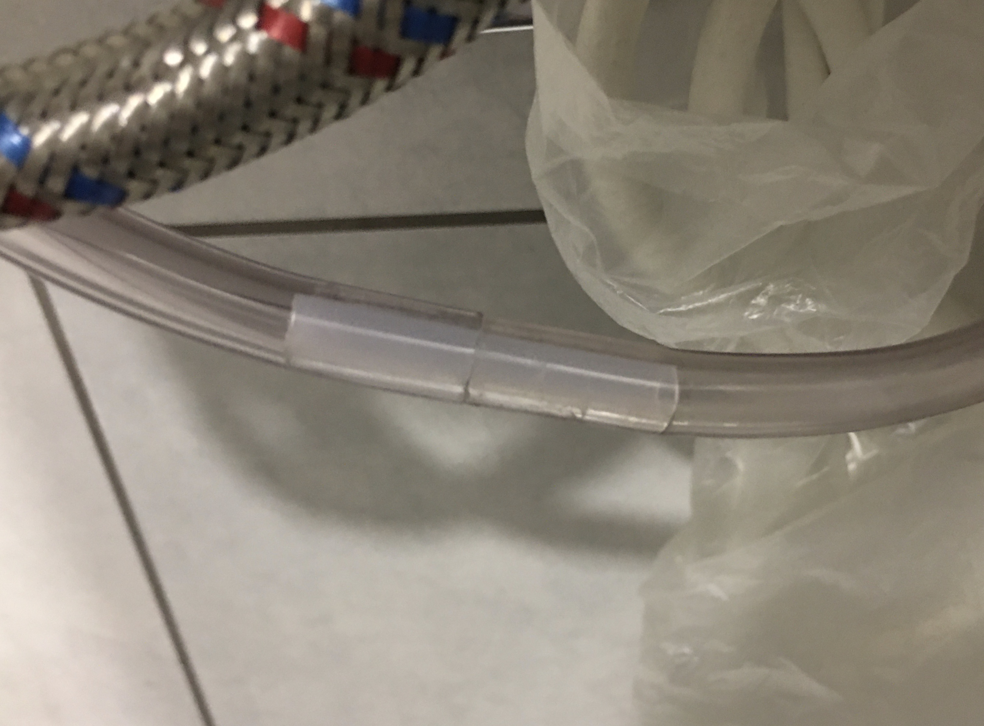

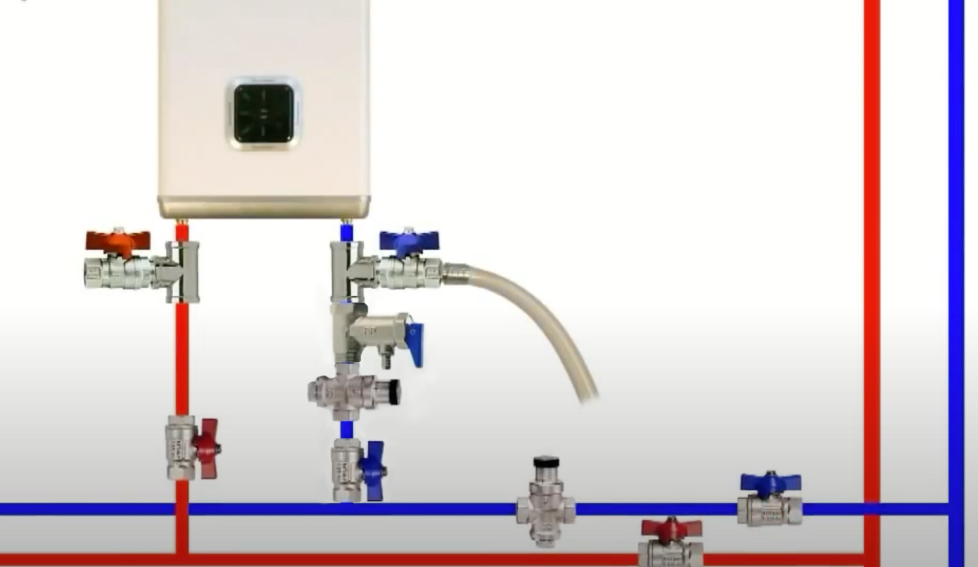

Добрый день. Решил возобновить тему, так как появилась возможность доделать, то что планировал. Потихоньку докупил все необходимые узлы. Есть 2 тройника, 2 ЗК Valtec mini, редуктор давления, ну и по мере работ планирую профилактику предохранительного клапана(ПК) провести, на тот случай если засорился, а также профилактику ВН, посмотреть и почистить ТЭН если надо ну и узнать есть ли там магниевый анод, были случаи, когда его там не оказывалось) Загуглил и изучил тему на ютубе еще раз, плюс по подводке посмотрел варианты. Возникли следующие вопросы для уточнения:
1) Совместная работа ПК и РД. После просмотров видео о работе ПК, выяснил, что помимо стравливания давления и работы как обратный клапан, данное устройство иногда работает как перепускной клапан излишков давления и воды в систему. Получается если мы ставим РД в котором также есть обратный клапан, мы можем получить на данном участке между ПК и РД избыточное давление, особенно если ставить их один за другим. По логике РД рассчитан на высокое давление, но не чревато ли это? Необходимость РД возникла в связи с тем, что в системе дома иногда бывает повышенное давление вплоть до 6.5 при резких скачках из-за криво работающего контролера станции в доме. Вопрос этот до сих пор УК не решает прикрывая застройщика не смотря на миллион жалоб и тд и тп, так что развивать эту тему тут не хочется. Просто есть факт, что иногда давление скачет, редко, но может быть фатально, при том что у ВН предел по давлению в 6 бар. Ставить у входа в квартиру на данный момент тоже нет возможности. Придется многое разбирать и делать занаво, что затратно пока что и не до этого. РД в схеме временный вариант на неопределенное время пока не появится возможность поставить редуктора на входе.

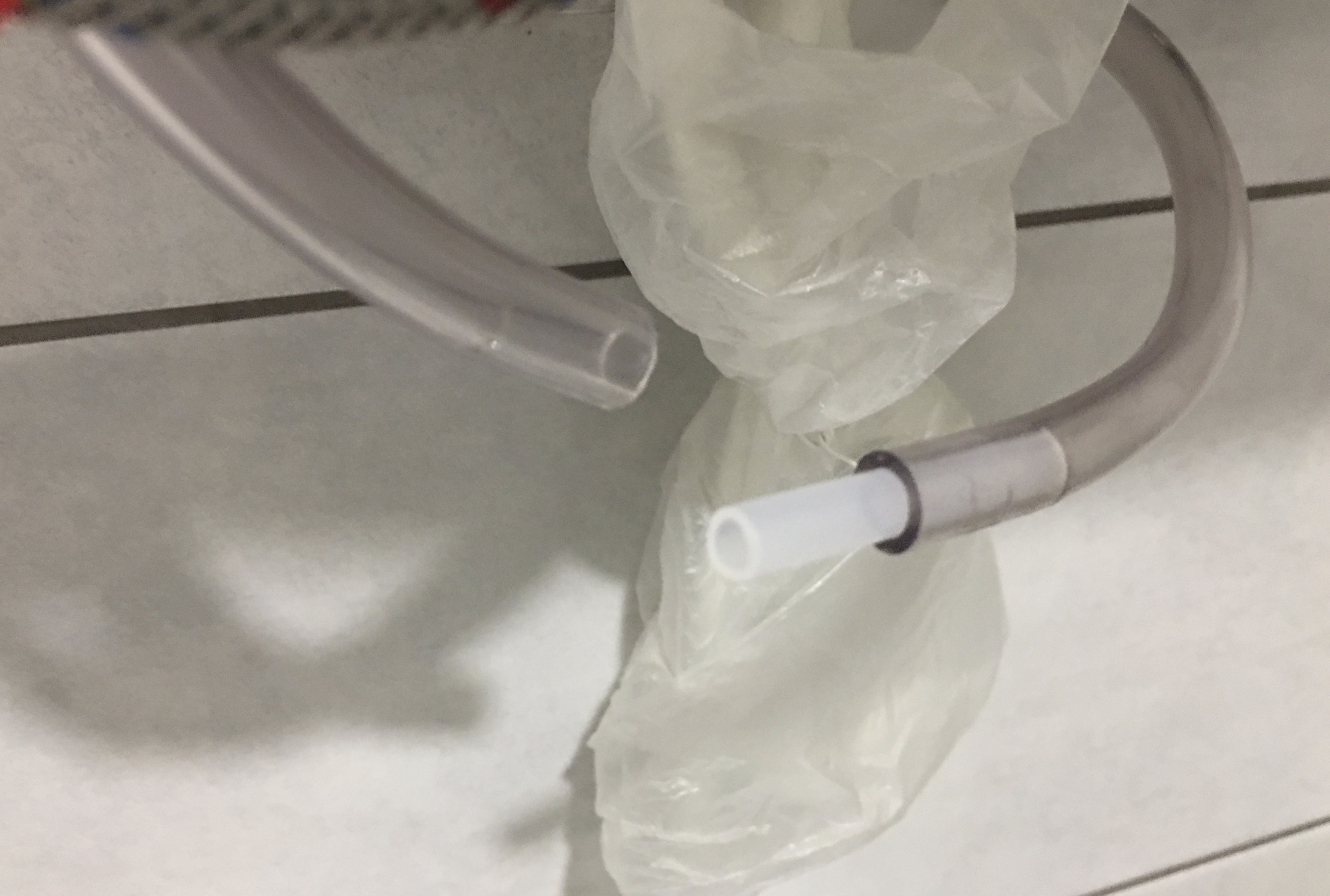

2) Так получилось, что плиточник порезал шланчик для слива в штробе, что поставил сантехник с хорошим запасом по длине в начале и заменил его на новый сэкономив на длине, а после установки ВН, от ПК до начала шланчика не хватило буквально 15 см, пришлось наращивать недостающую часть с шланчиком через переходник(использовал отрезок от трубочки для распылителя). Но проблема в том, что когда ПК срабатывает и изыбток воды выходит через сливное отверстие, вода должна стекать по шланчику вниз в канализацию, но видимо из-за изменения сечения создается давление и вода нормально не проходит и начинает накапливаться, выходя через шток ПК, чуть подкапывая. Когда я брал цельный шланчик и надевал на ПК и свешивал его в унитаз, все работает как часы. Посему вопрос к знатокам, как можно спаять два отрезка данного шланчика без изменения сечения?
Об этом 100500 раз и давно написано на этом форуме и в этой теме в частности.
В редукторе нет обратного клапана. Но он может "работать как обратный клапан" при превышении давления после него, из-за повышения t воды, выставленном на редукторе. Точно для мембранных редукторов, для поршневых надо смотреть, там другой принцип работы, вы же поршневой редуктор выбрали, как самый дешевый. Они же и самые ненадежные. Но, в любом случае, вы верно заметили, при повышении давления в ВН, оно также воздействует на редуктор "с обратной стороны", что не хорошо для редуктора. Основная проблема не в этом, а в том, что редуктор не дает клапану 3в1 перепускать, а стравливать постоянно он также не предназначен. И давление, при работе ВН, превышает и рабочее для водонагревателя и для всего остального, что есть в водопроводе. Даже если реализовать вашу схему, в отсутствие разбора воды при включенном вн, в трубах гвс в квартире давление = давлению в вн.
Клапан 3в1 не может "работать как часы". Такими мизерными сечениями не делается дренаж в режиме постоянной работы. Максимум, что он может более менее нормально, перепускать через себя. Можно особо сильно не заморачиваться с трубочкой, в надежне, что через нее будут постоянно уходить излишки. Это ненадолго, может прекратиться в любой момент. Можете повесить небольшую емкость. Клапан должен работать как перепускной, это его единственно возможный режим работы, как только в емкости появится вода, его надо менять.

Слив водонагревателя, с откручиванием гайки или без, как раз не самое важное, можно совсем не сливать. Важно: 1) поставить РД на горячую и на холодную, на ввод в квартиру. И нормальный предохранительный клапан+обратный клапан на подачу к ВН. 2) Правильно, через воронку и сифон, соединить дренаж с канализацией

У меня на РД есть стрелочка указывающая направление потока воды, как в обратниках. Это не то обозначает?
master.msk написал: Основная проблема не в этом, а в том, что редуктор не дает клапану 3в1 перепускать, а стравливать постоянно он также не предназначен. И давление, при работе ВН, превышает и рабочее для водонагревателя и для всего остального, что есть в водопроводе. Даже если реализовать вашу схему, в отсутствие разбора воды при включенном вн, в трубах гвс в квартире давление = давлению в вн.
Вот да, я тоже наконец то это понял. Получается ситуация патовая. Либо ставить РД на входе, что в данный момент по разным причинам я не имею возможности сделать, либо ставить как по схеме, на входе перед ПК, но в таком случае как вы написали я могу еще больше усугубить проблему, так как причина по которой я хочу его поставить, это предохранить ВН от скачка давления в системе дома, которой может больше и не быть, а вот давление в ВН по любому будет расти и потребуется работа ПК и тогда имея в схеме РД я только усугублю проблему, так как вы верно заметили, давление пойдет повышенное на выход и линию ГВС в квартире. И так будет регулярно. Тогда варианты либо его сейчас не ставить и дождаться момента когда получится редуктора на входах поставить понадеявшись, что больше таких скачков в системе дома не будет. Либо вместо РД поставить расширительный бак? Они бывают небольшие?
